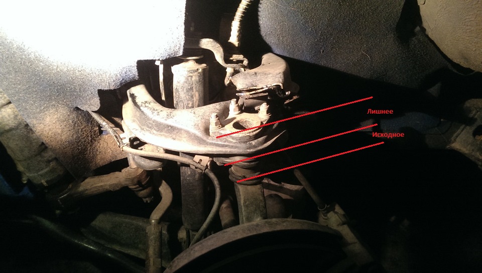

дело даже не в градусах, а плечо увеличивается более чем вдвоеМШУ писал(а):А собсна,чо усераться,что чина рычаг дохлый....

МШУ писал(а):Нарисуй!,имхо плечо не более 20%

если ты к плечу прибавил толщину проставки и толщину корпуса шаровой, то как прирост больше 50% ??? прально саня написал, 20%. ну хрен с ним 30

на фотке же видно, что там не 20 и не 50, а более 100%vadim82 писал(а):если ты к плечу прибавил толщину проставки и толщину корпуса шаровой, то как прирост больше 50% ??? прально саня написал, 20%. ну хрен с ним 30

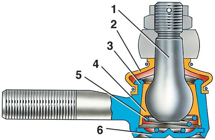

Я вот чо ищо думаю: с шариком ,вероятно ,косячина при проставках...
Смысл в том,что по уму,проставку нуно делать не кольцом ,а фрезировать внутреннюю полку,в соответствие радиуса хода рычагов.
Допускаю мысль, что при циллиндрической проставке,палец шаровой тупо уперается в обойму и что то загибает /ломает.
ЗЫ А для адептов проставок- яб посоветовал в статике сдернуть пыльники с ШО и посмотреть зазор пальца до обоймы
Если у Вас ,как у дебила, в статике ось шаровой опоры упирается в обойму.
А потом нехер грить ,что чинавский рычаг плохого кач-ва.
я вот для себя всю кинематику вкурил окончательно....
Адептам - алга!
Улетаем в кювет- посмеёмся.
Адептам - алга!

Лана,кривовато мысль донёс.....Пэйджер писал(а):Допускаю мысль, что при циллиндрической проставке,палец шаровой тупо уперается в обойму и что то загибает /ломает.
У МШУ правильная мысля проскочила!![]()
При установке оригинальной шаровой ничего ни куда не упирается и не ломает.
Но ось рычага всё равно гнёт!
Если колёсные диски с большим отрицательным вылетом.
У ШО в статической нагрузке палец должен располагаться по центру,между бортиков обоймы по схеме.
При ходе подвески на сжатие,палец приближается к внутренней кромке,при роспуске- к внешней.
Если что то профукано и при ходах палец упирается в кромку,то вместо рычага с шарниром,тупо получаем Г-образный рычаг,с соответствующим эпик фэйлом.
ЗЫ по идее - верхний рычаг несёт только нагрузку на развал колеса,т.е. условно ,все нагрузки горизонтальные.....
ЗЫЫПейджер: а шоб ось рычага не гнуло,нужно ещё 2 опоры по бокам оси приварить к раме,штоб через них рычаг к оси болтить....мля,ну чо с IFS взять- косяк за косяком
я даже предполагаю,что это трудно исполнимо,бо развальные пластины ставяца как раз под ось рычага

На П2(после 95г.в) с моторами 6G74 и 4М40,поворотные цапфы выше на 1,5см чем у всех остальных модификаций!
Я недавно ставил такие на П2 с 6Г72. и растояние от отбойников верхнего рычага до упороа на раме увеличилось примерно на 3см!
Торсионы переставил на один шлиц,и перёд очень даже приподнялся!(развал остался в норме)

я так понял имеется в виду расстояние от крепления нижней шаровой до верхней? Но тогда почему развал не изменился, ведь рычаг все равно уйдет чуть вверх и расстояние до пальца станет корочеПэйджер писал(а):Ещё инфа для мечтателей лифта.(никто вроде раньше не писал)
