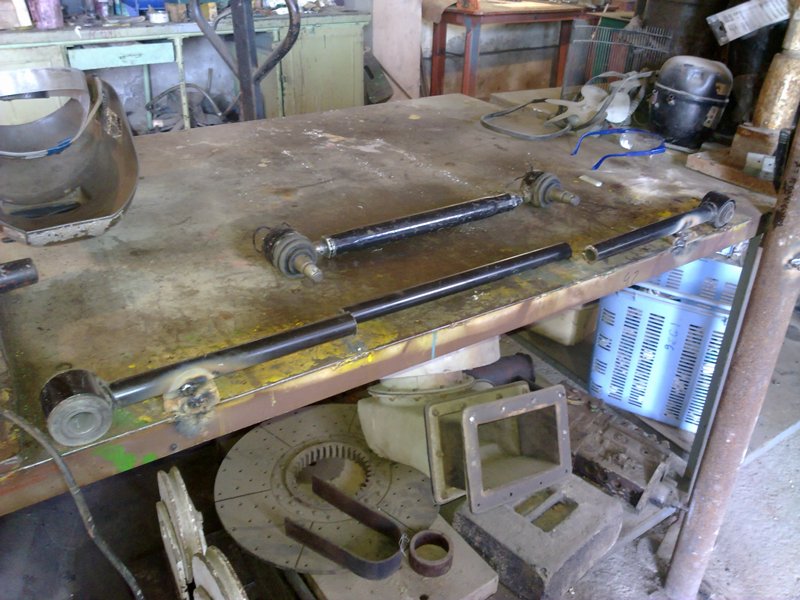

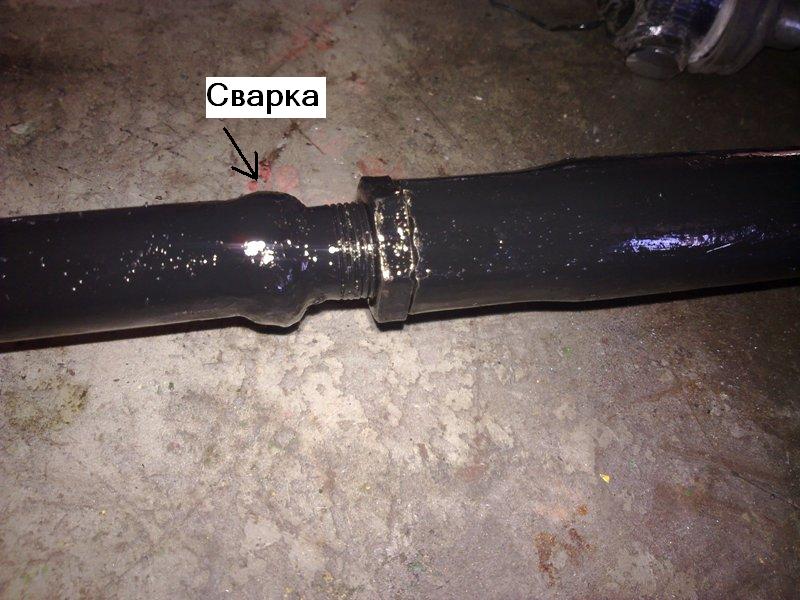

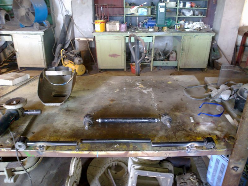

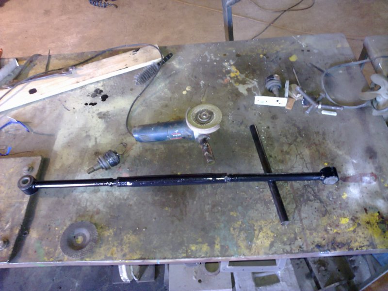

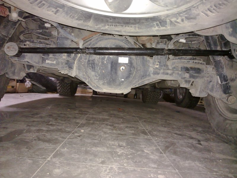

Сегодня решил сделать регулирумую тягу понара, вот как у меня всё это получилась,купил рулевую тягу от трактора Беларусь в машинном базаре,на фото изложу как я его сделал,завтра наверное поставлю на машину.
2.9 CRDI,TERRACAN, Нелинейный 6см. Рул. демфер Y60 DAMPER-STEERING 48611-01J00, пруж. VRY60 TD42 ОЕМ 5502051N11. 255.85 R16 BF Goodrich. & PAJERO 2003г,двигатель G74-3,5,LSD,boltonkit 60mm,Winches AISI10000lbs,силовой бампер,BF Goodrich33".

PREDIATOR писал(а):Сегодня решил сделать регулирумую тягу понара, вот как у меня всё это получилась,купил рулевую тягу от трактора Беларусь в машинном базаре,на фото изложу как я его сделал,завтра наверное поставлю на машину.
ИМХО лучше опустить панар, шоб в горизонте был

Панар поставил на место, вот как это выглядит сейчас. Я думаю регулируемый панар лучше для точной настройки, можно кузов отодвинуть от рамы на лево или направо в миллиметрах точностью.

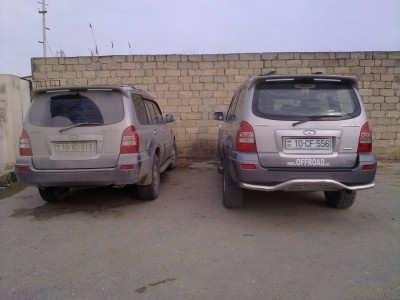

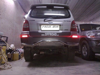

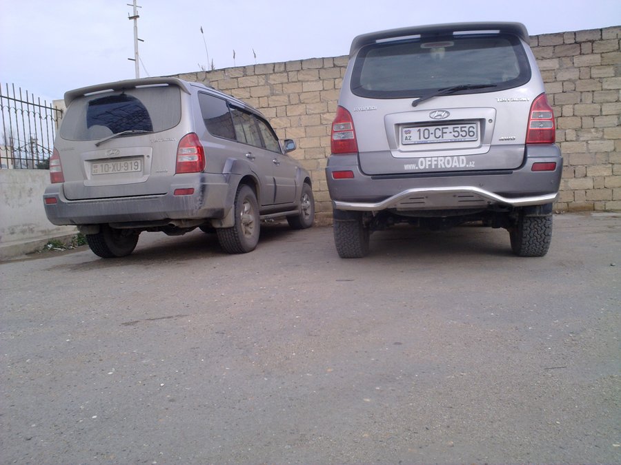

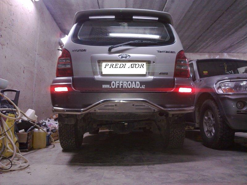

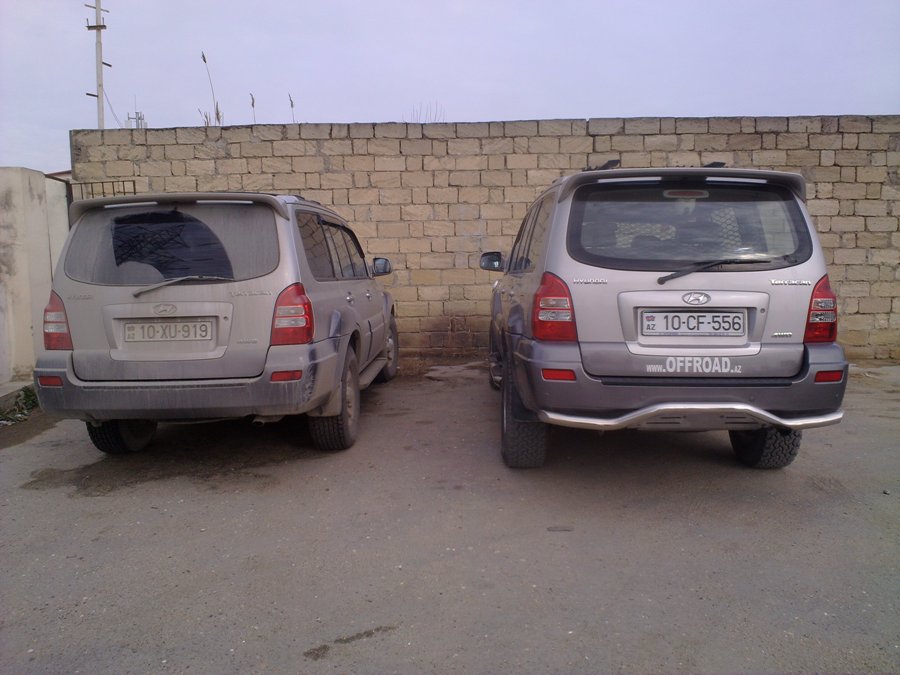

после установкв зад Патрулевских пружин сделал и нелинейный бодилифт, зад у меня подняся сейчас на 10см-ов и стало 91см. А передок я поднял с помошю проставок, передний 6см и по убыванию в конце 0см.До передной арки без накрутки торцинов стало 88см-ов. фото прилагаю, (на фото друг поставил над пружиной резину 3см и накрутил торцы).

А труба сзади? Она кого отпугавает???
