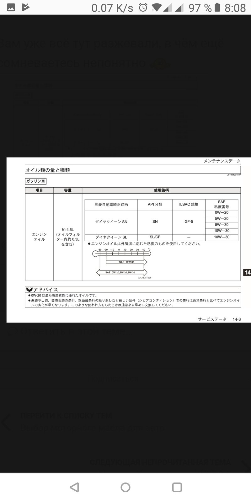

Товарищи, а есть опыт положительный катания на 5-20 ILSAC? ММС, маслорадиатора нет.
На ойлклубе ссылаются на картинку из японского мануала к П3 вроде бы. Вот она.
У меня инструкции к машине нет, посмотреть негде.
