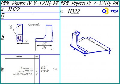

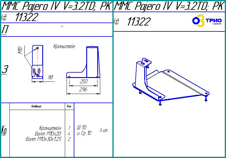

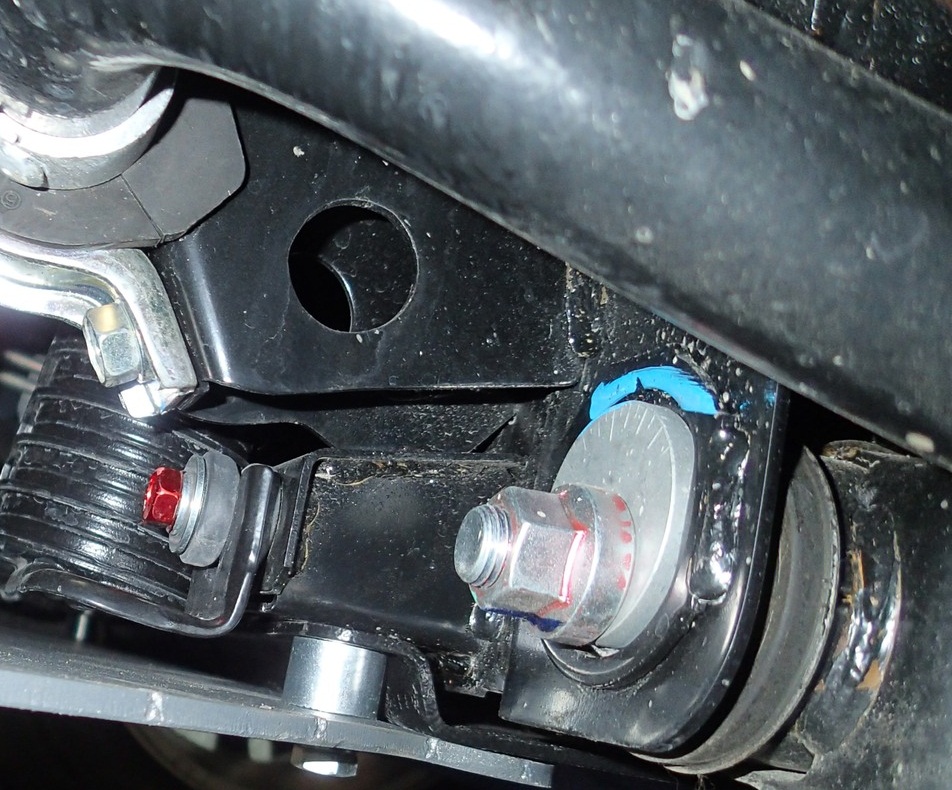

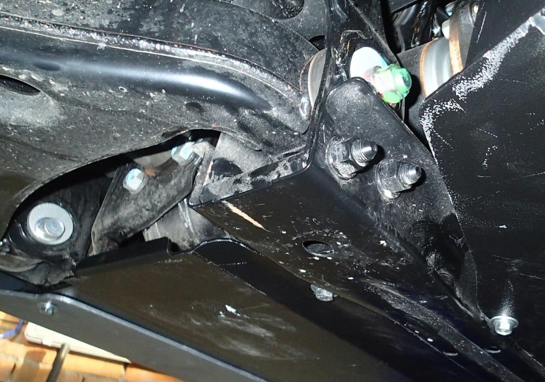

Фотки защиты Мотодор для дизеля. Передний лист алюм.
Motodor 11.320 Защита двигателя, КПП
Motodor 11.322 Защита рк
Motodor 31.302 Защита радиатора и интеркулера
Хочу добавить, что тех инженеров, кто придумал ставить втулки, как отдельную деталь между листами защиты, в аду ждёт отдельный котёл.
Лист который закрывает картер АКПП и кусок раздатки пришлось доработать кувалдой, разогнуть в разные стороны лепестки примыкающие к кузову. Иначе задевали и бренчали.

+ многа, на наших машинках раздатку защитить сложно. Сам поменял два датчика после "удачных" "приседаний".Lebed писал(а):Присмотритесь внимательнее.AniliN писал(а):И где такую поискать?m11 писал(а):ИМХО Мотодор самая граммотная защита.Не дай бог "сесть" неаккуратно, ттт три раза. На правах ИМХО))))
Пока не вварили швеллер вместо кронштейна с развитием опоры на кузов, раздатка была в опасности.
