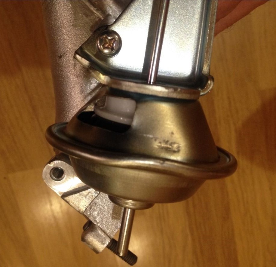

Всем доброго времени суток. Вопрос возник - а можно ли поменять резинки на втулке не разбирая впуск? Если подлезть спереди убрав патрубки системы охлаждения с датчиками и открутив болт получится ее вытащить вперед или она на чем то еще держится?.
Резинки
Резинки
И еще вопрос - вакумный привод который двигает ось должен пропускать воздух или нет?
