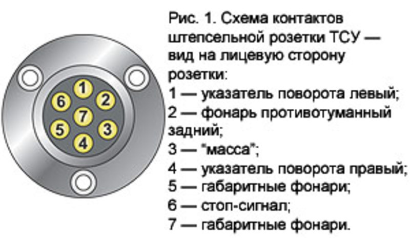

Driver-900 писал(а):Есть вопрос по подключению электрики прицепа. Тапками сразу не закидывайте, надеюсь знающие люди помогут мне набраться опыта в этом деле. Фаркоп ставил сам, сам хочу подключить и электрику. Уверен, что сделаю лучше и аккуратнее, чем у ОД, мне только надо разобраться.
Что бы удобнее мне было задавать вопросы, а вам на них отвечать, я пронумеровал контакты на схеме, ранее выложенной уваж. Mark69
Mark69 писал(а):Изображение
Так вот вопросы:
а) Что такое контакт №1 ? Как я понимаю, масса?
б) Что такое контакт № 3 ? И почему между контактом №2 и №3 установлена перемычка проводком? При снятии этой перемычки задняя противотуманка не горит, хотя индикация включенной противотуманке на панели приборов светится. :*PARDON*: Т.е. перемычку надо сохранить?
в) В расключении электрики прицепа значится два габаритных огня: правый и левый. А в нашей колодке контактов (судя по схеме), предусмотрен только один контакт габарита (№ 6). Что делать? Пускать этот контакт и на правый и на левый?
На контакт №1 подключил фонарь заднего хода, некоторые прицепы с фонарём заднего хода и в электросхеме на розетке прицепного он наверняка присутствует.
Массу от розетки на колодку не надо, на кузов в багажнике или на прицепное, дело вкуса.
б) Что такое контакт № 3 ? И почему между контактом №2 и №3 установлена перемычка проводком? При снятии этой перемычки задняя противотуманка не горит, хотя индикация включенной противотуманке на панели приборов светится. Т.е. перемычку надо сохранить?
Перемычку надо сохранить, к ней подкл. задний противотуманный фонарь, для чего перемычка не знаю , у меня всё работает .
Да, и на правый и на левый.

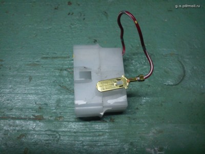

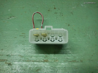

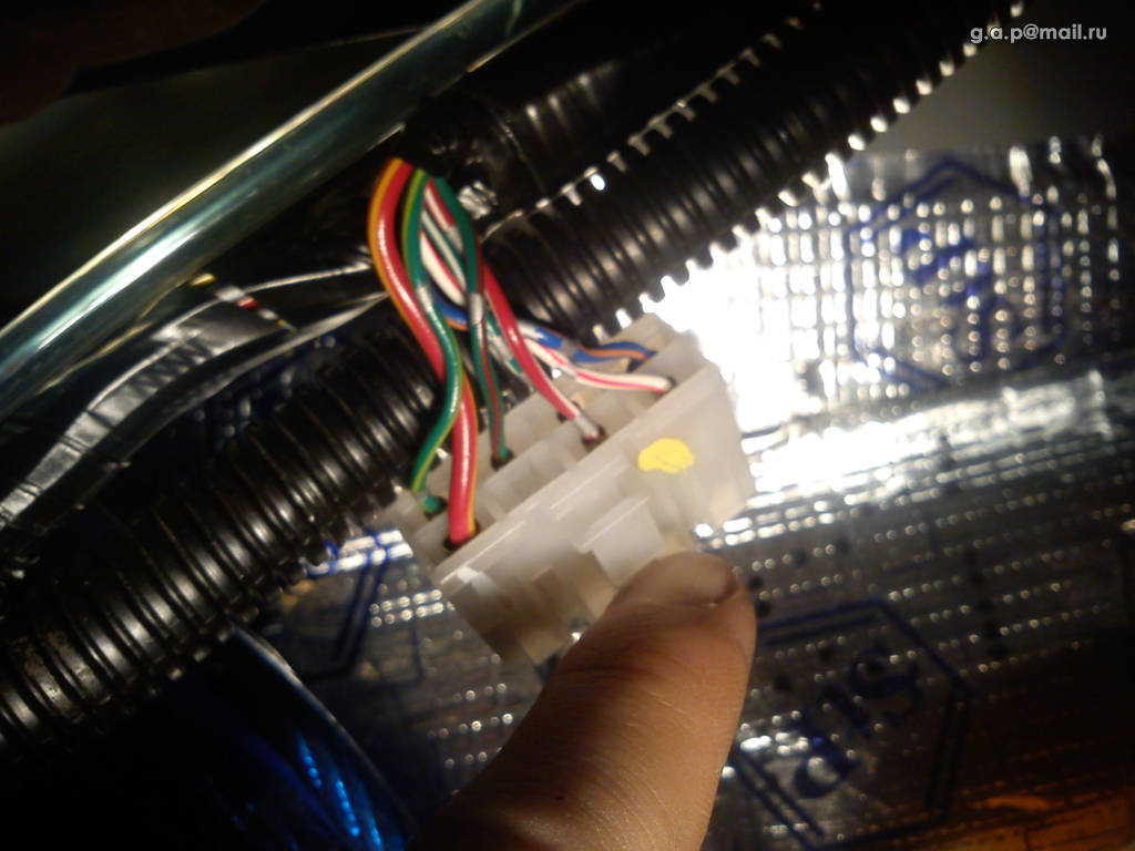

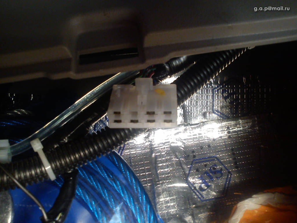

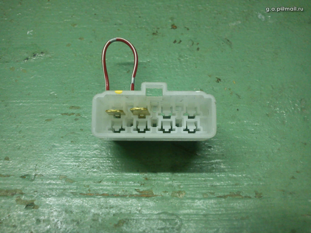

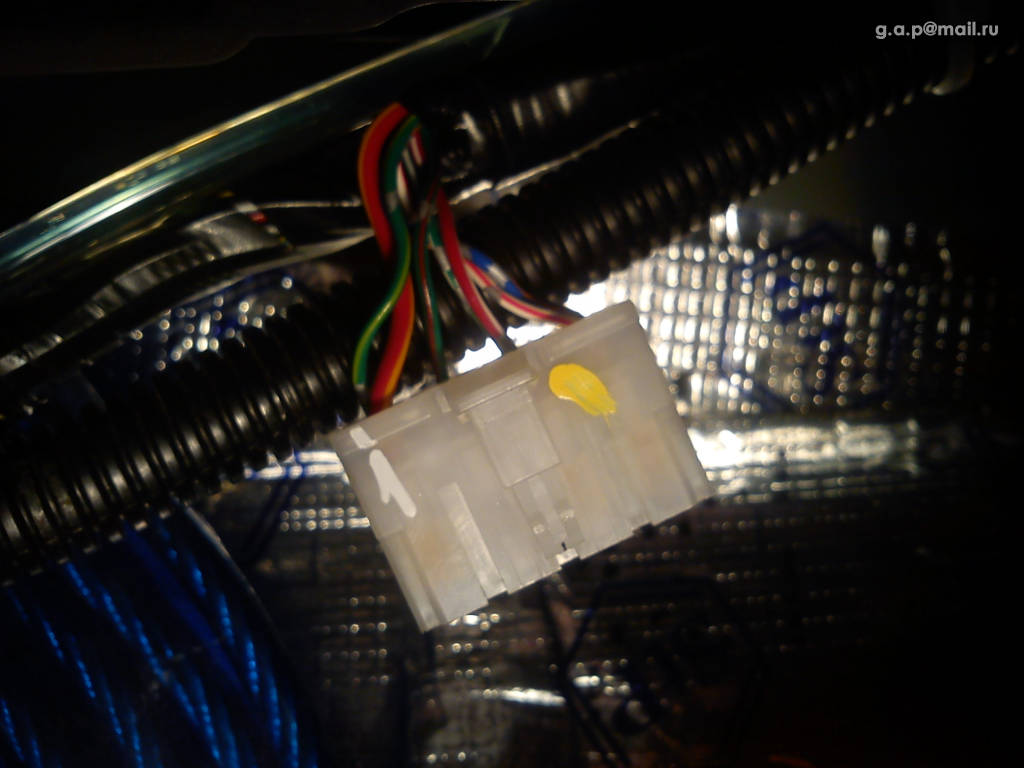

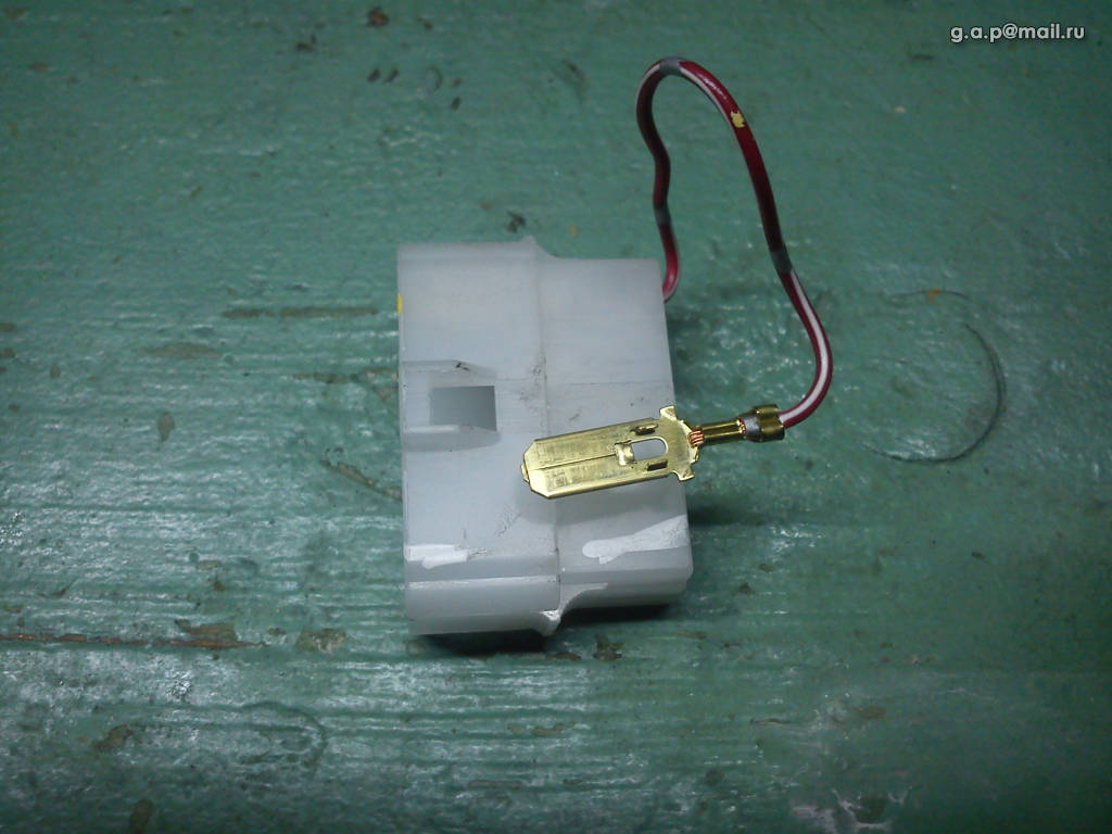

От себя добавлю только фоток разъёма в левой нише багажника, над лючком сверху он болтается :)
"Папа" штатного разъёма - вот такой контакт внутри него:
"Папа" штатного разъёма для фаркопа
"Папа" штатного разъёма, вид со стороны контактов:
"Мама" штатного разъёма, вид со стороны контактов:
"Мама" штатного разъёма для фаркопа
"Мама" штатного разъёма, вид сбоку:
"Мама" штатного разъёма, вид со стороны проводов:

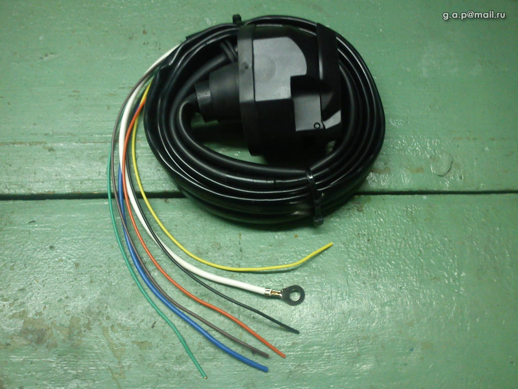

Розетка фаркопа с проводами:
Розетка фаркопа
Розетка фаркопа
Схема контактов розетки фаркопа:
Остаётся просто всё соединить...

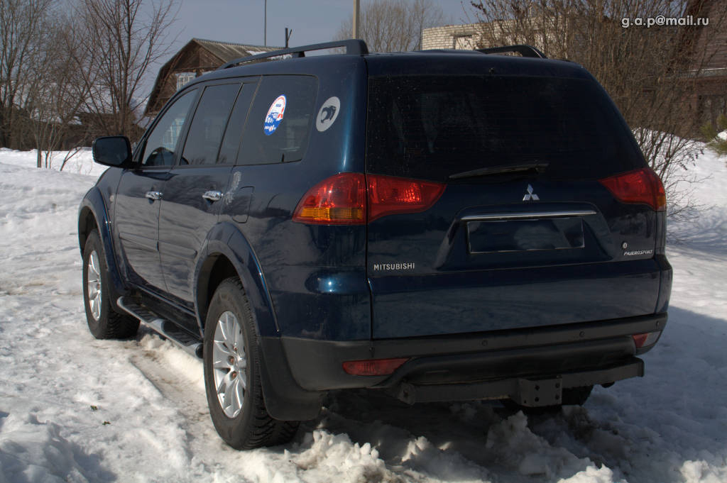

Вот покрасил антикором TECTYL BODY SAFE крепления и саму балку, получилось просто сказочно :)
Правда ХЗ чем он там антикор, но как краска очень хороший, ложиться ровно, сохнет за 3-4 часа ;)
AvtoS Mi-20 на MPSN после покраски.
P.S. Видимо тайские технологии покраски к нам перекочевали - только поставил, а на балке уже несколько сколов родной краски.
