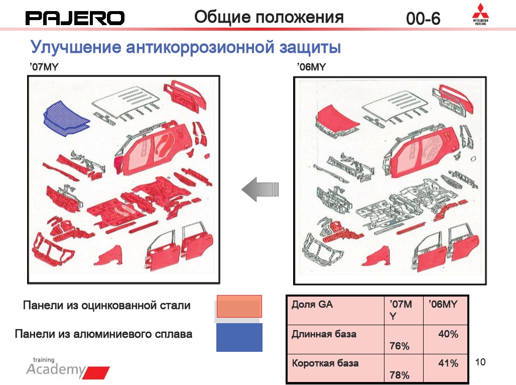

Капот алюминиевый, даже по весу понятно. А вот задняя дверь врядли оцинкована.

Alniker писал(а):
BabyHummer A-328 писал(а):
liss1975 писал(а):Так капот алюминиевый же :*SCRATCH*:
Хрена, а не люминь! Железка. Я тоже думал, что люминь, пока на сколах не увидел ржу.
НЕ упорствуй.... железка магнитится..., а алюминий нет..., попробуй :;-):
Алюминий не может дать окислов железа. :=-O: .., разьве что с шипами прилетят... ::-D:
зы... у равки и прадки - капотик..., а у паджерки - лядка бо-бо :*ROFL*:
На днях сделаю фотку прилепленного на капот магнитика от холодильника для наглядности:)
ЗЫ. Мой толщиномер, не способный работать с цветными металлами, спокойно работает на моем капоте. Так что, капот сделан из черного металла, а не из люминия ;)

У меня из алюминия...,а у тя - китайская подделка! Изображение
Ты первый владелец :;-):

Alniker писал(а):У меня из алюминия...,а у тя - китайская подделка! Изображение
думаю, что в 2007-2008 годах капоты еще делали из черного металла.
Я ничё не думаю..., я читаю...
http://vsobolev.com/instruktsiya-dlya-p ... lujivanie/
http://www.offroadmaster.com/files/file ... on-‘07-my/
Япоши не наше трепло... - чуть чё... - харакири :*THANK*:
Значит, мне не повезло. Перекрашу по-человечески, и забуду об этой проблеме. Как и с задней дверью, впрочем.

Хм.Надоть посмотреть,однако.На Субе люминь,но там лёгкость еще и за счёт аморта газового.На Падже вроде тяжеловат.

megranny писал(а):Хм.Надоть посмотреть,однако.На Субе люминь,но там лёгкость еще и за счёт аморта газового.На Падже вроде тяжеловат.
Попробуй на РАВе 11 года капотик приподнять... раза в три тяжелее моего с ПАДЖЕРЫ будет... :;-):
На ПАДЖЕ 12 года точно люмминь - 100%, ещё бы и ляду люминивую :*THUMBS UP*: :*ROFL*:

BabyHummer A-328 писал(а):...думаю, что в 2007-2008 годах капоты еще делали из черного металла.
Yes, Андрей. Ты прав.
Где ваши доказательства...(с)
Но меня больше интересует - оцинкован ли ПАДЖ...? Тему что ли открывать..., нигде на форумах об этом не читал :;-):

Мои доказательства- это рука, открывающая капот на четвёрках 2007 г.в. и 2012 г.в. Нужны другие? Под лежачий камень вода не течёт. :;-):
Только что спускался в гараж,лепил магнитик на капот...
Не лепится!
На крыло -без проблем.
Возможно толщиномер реагирует на стальной каркас капота?

Виктор74 писал(а):...,лепил магнитик на капот...
Не лепится!
А может из нержавейки капотик-то?

Блин, завтра с магнитом пойду к машине.:) Но по весу не скажешь, что он алюминиевый. Не говоря уже о рыжих сколах...

BabyHummer A-328 писал(а): Блин, завтра с магнитом пойду к машине.:) Но по весу не скажешь, что он алюминиевый. Не говоря уже о рыжих сколах...
Если не забуду,то через пару часов проверю магнитные свойства капота :mrgreen:

Лист на капот, алюминиевый сплав. :*CRAZY*:
А вот каркас может быть и стальной :*PARDON*:

Ну и я проверил-люминь! :mrgreen:

megranny писал(а):Ну и я проверил-люминь! :mrgreen:
А каркас? ;)
