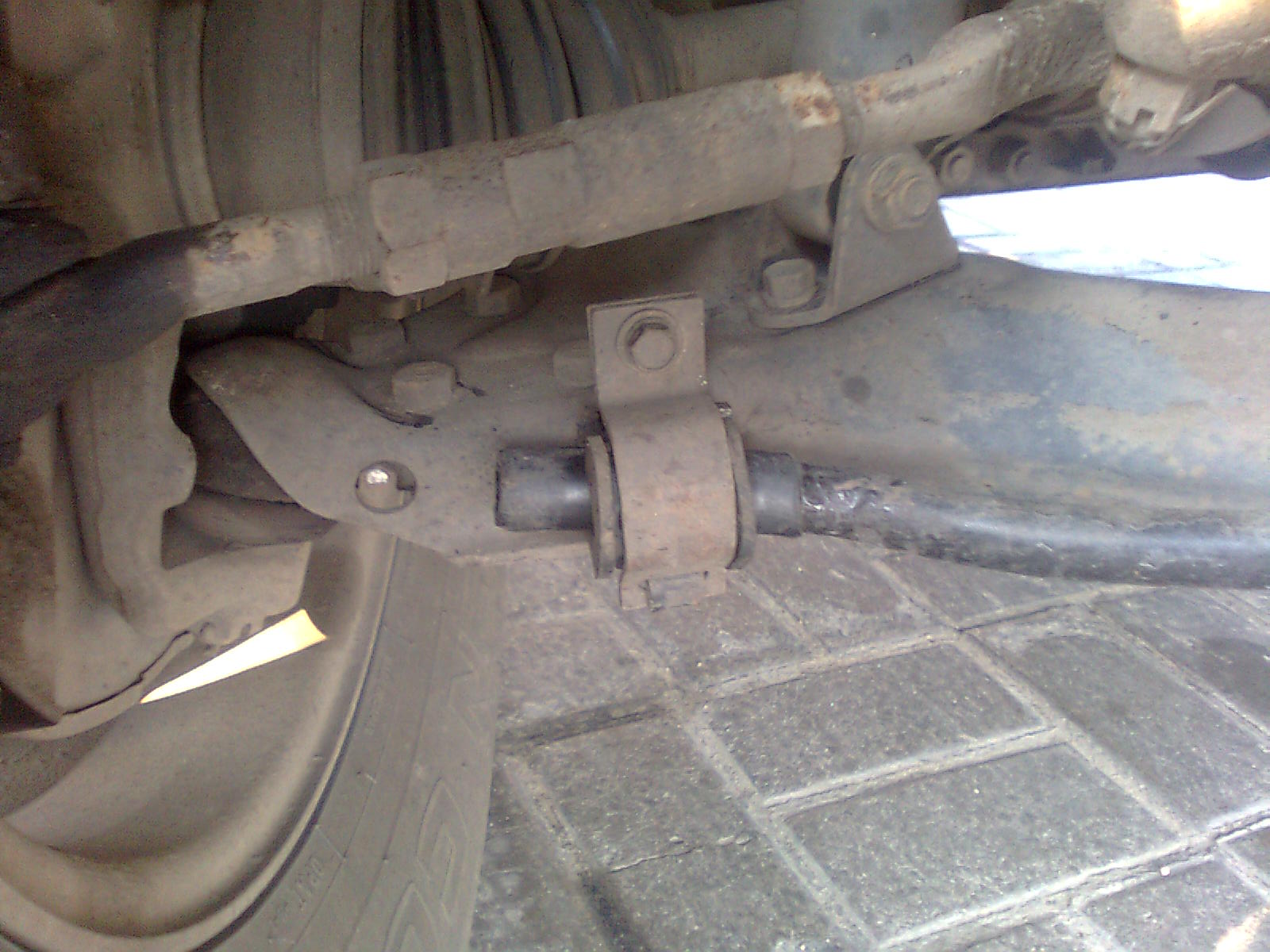

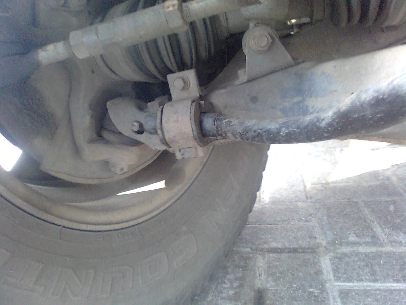

Извените за задержку выкладываю фото. На фотках видно где на термоусадке работает втулка, зазоров нет, стуков нет, пробег больше 12 тыс км.

А зачем ты втулки резал? Или я ошибаюсь?Санечек писал(а):Извените за задержку выкладываю фото. На фотках видно где на термоусадке работает втулка, зазоров нет, стуков нет, пробег больше 12 тыс км.
Я их так натянул.Правда чуть не усра.ся ::-): пока надевал , но зато так плотно получилось.

Именно поэтому, что бы не у...ся!viktor292 писал(а):А зачем ты втулки резал? Или я ошибаюсь?Санечек писал(а):Извените за задержку выкладываю фото. На фотках видно где на термоусадке работает втулка, зазоров нет, стуков нет, пробег больше 12 тыс км.
