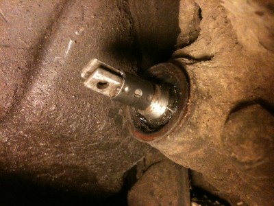

В общем, вроде немного разобрался...
на клапана не подается "масса" .
Полез смотреть датчики на РК - увидел два оборваных провода (с круглыми разъемами - видно сзади)
Это они отвечают за индикацию или за пневмоклапана?
Починить эти провода и вообще продиагностировать датчики на РК - только со снятием РК? (сильно геморно снимать РК?)
Сейчас ситуация такая.
При 4Н включается передок, индикаторы ПП мигают. Блокировки включаются.
При 2Н передок отключается, но кардан крутится (если помочь штоку рукой совсем немного, то кардан не крутится. Так стало вроде после смены местами клапанов)
Я так понял - раз не приходит "масса" на клапана при переключении, то шток не доходит до своего конечного состояния
Вопрос - откуда берется масса на клапанах, при переключении 4Н/2Н ? с датчиков на РК?

Вадим, книжка есть Легионовская ?
Там есть описание разъема который находится под центральной консолью.
Прозвонив его можно все понять какой датчик работает, а какой нет.

Книжки нет. Все в электронном виде. Описание разъема есть отдельно у меня.atas80 писал(а):Вадим, книжка есть Легионовская ?
Щас интересует больше вопрос - как вообще провода датчиков и сами датчики РК пощупать руками и устранить обрыв...
НЕ снимая раздатки. Сверху вроде какой то лючок должен быть? где его искать?

Re: Отключение переднего моста
Ребята, МДМ, дружище - снял сегодня всю консоль. Никокого лючка там не увидел...МДМ писал(а):снимай центральную консоль (с пепельницей), под ней лючок и увидишь.Вадим-52 писал(а):Книжки нет. Все в электронном виде. Описание разъема есть отдельно у меня.atas80 писал(а):Вадим, книжка есть Легионовская ?
датчики можно поменять не снимая раздатки.
Или я туплю, или не там смотрю.. - ткните носом - где искать этот лючек? не пойму!!!!
Ты бы фланцы ступиц проверил.Вадим-52 писал(а):Столкнулся с проблемой ПП. Буду писать и спрашивать тут. Тему перечитал, но остались вопросы.
В Общем - у всех почти тут проблема с включением 2Н. У меня наоборот - езжу на 2Н , индикация никакая не мигает, вывешенный передок колеса кардан не крутят. Вакуум есть. Все ок вроде...
Но при переводе в 4Н начинают мигать передок и так и мигает. т.е. не включается, как я понял... При 4Н вывешенный передок за правое колесо - крутится кардан и левое колесо в обратную сторону. Вроде как 4Н включился. но индикаторы ПП мигают.
Блокирую задние колеса. Вывешиваю перед, вкл 4Н, Драйв (АКП), передок крутится вяло, ПП мигает.
При переводе в 2Н ПП гаснет и все работает как надо (крутит только зад)
На ходу перевод 4Н - мигает ПП иногда скрежет спереди. Сегодня пробывал - 4Н поехала как с пробуксовкой сцепления - тяжело. На 2Н все ОК.
Трубки все наместе.
Я так понимаю, что вакуум есть, ПП отключается норм. Но не включается из-за :
-один клапан (под капотом) не работает. (как продиагностировать? поменять местами, прозвонить?)
-перепутаны вакуумные трубки ? (цветовых обозначений не нашел)
-датчик какой-то на раздатке (где искать?)
-что-то убито в раздатке.
Пробывал скидывать трубки с муфты - ПП так и мигает. Завтра попробую прокатиться с отключенным вакуумом. Только как понять - подключился передок или нет - не знаю. В песок заехать?
ftsyuri1@mail.ru
ftsyuri1@mail.ru
Вадим-52, ты правильно капаешь, управление на пневмоклапана идет с РК, при переключении шток РК замыкает или размыкает определенный клпан. У тебя 2Н работает, не трогай ее, (просто проверь,- на незаведеной машине поверни ключ зажигания, индикация перд.моста должна мигать т.к. нет вакуума в системе) завел и индикация мигать на 2Н должна перестать. если все так, то 2Н не трогай. капай дальше. провода оборваные на РК можно соединить и не снимая РК, на подьемнике или яме, по крайней мере у меня получилось. РК снимать не нужно все датчики можно снять с подьемника или через лючок в салоне. но аккуратно, т.к два датчика имеют шарика, которые выпадают обычно.Вадим-52 писал(а):В общем, вроде немного разобрался...
