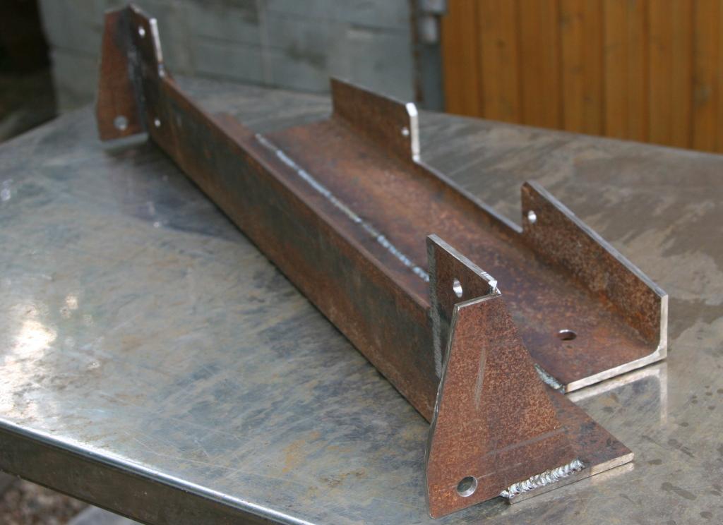

Barmalei8202, площадка под лебедку сзади может выглядеть примерно так. И нагрузка на поперечные болты насквозь рамы уже на срез, а это намного больше... чем на резьбу.

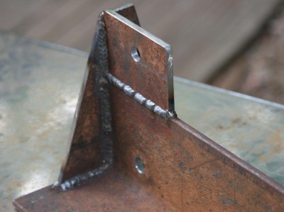

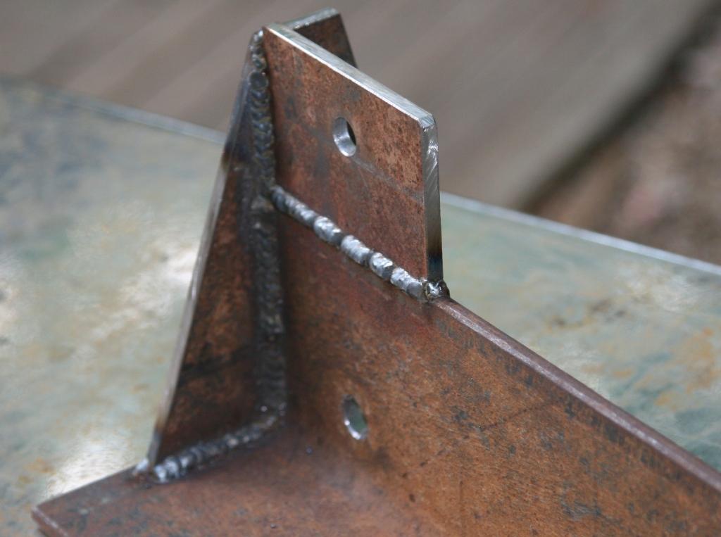

:%): Что-то мне не нравятся эти сварные швы. Саша-МШУ, прокомментируй, пожалуйста :)

помоему не очень надёжная конструкция
шов по всей длинне и без рёбер жесткости
на скручивание погнёт

Podzemshik писал(а)::%): Что-то мне не нравятся эти сварные швы. Саша-МШУ, прокомментируй, пожалуйста :)
Хорошо,Дима-Подземщик!( :*THANK*: ) ))))))
Имхо: крепления к раме =нормуль...,кусок ,добавленный под верхний болт к подпятнику рамы,имеет общую косынку с поперечным болтом.....явное ФИ=продольный шов по полке....нужно усиливать снизу дублирующими пластинами....
по швам:по фоткам судить тяжело,но по "червякам" и отсутствие побежалости рядом со швом=не отрегулирован п\автомат- ток малый,подача большая,то бишь шов гавёненькай(непровар ,насрано сверху)
Ну и откровенный косяк-перед сваркой,обычно шлифуют детальки.....можно ,конечно ,потом отдробеструить (но ,думаю,в конкретном случае-вряд ли)
ЗЫ и ваще,по рже варицо не айс)))))-неоднородный шов,вкрапления и тд....)

Без обид, но есть такая поговорка -дураку половину работы не показывают... Это был пример расположения крепежа и усиления задней части. Здесь площадка в работе и дополнительные усилители на ней были сделаны. По поводу надежности - в карелии такие площадки работали еще как, а сломать можно что угодно если без башки кататься.
Швы перед сваркой обработаны и варилось естественно по чистому, а уже после вся деталь пескоструилась.

Меня смущает именно центральный шов, что будет при нагрузке на ролики, когда лебежение вверх или вниз?

Балу писал(а): Швы перед сваркой обработаны и варилось естественно по чистому
Посрацо хочешь? в КАКОМ месте шлифовались заготовки перед сваркой?
Вот за Гомера,меня не надо держать,ога ;)

Нет, я всегда за конструктивный диалог и объективную критику, просто не надо писать, то чего не видел. Все по учебнику и сопромат у меня в институте тоже был... Канавка(фаска) на каждой детали под 45 на глубину и ширину шва и автомат на пробных деталях выставлен и шов потом разрезан и проверен, а потом уже изделие варилось. Как то так... :*DRINK*:

Балу писал(а):Канавка(фаска) на каждой детали под 45
вот и не вижу этих фасок....хочешь конкретики= уголок,самый ближний к авте....если фаску снимали четко,под приваренный сверху прямоугольник,то разметки я тоже не узрел.....
я ж не грю,что конструкция неправильная= снизу полки приварить поперёк шва плашмя пару 25 уголков и будет зачет ...но вот ржавые детали меж собой варить-не комильфо,культур \мультур пр-ва))))) :*VICTORY*: :*DRINK*:

Так все и было и уголки продольные и косынки от задней стенки к клюзу.
А фаски, так они ж уже под швом, как же ты их мил человеу увидишь.. А по-поводу культуры производства, ты ко мне на сайт или в гости загляни, а тогда и поговорим. Собственно, это уже к теме про лебедку не относится, так, что предлагаю дальше вопрос качества не поднимать. Речь о конструктиве и вариантах исполнения.
