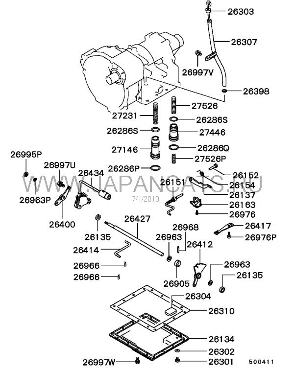

еще вопрос!
А вот эта штучка под номером 26304, MD 616012 обозванная в ехисте как: фильтр масляный... По всей видимости магнит про который здесь так часто говорят????
Pajero Jr, H57A, АКПП, 97, Anniversary Limited
- ViRuZzz
- Сообщения: 2712
- Благодарил (а): 59 раз
- Поблагодарили: 164 раза
Re: ВСЁ ОБ АКПП Джуниора.
Да...он самый. В этой теме про него есть речь, сам лично писал.
Он просто лежит примагниченный на дне, на нём обычно толстый слой магнитной пасты, это надо всё счистить.

сапун деталь под номером 26113a
А проверить по идее ожно поглядев на щуп если там вода то на щупе будет эмульсия
хорошо. предположим я набрал воды в коробку. при этом симптомы совпадают? на 1,2 передачах динамика улучшилась, а на 3ей всё плохо ....
как на щупе понять что вода есть - нет. ?
