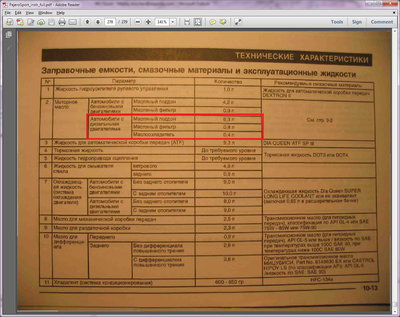

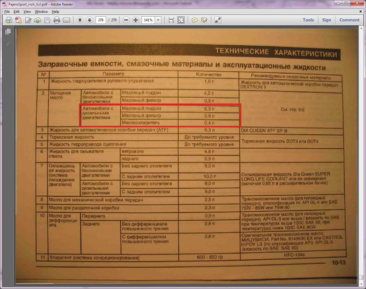

Да чо уж через 5? Меняй каждый раз, когда из машины вышел! 8л масла заливать через каждые 5 тыс, это надо миллиардером быть!
Не надо изобретать велосипед. Надо просто следовать или регламенту или рекомендациям производителя. Мобил рекомендует замену каждые 7.5тыс на56 моторе. Я лью мобил и, соответственно, следую указаниям производителя.

А куда в 4Д56 восемь литров можно залить?Ведь через верх потечет! ::-D:

Так уж и потечет?
0.5 масла не купишь, не водка.

я две четверки покупаю, литр остается!
