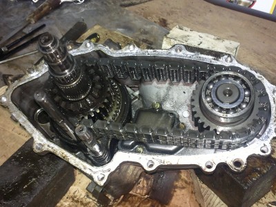

блин, я уже селект разбирать стал, не могу кстати споловинить вилка переключения мешает; какую втулку надо выбить?

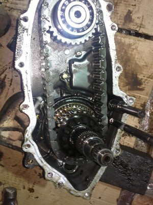

burne День добрый. На фото это Спортовская раздатка, если не ошибаюсь. Партайм. Пока штифты не выбьешь не располовинишь. Штифты (они на ползунах) видно на фото их два.
Один на одном ползуне другой на втором. То что на фото, правый ближе к шестеренке пониженной передачи, а левый напротив немного наискось.
Цепи разные на супер селекте и партайме и по ширине и по длине. Лучше заказывать оригинал.
Либо на спорт поставить супер селект. Смотря что бюджетнее.
