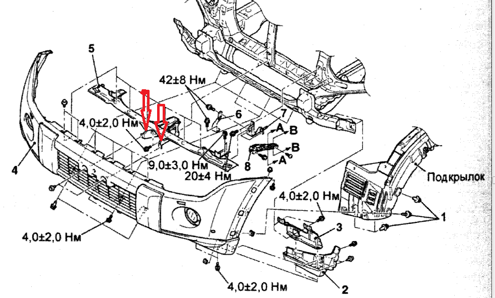

ПыСы. Вот в эти места:

Я правильно понял, что будете крепиться в эти места усилителя бампера (см. рис.)? Если да, то устоят они от вибрации (кручения)? Рычаг то получается не малый.

Площадку из профиля либо выносную, либо скрытую. Зависит от толщины фар.
Тот "уселитель" хлипкай но фары выдержит. Правда на кочках их будет потрахивать.

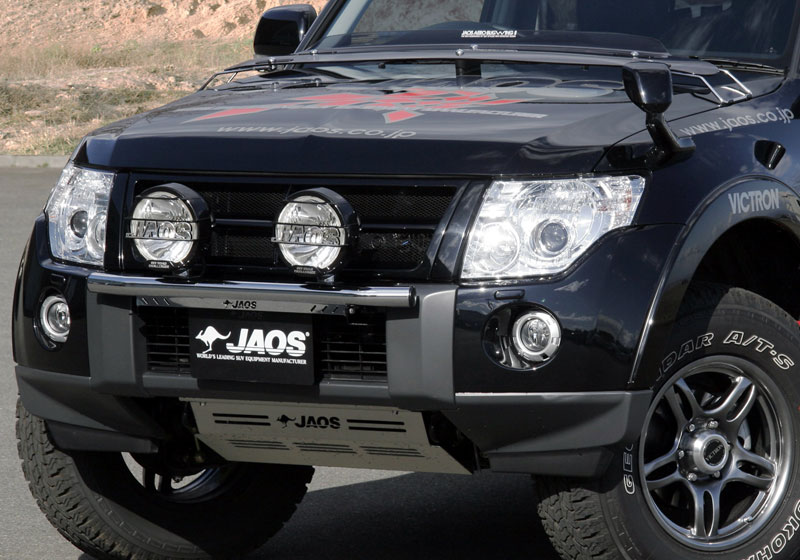

k0mar0ff
- Сообщения: 710
- Зарегистрирован: 10 май 2013, 05:49
- Откуда: Владивосток
- Поблагодарили: 29 раз
Re: Ксенон в противотуманки??
во владивостоке нескольо раз видел праворульных с такой мандыбой
живьем выглядит ужасно

Андрюх, у меня есть идея, как сделать скрытые крепления, и при этом не портить бампер. Но я не знаю, как это здесь нарисовать. И если можно, сделай фотку лонжеронов рамы между радиаторами и бампером. Т.е - при снятой решетке гриля:)Lebed писал(а):Таки я не о вкусах, а о способе крепежа)))
А еще идея изготовить из 10мм стали подобный бабушкоотбойник(у меня на Эксплорере(укороченный по высоте) и до него на УАЗе(полноразмерный) был установлен подобный) закрепленный на раме.

Красиво блин, я тоже так хочуLebed писал(а):Посмотрим, Антон. Интересно, как эта подставка крепится
ОК, Андрей, сделаю. Правда, я уже догадываюсь, что ты хочешь предложить.
Причина варианта установки закладных именно под бампер с последующим сверлении его проста- ничего видимого кроме самой допфары. Ни гаек, ни кронштейнов и т.д. Опять почему именно хром- чтобы визуально сливался с цветовой гаммой решётки радиатора. Выбранный мною вариант и так будет выходить за габариты бампера на 6-8 см.
Предложенный тобою "полицейский" вариант рассматривал. Даже купил.
Аккуратненький такой, но достаточно мощный и обязательно обрезиненный. К сложностям по установке приготовился, но... Не тут то было.
Кронштейны, идущие в комплекте, оказались не те. Компенсировать стоим-ть по нормальному изготовлению мне отказались, предложили подождать месяцок- другой и были высланы. Деньги забрал, товар вернул.

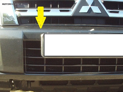

Моя идея заключается в изготовлении 2-х хитровые...ыхLebed писал(а):ОК, Андрей, сделаю. Правда, я уже догадываюсь, что ты хочешь предложить.Причина варианта установки закладных именно под бампер с последующим сверлении его проста- ничего видимого кроме самой допфары. Ни гаек, ни кронштейнов и т.д. Опять почему именно хром- чтобы визуально сливался с цветовой гаммой решётки радиатора. Выбранный мною вариант и так будет выходить за габариты бампера на 6-8 см.
На фото твоя желтая стрелочка, как раз и указывает на место выхода кронштейна из нижней решетки.
Остался вопрос с креплением к лонжеронам рамы. Но, уверен, с помощью жены болгарина и ее сестры - сварки, все это решается;))))

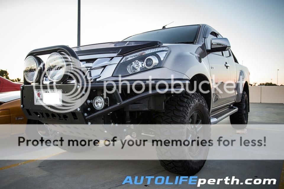

https://fbcdn-sphotos-a-a.akamaihd.net/ ... 4575_o.jpg
http://i1335.photobucket.com/albums/w66 ... fdeff0.jpg
Можно и лябедку и фары и фанфары
или что то такое вотъ http://www.ecb.com.au/vehicle.php?Make= ... EARCH3.y=4
