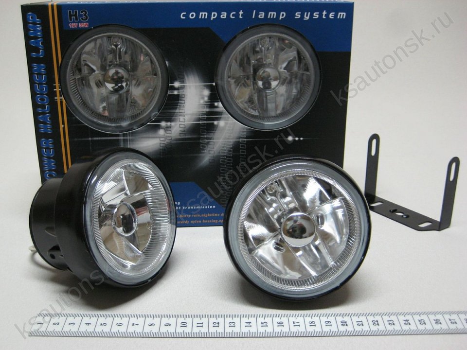

Я на том сайте во чего нашел http://www.ksautonsk.ru/content/%D1%84% ... 0%BA%D0%B0viktor292 писал(а):Написал бы маркировку какую нибудь этих чудо фар.

а что узнать-то нужно? живу на этой улице, а магазин на нашем местном авторынке находится, магазин да магазин много раз там был, и не надо на новосиб крошить! в москве я думаю больше шансов остаться с дыркой от бублика.999Serj писал(а):все конечно хорошо, только это Новосибирск! это если только кто то из местных туда заедет и посмотрит что за контора, а то не будет ни фар ни денег, сумма конечно не большая, но...VKAM писал(а):Я на том сайте во чего нашел http://www.ksautonsk.ru/content/%D1%84% ... 0%BA%D0%B0viktor292 писал(а):Написал бы маркировку какую нибудь этих чудо фар.

магазин да магазин много раз там был, и не надо на новосиб крошить! в москве я думаю больше шансов остаться с дыркой от бублика.[/quote]999Serj писал(а):
Shved1979 - да никто на Новосибирск не покушается, нормальный город
посмотрел, лучше хелла микро, короче фары да фары, в руках повертел и понял, что такие себе не куплю
