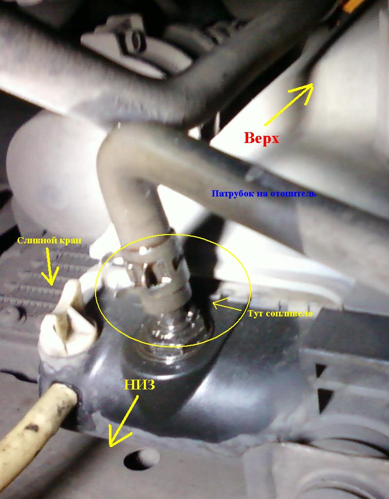

Вот постигла меня кара небесная, джаляп! ::'(:
Ушёл антифриз куда-то, в районе днища... :*DONT_KNOW*: Ещё не разбирался, т.к. уже было поздно и песец как холодно.
Заметил это по стрелке температуры, - она стала показывать намного меньшую температуру чем обычно, что и вызвало подозрение на охлаждайку..Быстро приехал в гараж, глянул под капот...Защита вся мокрая, расширительный - пустой. Открыл крышку радиатора - антифриз есть, но мало. Будем разбираца...
Подозреваю патрубок, который внизу радиатора. :(

Оказалось сопливел патрубок, который идёт на отопитель...
Одел новый хомут, долил антифриза....и счастье! Заодно на другом патрубке поменял хомут.
Тут сопливело.
Тут сопливело.

там же ATF SPII циркулирует... зачем же антифриз то доливал?
проверь уровень жижи в АКПП.

это патрубок на охлаждение акпп

Glukc писал(а):это патрубок на охлаждение акпп
Ты прав...попутал немного...на АКПП идут патрубки.
