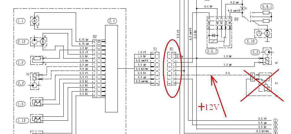

гидроник догревателем поставить (режим в котором встроенная помпа не работает) пара пустяков. Т.е. будет и может и так и так работать автоматически и одновременно.
- ВИЙ

Re: Опыт Экспл Hydronik & Webasto на НМПС
Расскажи подробнее, плиз. Готовлюсь к установке.
Там все просто. В главном разъеме самого гидроника есть незадействованное гнездо. Оно просто пустое. Я туда вставил подходящий разъем и подаю туда сигнал +12V от лампочки генератора.ВИЙ писал(а):Расскажи подробнее, плиз. Готовлюсь к установке.
Т.е. когда есть +12 вольт на этом контакте, то гидроник начинает работать догревателем, при этом его родная помпа отключается (останавливается) и он сам тухнет если убрать оттуда эти 12Вольт.
Т.е. я поставил на этот провод кнопку-клавишу, которую вывел в заглушку рядом с прикуривателем. Когда холодно я просто включил осенью ее раз во включенное состояние и всю зиму пользуюсь
Работает это так. Утром включил котел брелком сиги, вышел сел в машину, завел двигатель, +12 от лампочки пошло через кнопку на гидроник и после того как выключится 30 минутный прогрев гидроника гидроник автоматичеки останавливает помпу и продолжает свою работу пока есть эти +12 Вольт.
Если просто завести холодный двигатель, то гидроник сам включается после заводки и сам отключается при остановки двигателя. Причем, родную помпу после остановки двигателя вроде не включает.
Если честно, то я сам не верил, что это будет работать так, но внимательно изучив схему, предроложил что будет работать и не ошибся! Всю зиму пользовался и картонки не ставил. Правда расход солярки под 20 литров, но в машине просто "африка" даже в -37, без всяких электрофенов, которые я также на другую кнопку вывел... но это уже другая история
чет логика не очень...
получается, что котел всегда работает, пока двигатель работает, только помпу не включает.
надо бы както по температуре завязать...
т.е. сигнал туда давать, если т-ра ниже 60-70 (допустим), а если в норме, то сигнал не давать
Вот так, мне кажется, логичнее будет
Там все уже продумано за нас. Ничего сверху мудрить не надо. Режим догревателя там умный. Если двигатель горячий, то догреватель физически не работает, но логически продолжает контролировать. В нем есть свой датчик температуры.ВИЙ писал(а):чет логика не очень...
Если не сильно горячий двигатель, то догревает на малой мощности, если двигатель холодный, то догревает на сильной мощности, как только догреет - то отключится совсем.
При этом пульт просто светится красным светом и на кнопки включения-отключения не реагирует, только подачей +12вольт.
Жалко у меня мультика не было прошлую зиму, я бы точнее тебе все сказал.
Если короткие поездки и просто физически выключаешь двигатель, когда догреватель в режиме полной мощности - то отрабатывается все корректно. Вроде даже помпа включается ненадолго чтобы не было вскипания...
Хотя.... что это тебя я уговариваю..... можешь и не ставить такой режим
http://otemspb.narod.ru/hg_201819050000 ... U_9021.pdf открываем страницу №9 и смотрим график работы отопителя в зависимости от температуры ож.
У меня на гидронике дополнительно стоит датчик от вебасты догревателя. Т.е. догреватель включается когда выполняются три условия - АСС, ТОЖ ниже 80, и темпертура за бортом ниже +8 градусов. Включается с отдельной кнопки, выведенной под торпеду.
