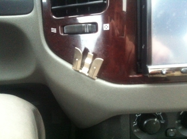

Привет, спасибо за фото, ждал-ждал, на выходных взял приклеил крепеж тангетки, сфоткаю выложу.

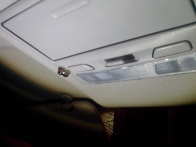

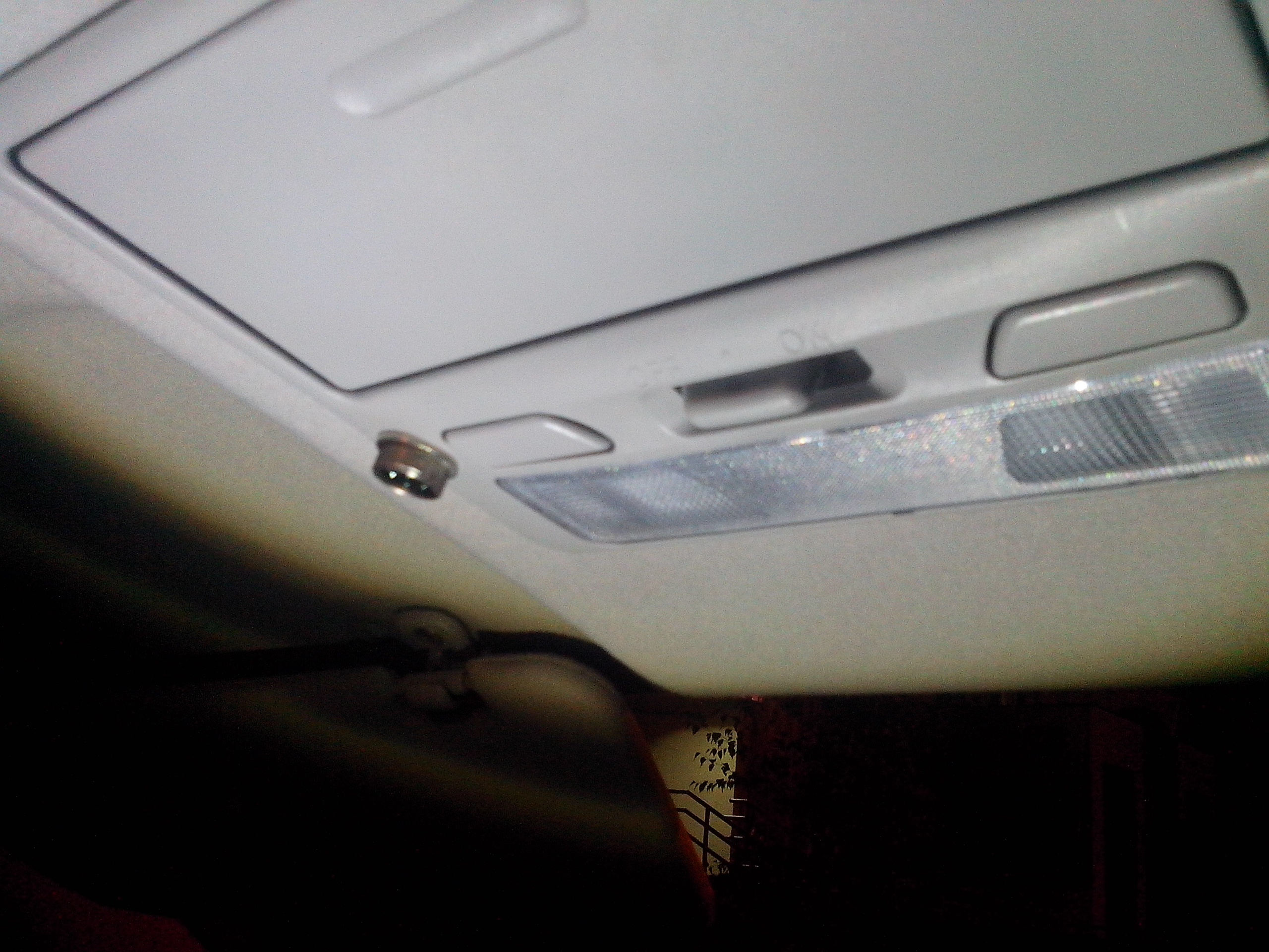

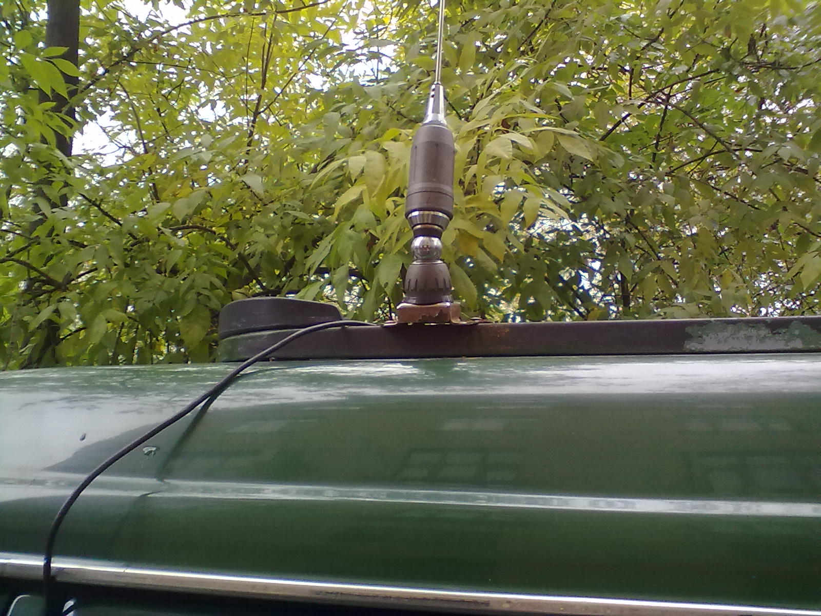

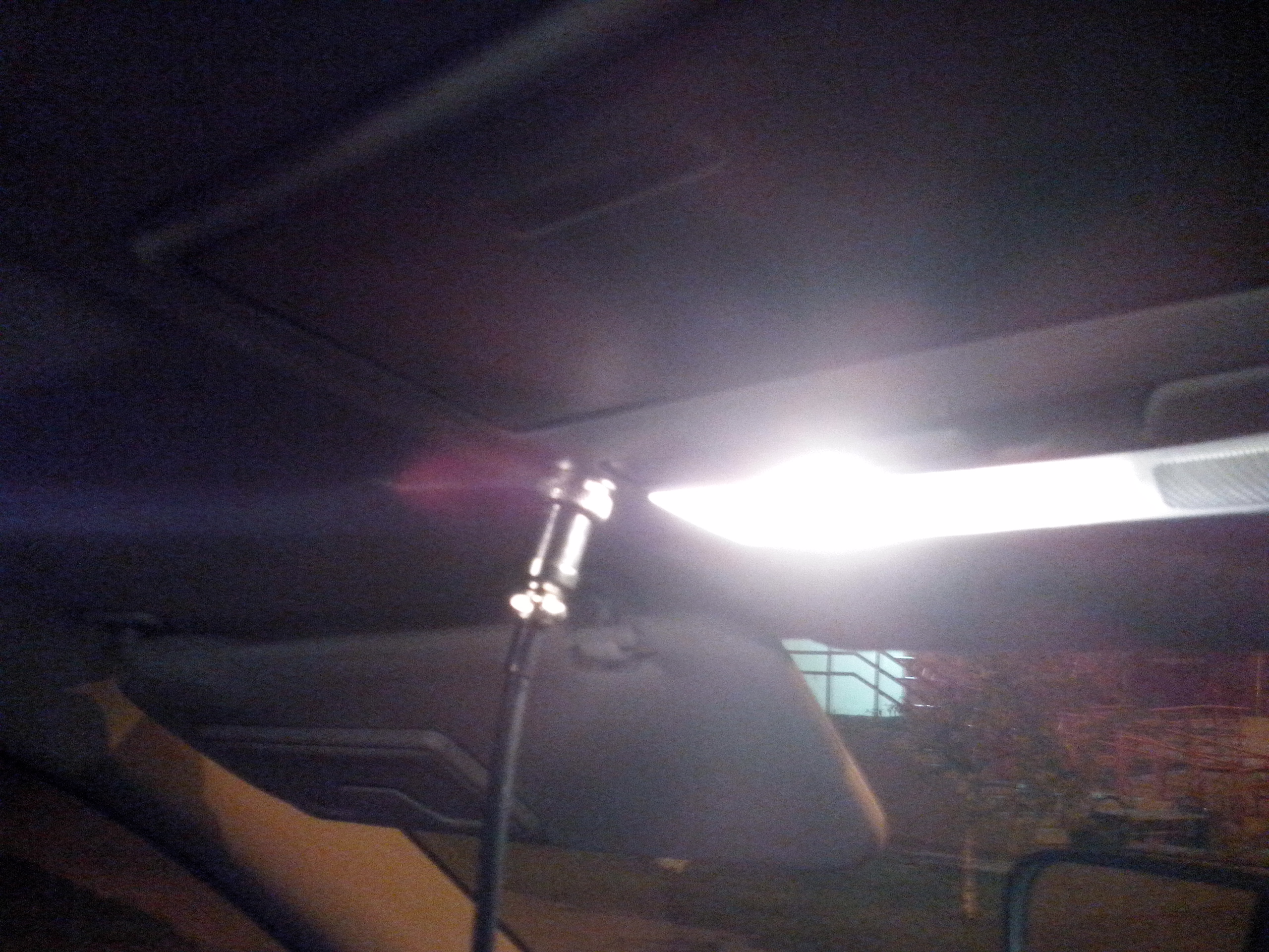

Ну вот и я наконец поставил нормальную антенну и рацию, достало прислушиваться к шипению магнитки. Отчет писать лень, вот несколько фот с телефона. Все сделано по уму, антенна пропаяна и пролитолена, питание на рацию с аккума, минус короткий на массу рядом с рацией.
Ну и может кому пригодится, схематичный чертежик кронштейна под рейлинг

Вчера отстроил КСВ 1,1 в середине С сетки, слышу через весь город, людей с нормальными комплектами тоже слышу через весь город. На трассе дальность и качество приема/передачи выше всяких похвал, а так же затыка нет даже если антенны двух раций находятся в метре друг от друга, в отличии от мегажутей, где надо расстояние примерно 50 метров, чтоб что то разобрать в "хрипах".

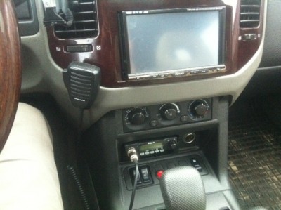

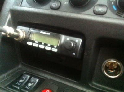

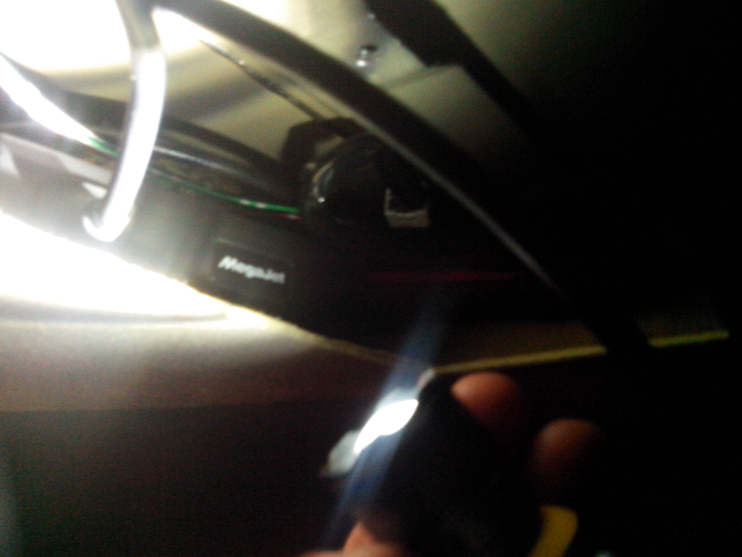

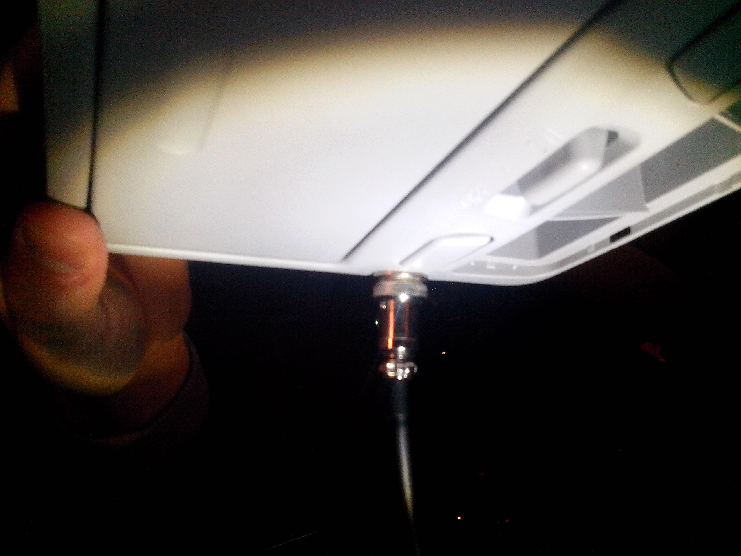

Долго искал куда поставить ничего не пиля и не разрезая в итоге поставил вместо пепельницы получилось аккуратно функционально и вэри гут, из актов вандализма только 2 пропала и те внутри если что все можно вернуть в зад
Фото прилагаю, вопросы комментирую

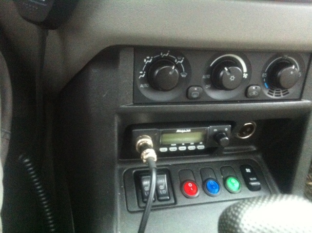

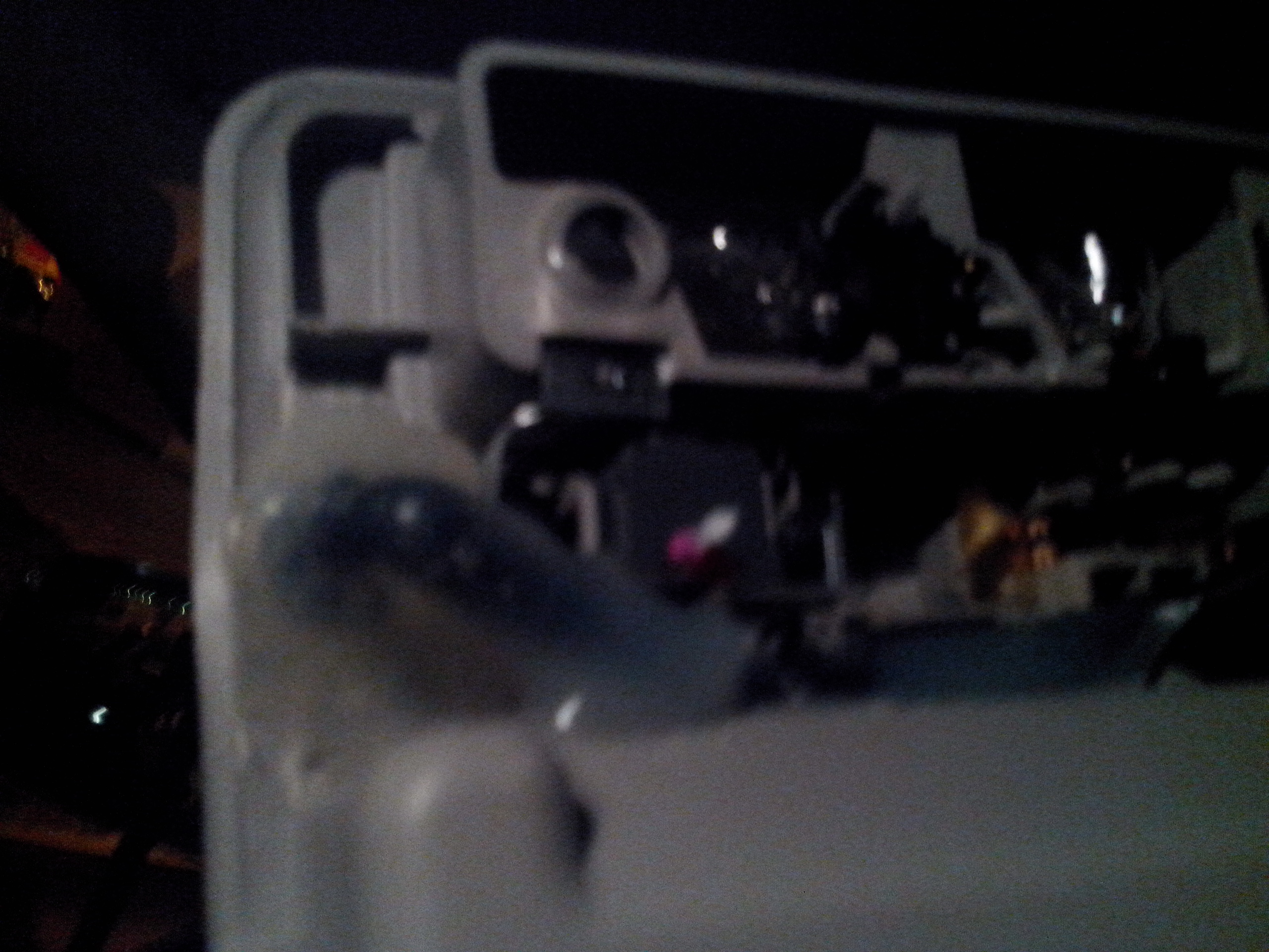

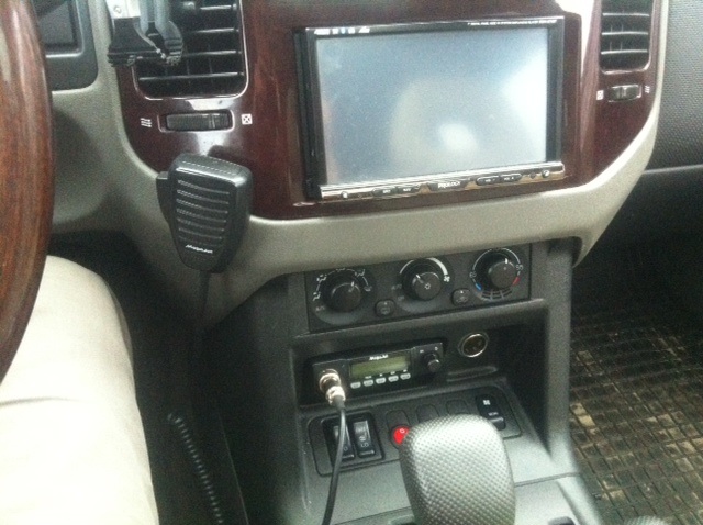

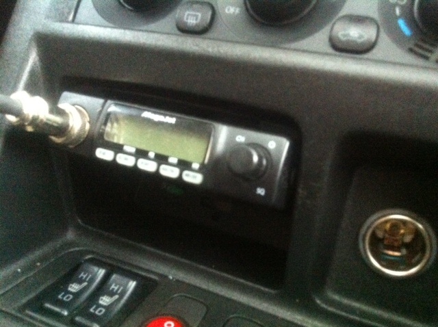

Сегодня вот какую установку рации (мегаджет 555 на НМПС)у тов увидел !!! буду себе также делать!!! Зарание извеняюсь за качество фото. буду себе делать нормально сфоткаю!!!

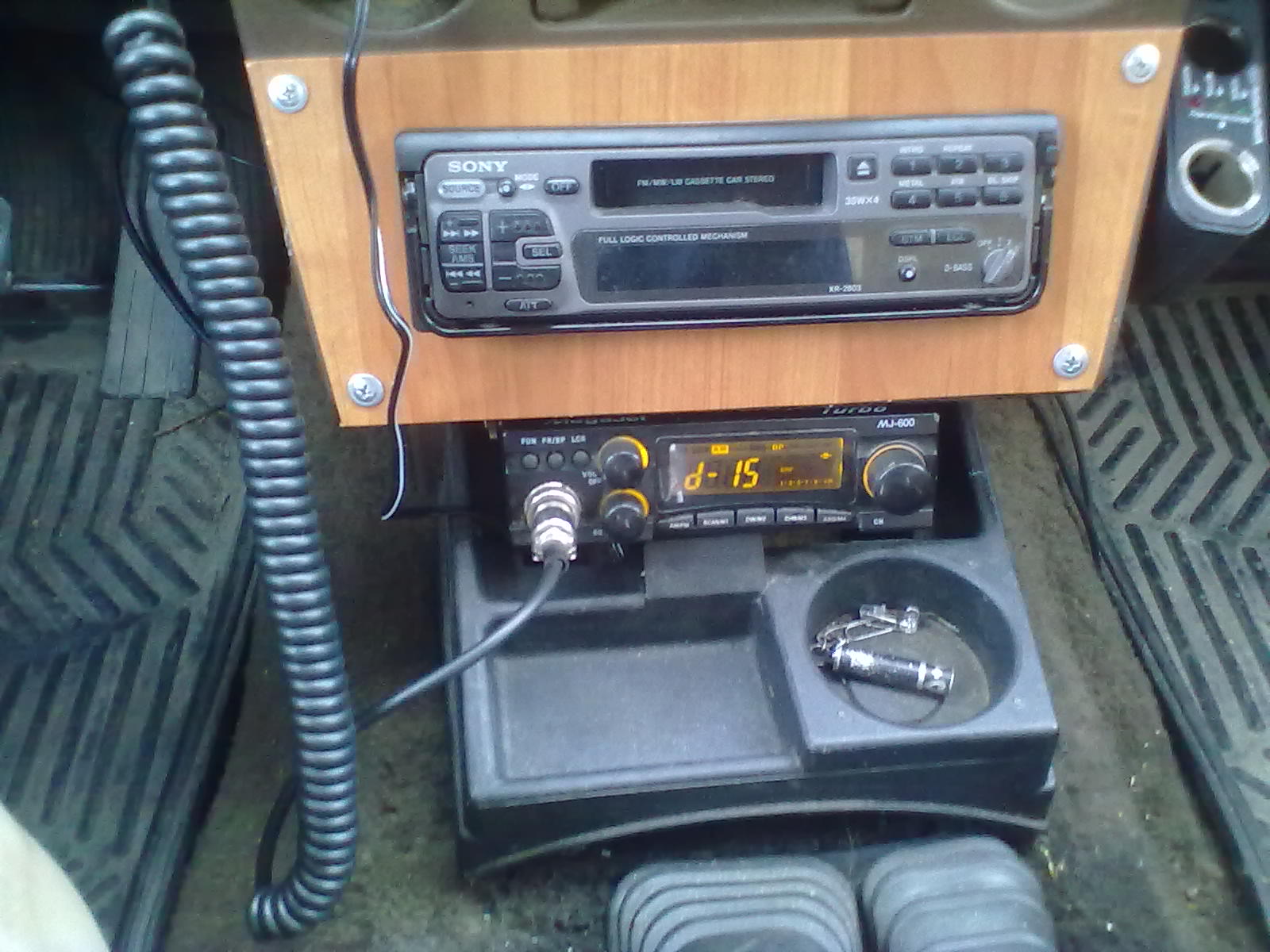

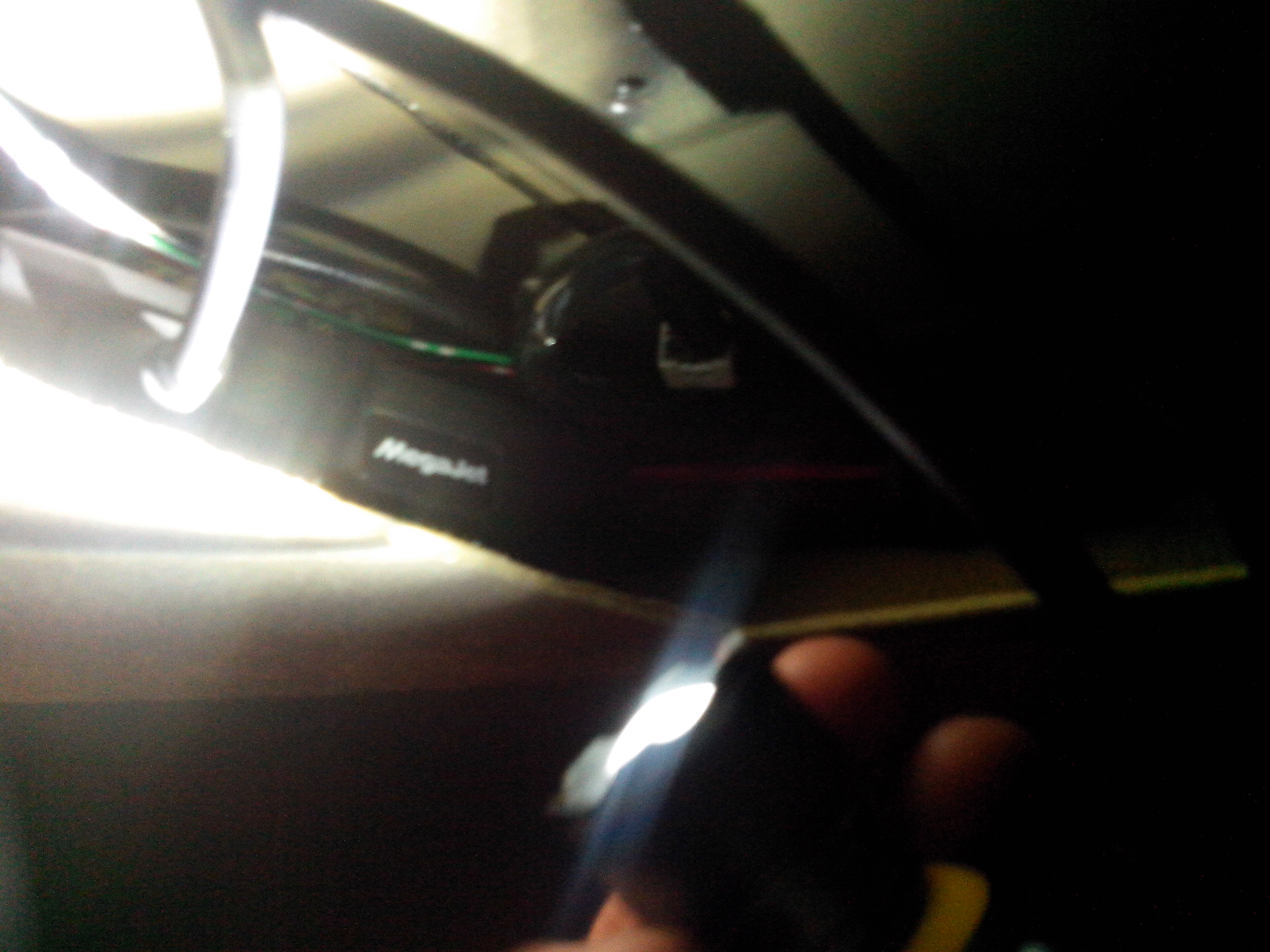

У мну установлено вот так пока.

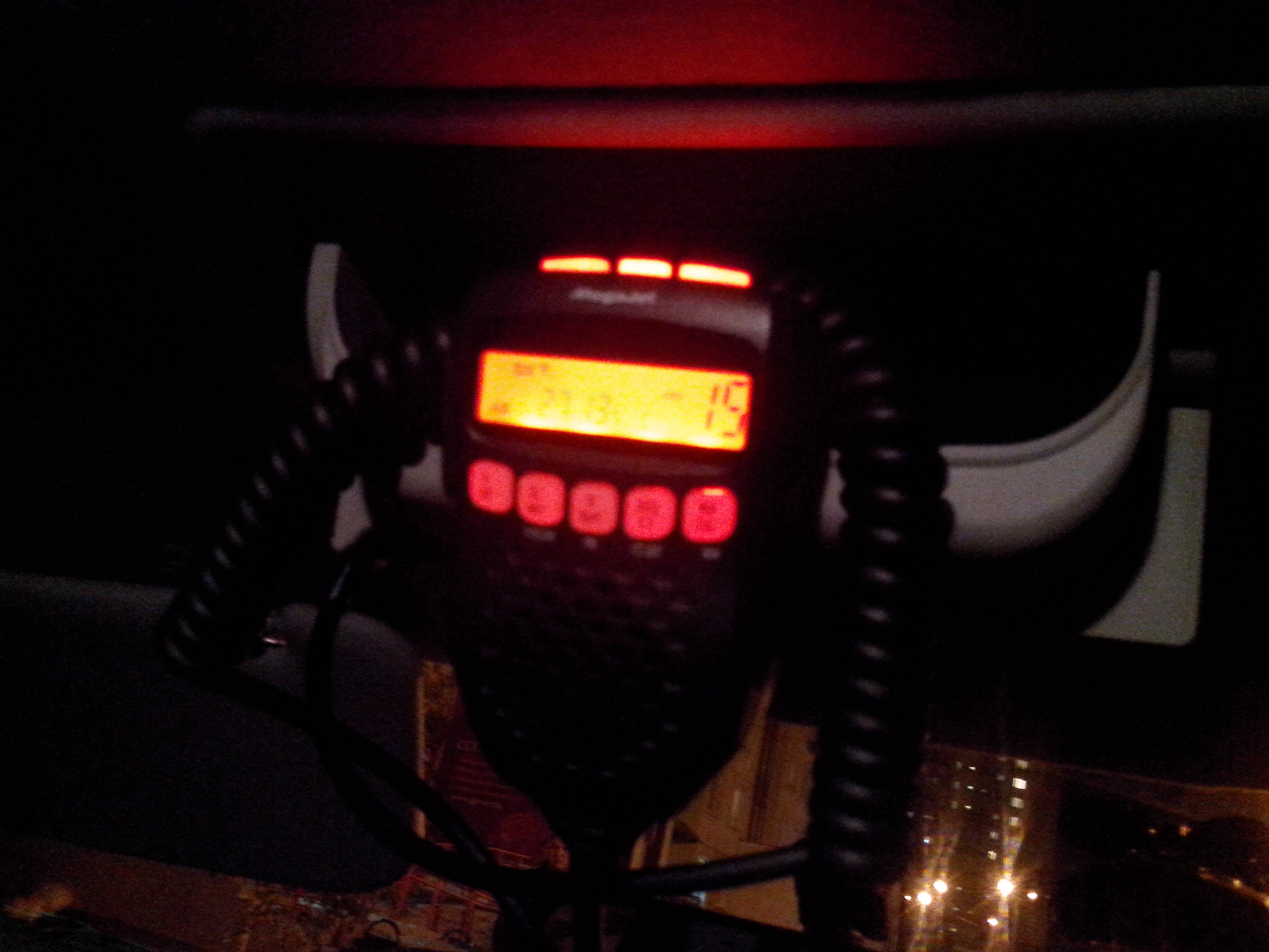

Добрый вечер, подскажите пожалуйста как улучшить производительность станции. Установил радиостанцию ТТI 1100 как на фото в отдел визитницы, питание от прикуривателя, пробросил кабель до крепления заднего рейлинга, установил самодельный кронштейн как на фото, на него антенну Т3-27, масса присутствует на кронштейне. Поехал отдал 250 рублей за настройку антенны. В итоге прием передача отличная, только как я выяснил ориентировочно около 1-2км, прием четкий все ок. Но в эфире постоянно шумы от передачи сигналов в эфире других радиостанций находящихся видимо далеко. То есть я хочу сказать что станция улавливает далекие сигналы но я слышу лишь шум в котором тяжело разобрать что либо. Что можно сделать, для улучшения качества приема?
Заранее благодарен, Артем

Для начала сменить антенну

Если хотите передавать на большое расстояние - ставьте Лемм 2001.89036528712 писал(а):В итоге прием передача отличная, только как я выяснил ориентировочно около 1-2км,
Для езды несколькими машинами по трассе и так сойдёт.
Прочитайте описание, что делает ручка Squelch89036528712 писал(а):Но в эфире постоянно шумы от передачи сигналов в эфире других радиостанций находящихся видимо далеко.

Кручу шумодав и вручную и в автомате - все равно улавливет дальних оппонентов от которых только шум.

Кручение ручки SQL в режиме автомата(ASQ) ни к чему не приведет. Придется Вам сделать питание радиостанции по правилам а не от прикуривателя.
Ко всему прочему расскажите какие еще устройства у Вас подключены к машине (регистраторы, навигаторы, антирадары) есть ли нештатный ксенон?

У меня автошумодав включается поворотом шумодава до щелчка, поэтому сами понимаете. Есть антирадар (на работу станции не влияет проверял), подключен к питанию идущему на зеркало заднего вида. Навигатор штатный, регистратора нет, ксенон штатный.

Турбо и КСВ единица.FEDOR78RUS писал(а):А модель? Турбо или Перформер?Сборщик писал(а):89036528712 писал(а):На какую? 2001?, ещё есть Sirio 5000.

что за ШР торчит стремный?doro-nastya писал(а):Сегодня вот какую установку рации (мегаджет 555 на НМПС)у тов увидел !!! буду себе также делать!!! Зарание извеняюсь за качество фото. буду себе делать нормально сфоткаю!!!
- FEDOR
- Сообщения: 1509
- Зарегистрирован: 04 мар 2009, 16:15
- Двигатель:: 4D56U
- Мой автомобиль(и):: Паджеро Спорт II
- Откуда: .....
- Откуда: Санкт-Петербург
- Благодарил (а): 74 раза
- Поблагодарили: 170 раз
Re: СиБи радиостанция, куда поставить?
Походу разъем тангенты! С моей точки зрения не удобно когда шнур перед лицом болтается.
Можно удлинитель и в подлокотник и в любое другое место вывести. Тем более у 555.
