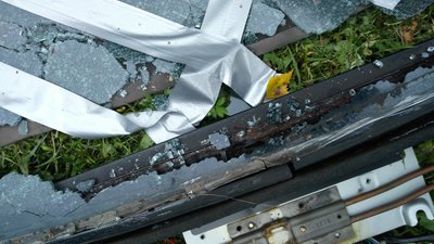

Как не старался, после снятия передней части обшивки осталось два лишних болтика.
Заднюю еще не ставил... )))

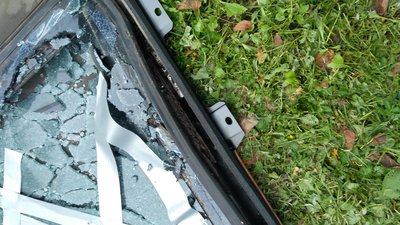

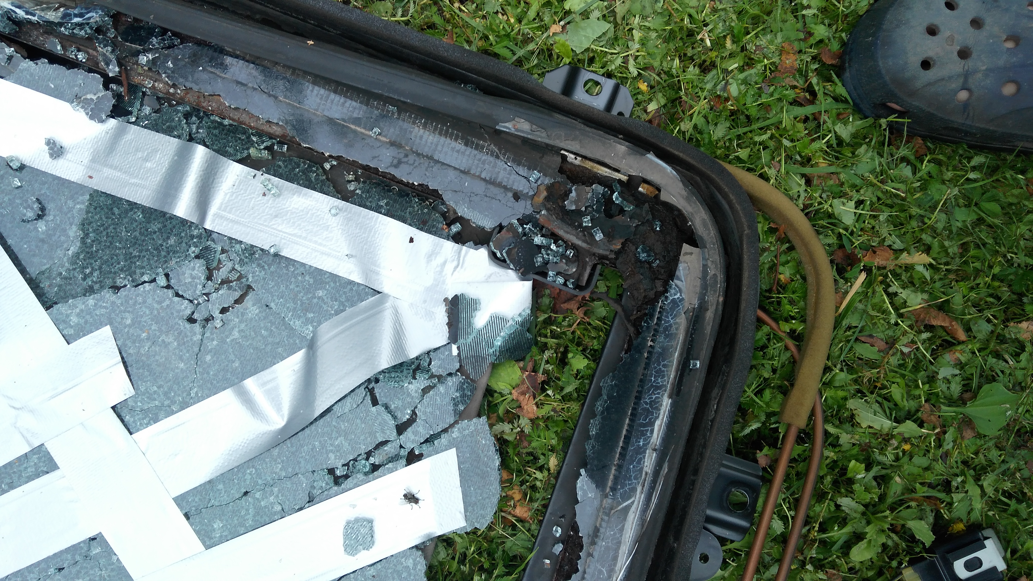

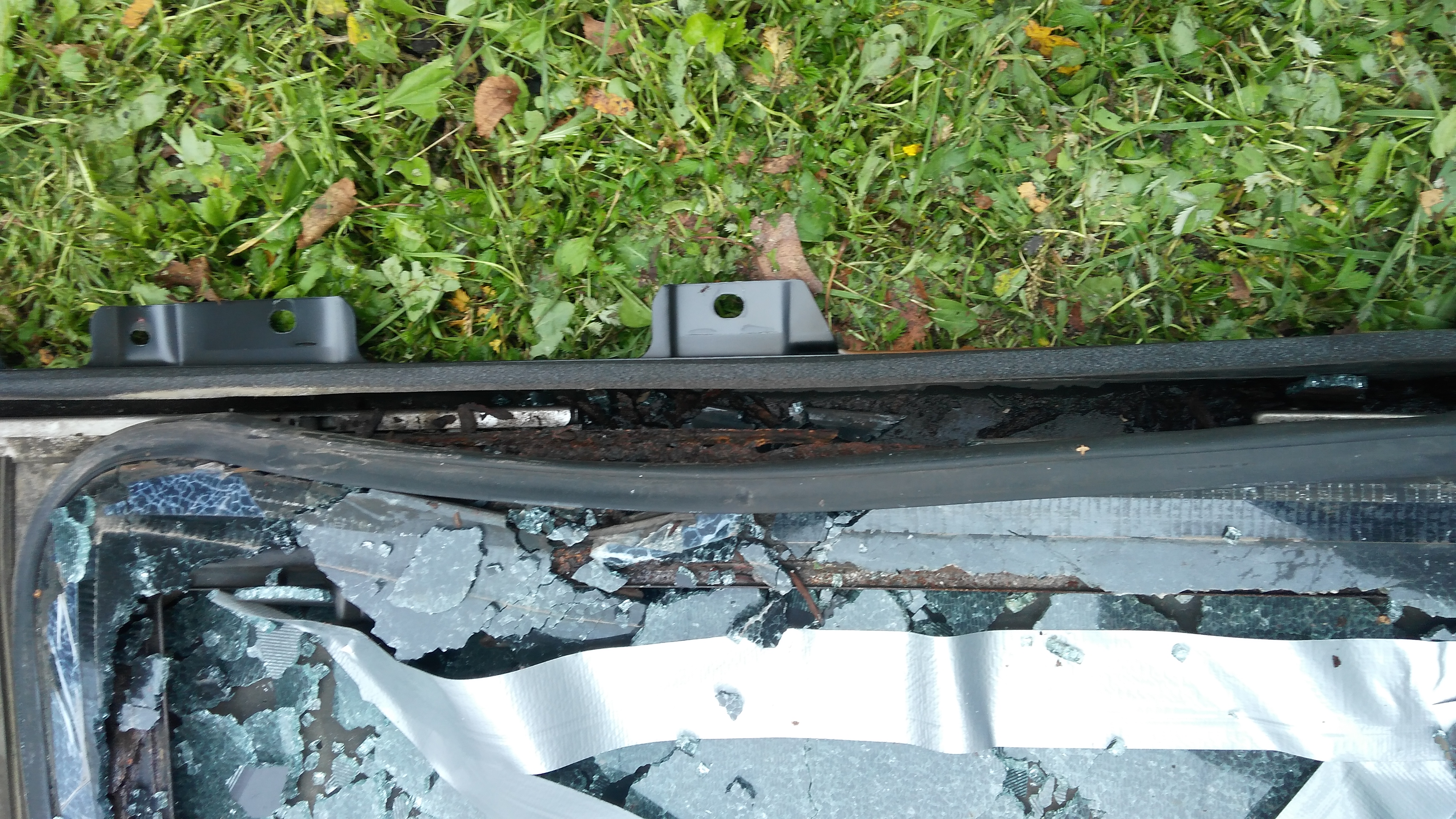

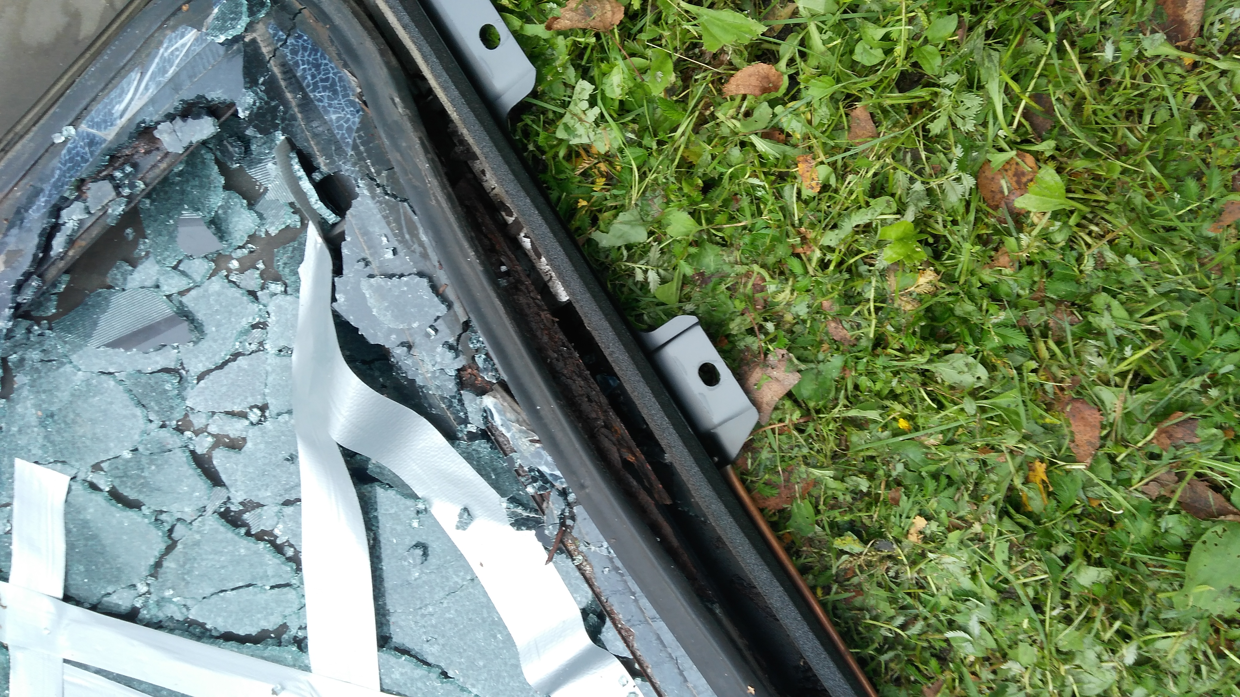

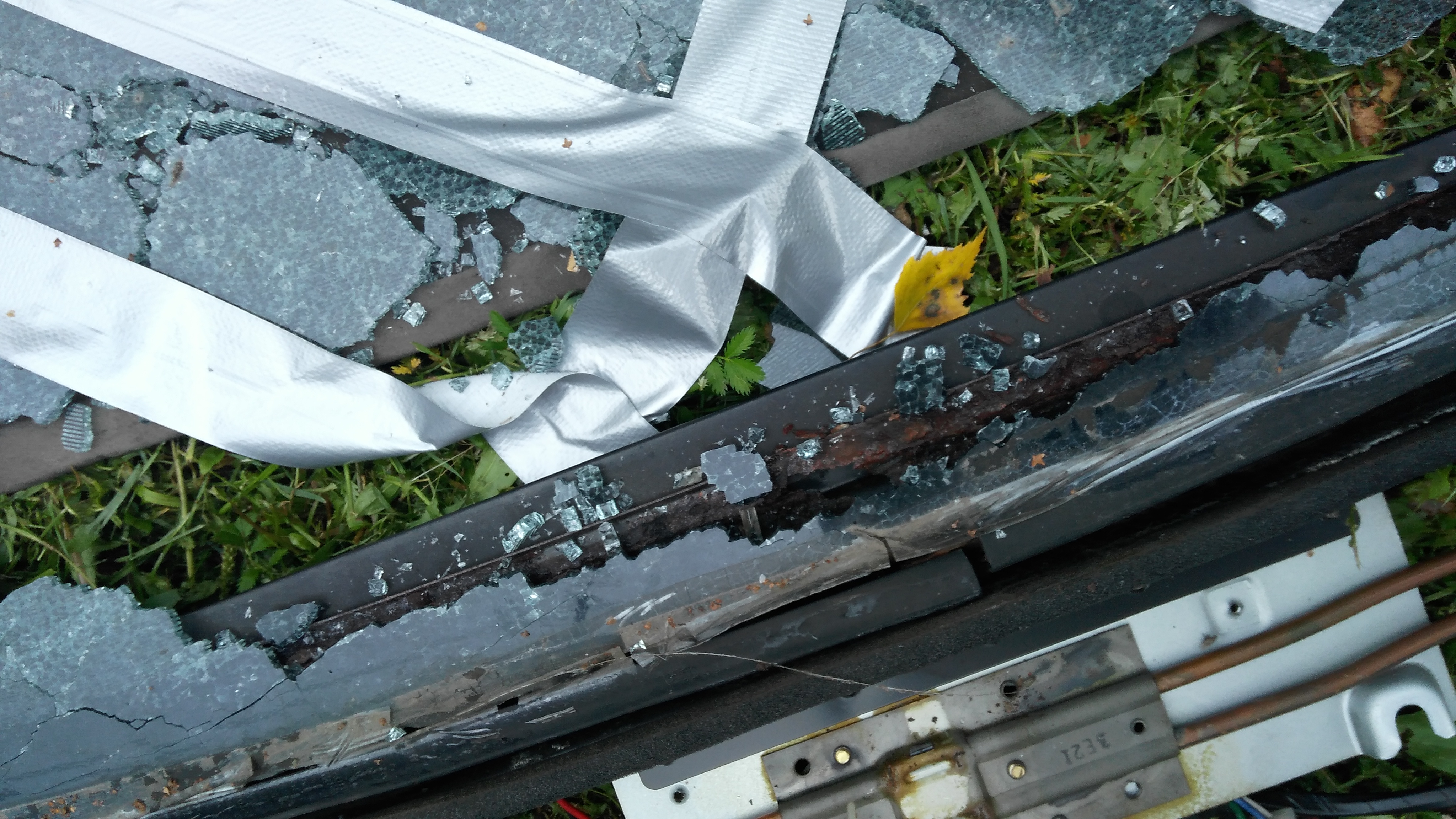

Вообще разбор родного люка удивил. Рамка стекла проржавела так, что рвалась руками. Стекло предсказуемо осыпалось в салон. Приготовленная для этого подстилка в этот момент лежала около машины...
Водостоки оказались чистыми, только задний левый чуть хуже продувался, но в итоге даже компрессор не понадобился для полной его очистки.
Вся ванна люка сухая, чистая. А вот рамка - просто в хлам...
Да, установка ванны - лучше в три лица делать. Вдвоем слишком матерно... )))
"Новый" люк отлично бегал лежа на полу. Был смазан, тут же заскрежетал песочком и встал. После обильной смазки и чистки заработал почти как надо.

У меня, как я теперь понимаю, стекло раздавило ржавчиной. Повело, растопырило и лопнуло...

Да, запроста!Nbf писал(а):У меня, как я теперь понимаю, стекло раздавило ржавчиной.
Я у одного из своих стёкол резинку еле достал. Ржавчина раздувается и прижимает так, что мама не горюй!
Кстати, совет: чтоб повторения не было, промазывай сразу хорошо герметиком край резинки и стекла, это из-за него все беды...
