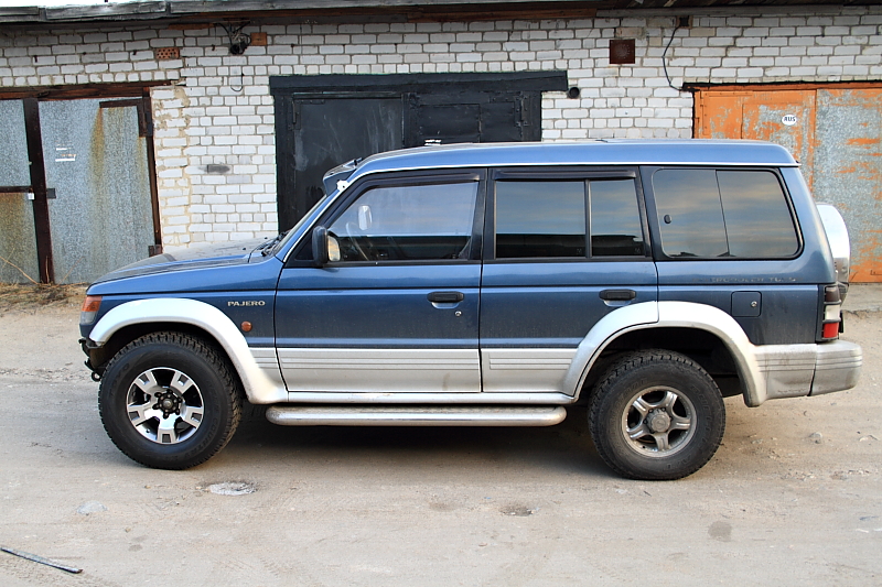

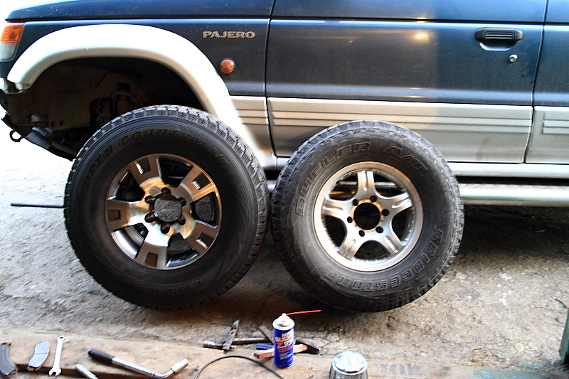

Диски реплика "Ниссан" на 16, ширина 8, вылет +10, резина 275/70/16, для сравнения летние на 265/70/15.

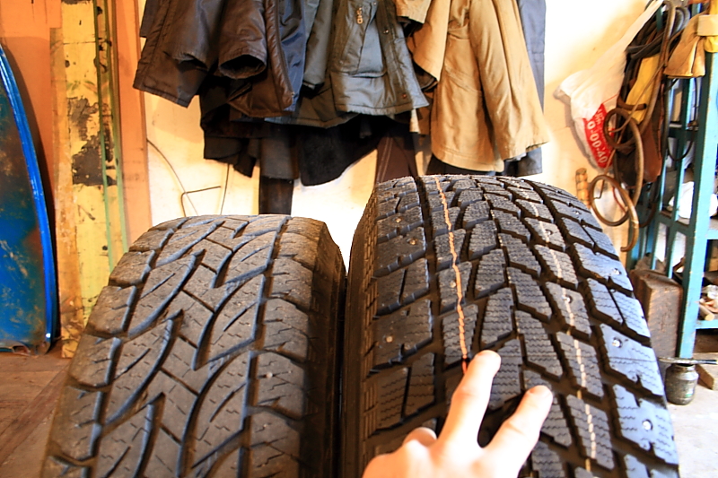

elmech писал(а):33" зимние
Без лифта 33-е влезли? 10,5?
Mitsubishi Pajero 2, 5дв., 1999г.в., 3.0 V6 24Valve, 177л.с., АКПП, пробег при покупке 106 тыс., BFG AT 32x11,5 R15, владею с 18.06.10.
elmech
Да, без лифта, полный сток. Размер колес 285х75х16. В этом размере у меня эти зимние бриджи, гудрич муд и сельвера спорт.

фото размера и модели резины, плиз

Саня= писал(а):фото размера и модели резины, плиз
http://www.pajero4x4.ru/bbs/phpBB2/view ... 50&t=32714
Замечательно.Только не видно не хрена.

Просто,Хотел посмотреть,т.к в таком размере я резины зимней не нашел.Вот и хотелось бы посмотреть.:))))))))))

Саня= писал(а):Просто,Хотел посмотреть,т.к в таком размере я резины зимней не нашел.Вот и хотелось бы посмотреть.:))))))))))
Плохо искал! http://market.yandex.ru/guru.xml?CMD=-R ... &hid=90490
Я сам тоже сижу, облизываюсь. Хочу зимнюю 33", а то сейчас машина на маленьких зимних колесиках как тележка из Ашана :)

Только где 33,Вот и купил 285/75

Саня= писал(а):Только где 33,Вот и купил 285/75
Не понял смысл фразы...

1.Где по ссылке 33 размер?
2.Я и купил 285/75,а он меньше чем 33й.

285/75 R16 - это и есть 33 дюйма в диаметре. Например, BFG MT КМ2 или Cooper STT New в размере 285/75 R16 имеют реальный диаметр 33.1 дюйма.
У разных производителей конечно реальный диаметр немного отличается, но это всегда так. Если взять колеса 33х11.5 R15, то у них реальный диаметр тоже будет отклоняться от 33".

гудрич 33/12,5/15 больше, чем бриджстоун 285/75/16.
А ващпэ почитай 19 стр.
Вот я и не верю размеру заявленному на фото,т.к сомневаюсь 33му размеру

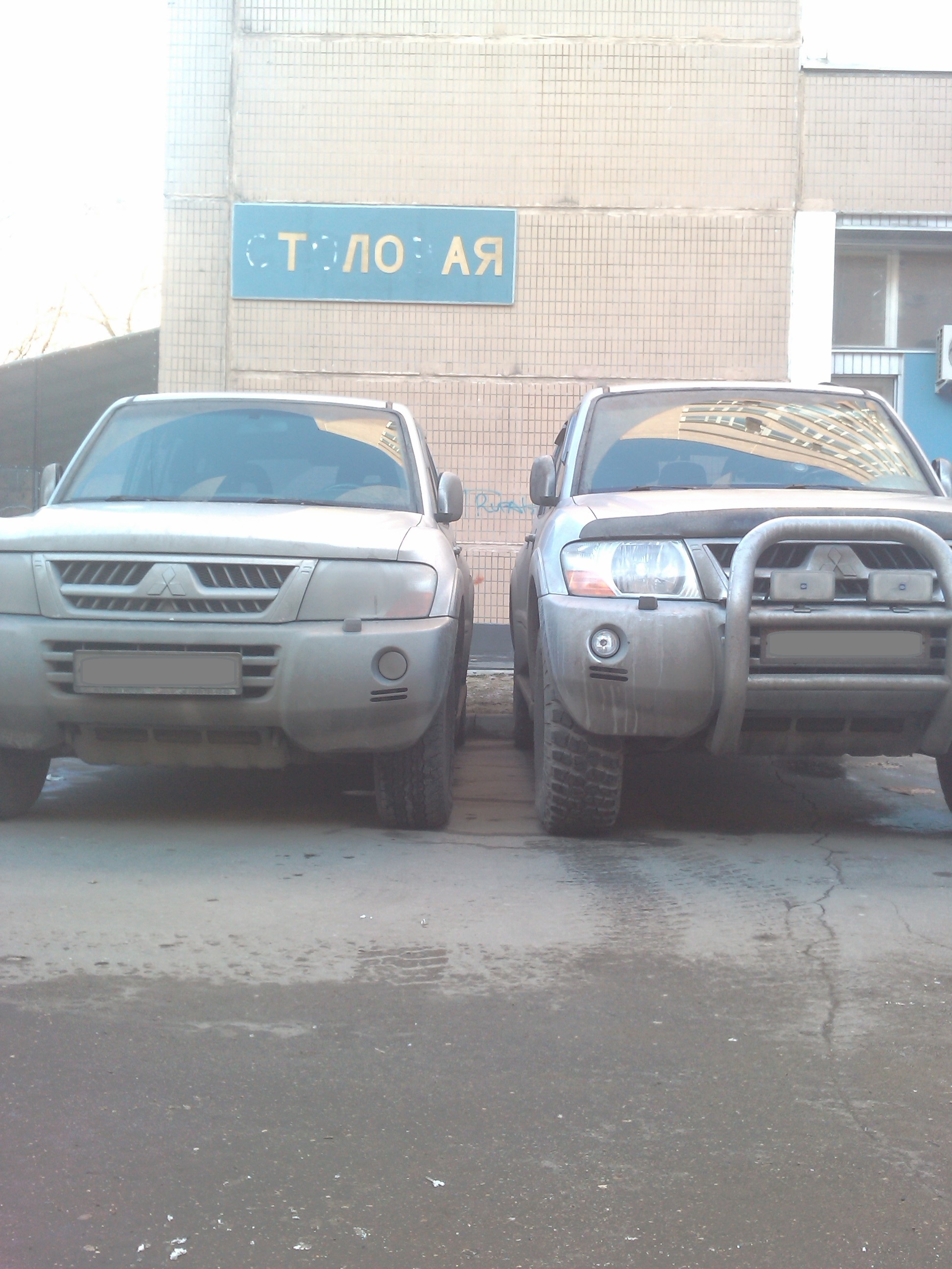

Тимоха писал(а):Белочка...
Время от времени обращаю внимание на подобную схему установки направленной "елки".
Передние - задом наперед, а задние как обычно.
На лапландерах на картинках в стоке такое можно увидеть.
Зачем это?
