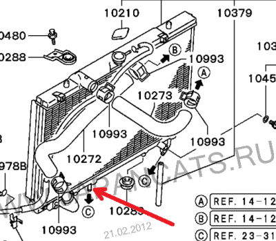

14я страница этой темыПравдинАлекс писал(а):п.6 - фото или на картинке где можно увидеть, подкажи Дружище плз

http://www.pajero4x4.ru/bbs/phpBB2/down ... =50468&t=1
