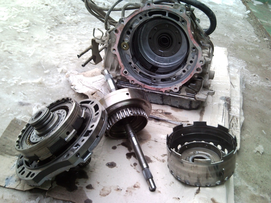

проблема как у многих, машина не едет назад
разобрал АКПП, задние фрикционы в той шестерне что на валу? какая толщина фрикционов должна быть?

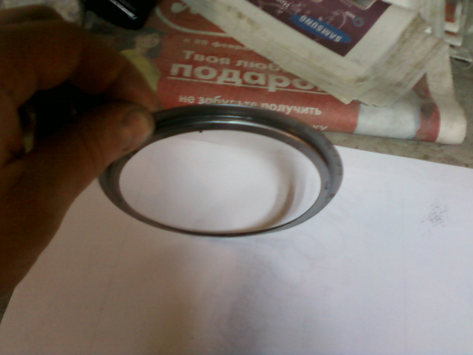

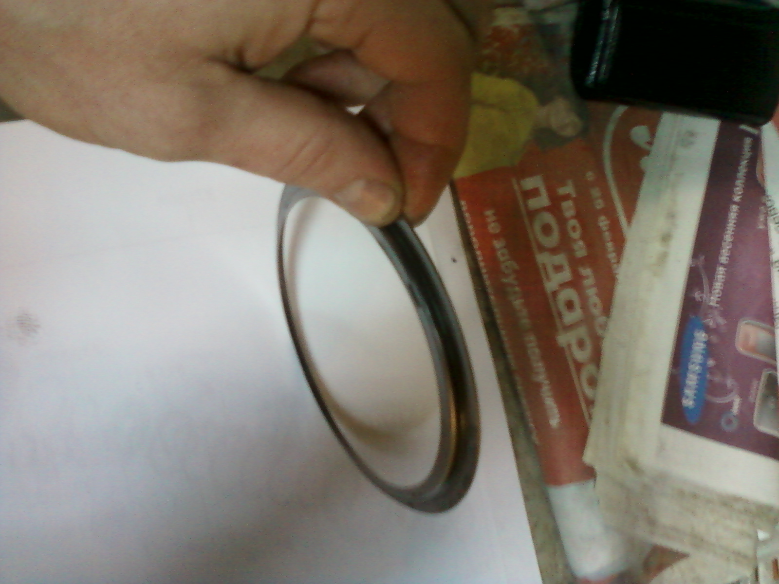

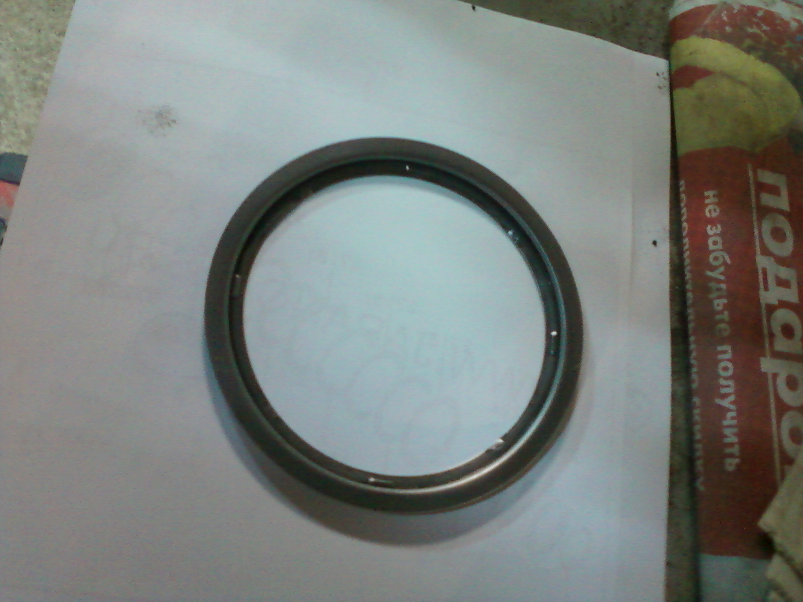

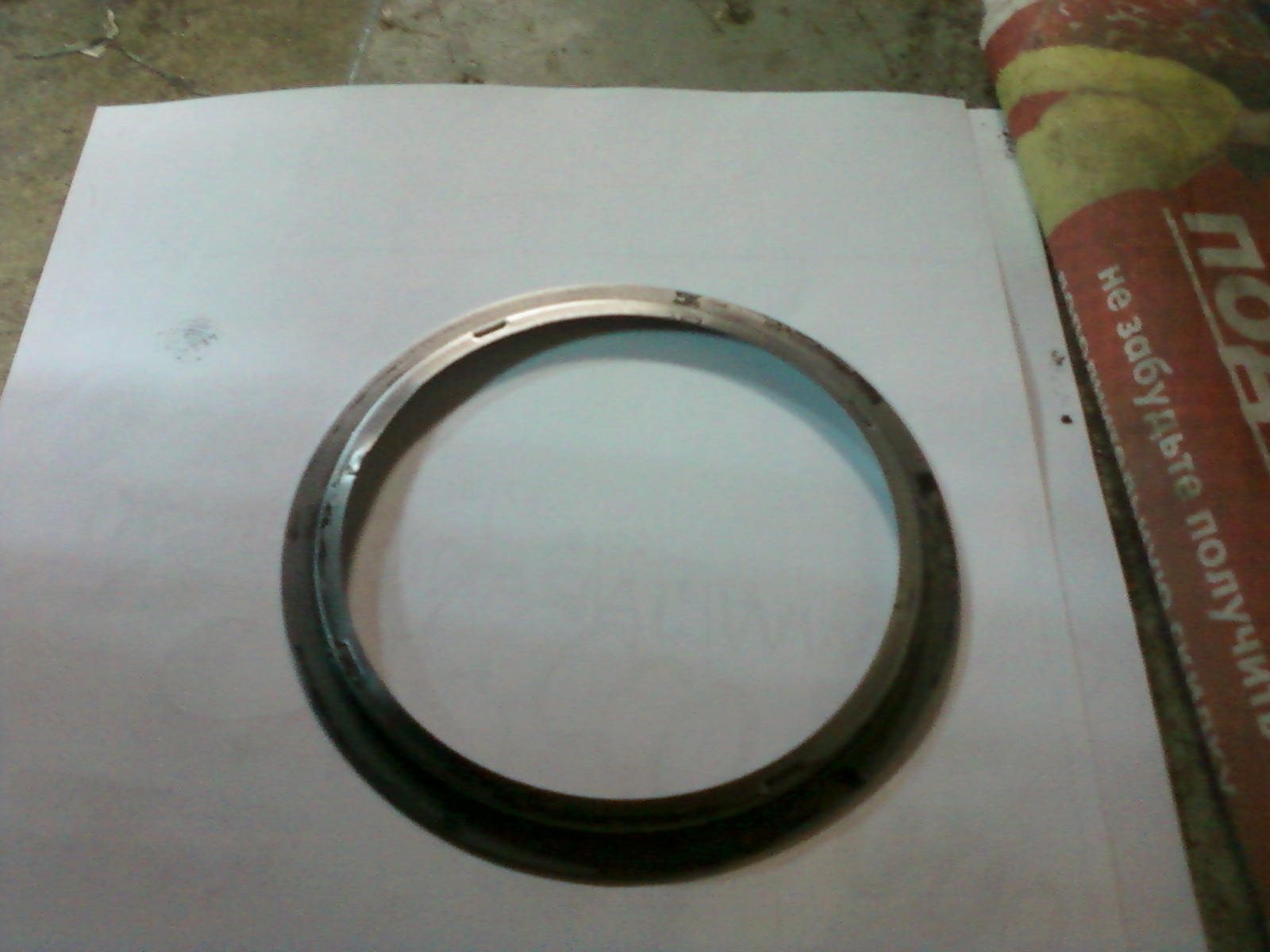

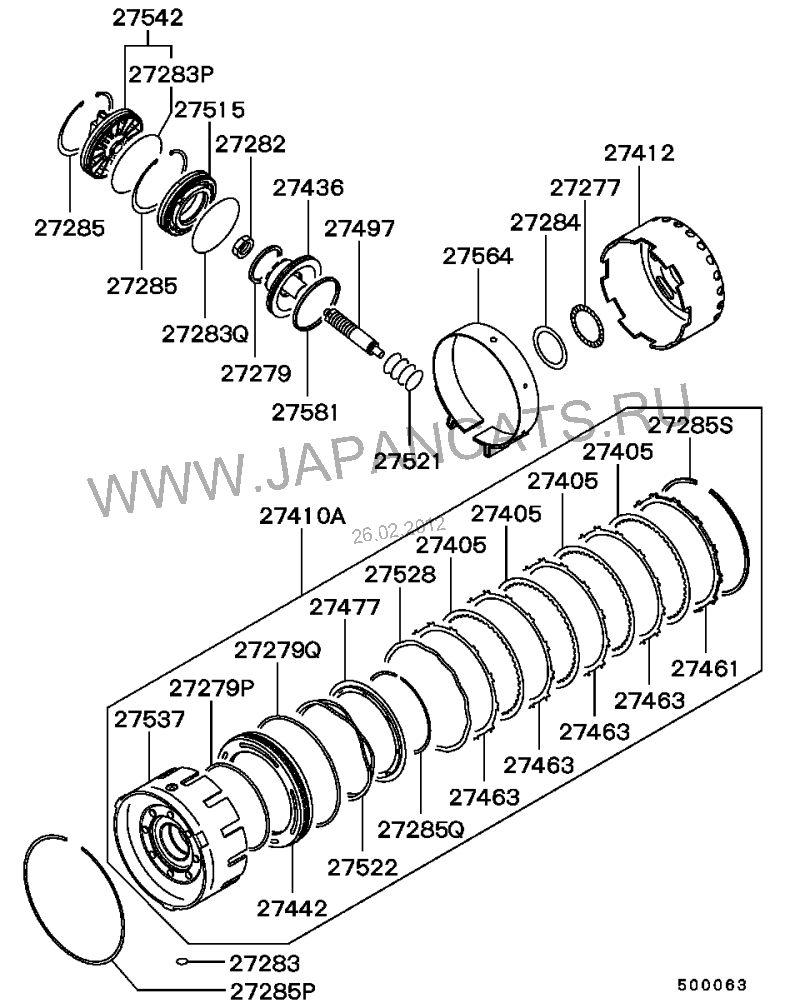

Всем привет!
По проблеме з/х мой вердикт таков: (см рисунок)
конструктивная недоработка детали 27477, со временем она вытянулась, на фото видна деформация внутреннего кольца. Это ослабило пружину 27522 и привело к проворачиванию 27442 (понятно многократному при имеющихся оборотах вала). И вот оно - "съело" манжеты 27279Р(Q), лопнула и сама пружина 27522 (тут у кого как, но по сути все одно). И вот уже передача "не доключается", а уже потом убило диски 27405 (у меня второй съело, а первый на куски разлетелся).
Всем успехов в ремонте!
