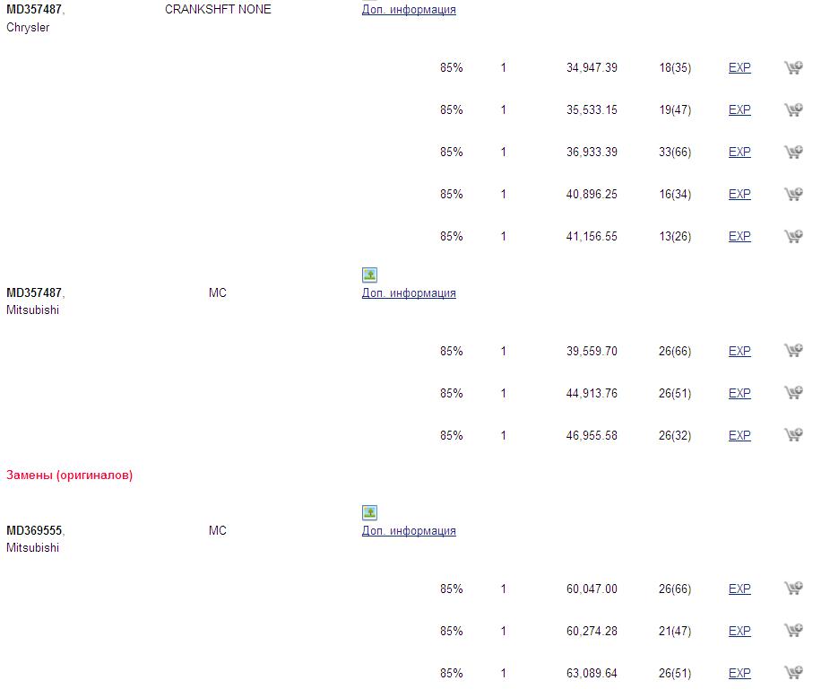

Товарищи! Прошол слущок, что коленвал на монтеро 2001г. 3л.бенз, подходит от Галопера. Гикто не сталкивался. Новое колено около 60 000 руб. :nezl6:

По моему вину выдает так:

Про колено то инфа есть?
