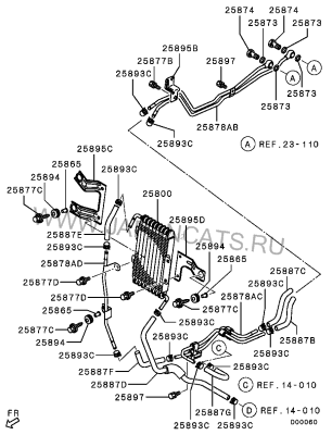

так какой лучше радиатор колхозить то??? вариантов тут море, но все же....

himtex писал(а):так какой лучше радиатор колхозить то??? вариантов тут море, но все же....
Ну если колхозить то сам решай, если поставить без колхоза то родной.

Радиатор от П4 встаёт почти без колхоза! На родные крепления радиатора масла движки дизеля. Кузова то одинаковые! 2 отв. в железном кожухе вентилятора кондея и одно на кузове у фары. Надо только брать на разборке в сборе со всеми кронштейнами, посмотри мою фотку в этой теме. Из колхоза - надо мо месту подогнуть чуть чуть металическую трубку и отрезать чуть чуть болгарином кронштейн. ВСЁ! а по площяди и эффективности я думаю он самое оно! Диагональный, большой!

От челика ставь и не парься,я на разборке за 2000 взял, со всеми потрохами.

WAD писал(а):От челика ставь и не парься,я на разборке за 2000 взял, со всеми потрохами.
а номер каталожный можно? думаю от челика вкрячу :*THUMBS UP*:

Себе ставил от П-4 с разборки.... чуть подколхозил одно крепление... за все удовольствие с маслостойкими шлангами и хомутами 2000...

От П-2 видел без переделок не подходит. От П-4 не знаю. И зачем все эти творческие муки если от Челенджера и есть родной и встает как надо и куда надо. Если только уже есть, что то в богатстве, и что бы не покупать. Если покупать, то я думаю, вариант один.
Зачем тебе каталожный номер, он дохера новый стоит, вроде 17000, и там все отдельно покупать предеться,сам радиатор,трубки,штуцера,прокладки,скобу, бери на разборке, там все комплектом купишь, отдельно тебе только шланг MR-232922 докупить нада, потом его обрезать и все, там делов на 1час, с перекуром.
MR-232940- радиатор,как просил.

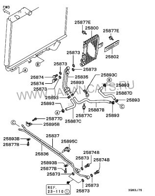

Ну так если есть деньги тогда да... новый от челенжера-лучший вариант... Просто на разборках в Петербурге чаще п-4 попадаются чем челенжеры...

От П4 полезнее! Он диагональный и имеет большую площадь! Да и найти реально проще!

<Вавил> писал(а):От П4 полезнее! Он диагональный и имеет большую площадь! Да и найти реально проще!
Возможно, но тогда со шлангами мудрить придеться.
С челиковским все родными переподключаеться. Сами знаете как подобрать шланги тяжело.

В том то и дело что не мудрил!
Подошли один родной от П4 - тот что на конце трубки - короткий. А второй родной свой!

Мож ты и прав, но крепить всеже родной удобнее, никаких самодельных кронштейнов не надо выпиливать. :*CRAZY*:
