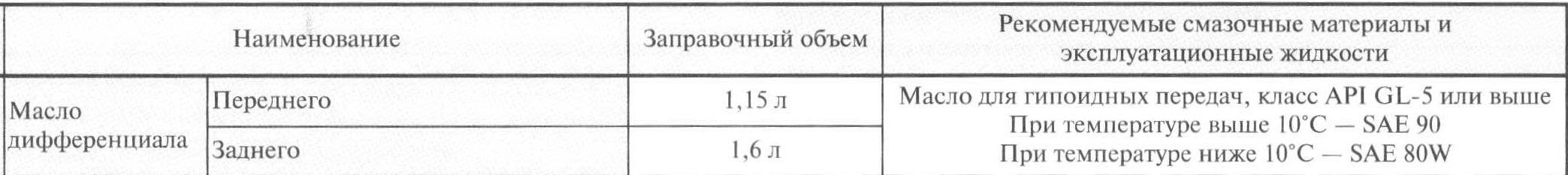

Re: Масло в задний мост
А я вот думаю всё же задний.И заливают,точнее выписыват оне количество по мануалам,ихде чёрным по-белому:раздатка 2,8л;задний 1,6л.А влезат туда мене,и это тоже все знатLebed писал(а):Не, раздатка и передний. У ОД всегда приблизительно +200 грамм на узел.
Дилеры не делят передний/задний. Все по мурзилке:
Эт инструкция не делит.У мну в распечатке то 45 тыщ 4.4л мобила"туды-сюды" и 2 литра BP LS-явно в задний мост

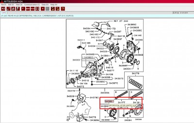

Можно,тока зачем,вроде дефицита нема,чтоб не купить чистый гл5 без посторонних примесейvector-n писал(а):"...Масло Mobilube Syn LS 75W-90 может использоваться во многих гипоидных самоблокирующихся дифференциалах повышенного трения..." Может, такого плеснуть в задний?

Да без проблем!DenVer писал(а):Афтар, жги ище! Для интереса открой хотя бы википедию и попробуй спросить там про LSD, когда узнаешь, что такое дифференциал повышенного трения, открой раздел с принудительной блокировкой и почитай там... Не каждый огурец- корнишон! Когда все дочитаешь, приходи, еще раз, но в месте, посмеемся.Quicksilver писал(а):Все дифференциалы с блокировкой, не зависимо от конструкции блокировки называются LSD!DenVer писал(а):Нет времени долго объяснять, первоначально лсд и принудительная блокировка это два разных механизма, ну а раз в начале ошибка, то и в остальном построение теории несет ошибки
Прежде чем меня отправлять туда почитать, нужно самому ознакомиться с теми ресурсами на которые ссылаешься! На всякий случай дам ссылку: https://ru.wikipedia.org/wiki/%D0%94%D0 ... %BA%D0%B0)
Когда дочитаешь до раздела "Проблема буксующего колеса", его можно вскользь просмотреть, главное понять проблему, хотя я уверен, что ее, как раз, понимаешь хорошо. Потом будет следующий раздел "Способы решения проблемы буксующего колеса". И сразу будет такой текст:
"Для снижения пробуксовки свободного колеса применяются различные устройства с общим названием дифференциал с ограниченным проскальзыванием (англ. limited-slip differential — LSD)." А теперь, когда переваришь эту информацию, можешь попробовать посмеяться с того что я написал раньше. Если все таки требуются разъяснения, то читаем этот раздел дальше, а там будут такие подразделы:
Историю можно упустить
"Ручная блокировка дифференциала"
"Электронное управление дифференциалом"
"Фрикционный самоблокирующийся дифференциал"
"Вязкостная муфта (Вискомуфта, Viskodrive)"
"Кулачковый/зубчатый самоблокирующийся дифференциал"
"Гидророторный самоблокирующийся дифференциал"
"DPS"
"Шестеренчатые самоблокирующиеся дифференциалы"
Можешь почитать все виды блокировок для общего развития. Только не говори, что про это все знал. Если б знал, то скорее всего, понял бы меня сразу и не смеялся.
А теперь, разъясню где ошибка находиться в понимании, что такое LSD. Как расшифровывается аббревиатура, думаю, все знают (Limited Slip Differential). Но что это значит, вижу, понимают не многие. Это не "дифференциал повышенного трения", так в простонародье нарекли всего лишь один вид блокировки. К примеру есть еще термин "Дифференциал с повышенным внутренним сопротивлением" (можно почитать в википедии https://ru.wikipedia.org/wiki/%D0%94%D0 ... 0%B5%D0%BC. И его прямо ассоциируют с понятием "дифференциал повышенного трения". Это всего лишь определенный вид дифференциала с ограниченной блокировкой, а именно "Фрикционный самоблокирующийся дифференциал", так же "Вязкостная муфта". Здесь, для развития, попробуйте переварить словосочетание "ограниченная блокировка". Так уж повелось, что данный тип самый распространенный, ввиду простоты конструкции и дешевизны производства. Поэтому, даже люди работающие не первый день на СТО не всегда знают сколько разновидностей дифференциалов с блокировкой существует и как ОНО называется. Если честно, то они и не обязаны знать все это.
А теперь самое главное, как переводиться "Limited Slip Differential", не что иное как "дифференциал с ограниченным проскальзыванием"! А проскальзыванием чего знаете? КОЛЕСА! "Slip" по английски значит пробуксовка/проскльзывание. То есть, Limited Slip - ограничение пробуксовки (колеса). Так чтоб совсем по простому, то можно посмотреть видео как работает дифференциал LSD в ютуб полно, между прочим, практически всех типов блокировок. На демонстрации многих видео вы можете увидеть обозначение буксующего колеса словом slip или wheel slips или wheel slipping и т.п.
Ну что, смешно?
П.С. 2 DenVer. Я всегда стараюсь быть вежливым, поэтому прошу прощения за свободную форму подачи информации. Ничего личного не преследую. В какой манере попросил в такой и написал. Я так понимаю, мы на ты общаемся. А вообще, честно, до недавнего времени я также как и многие (не пишу как и все) был ограничен (Limited

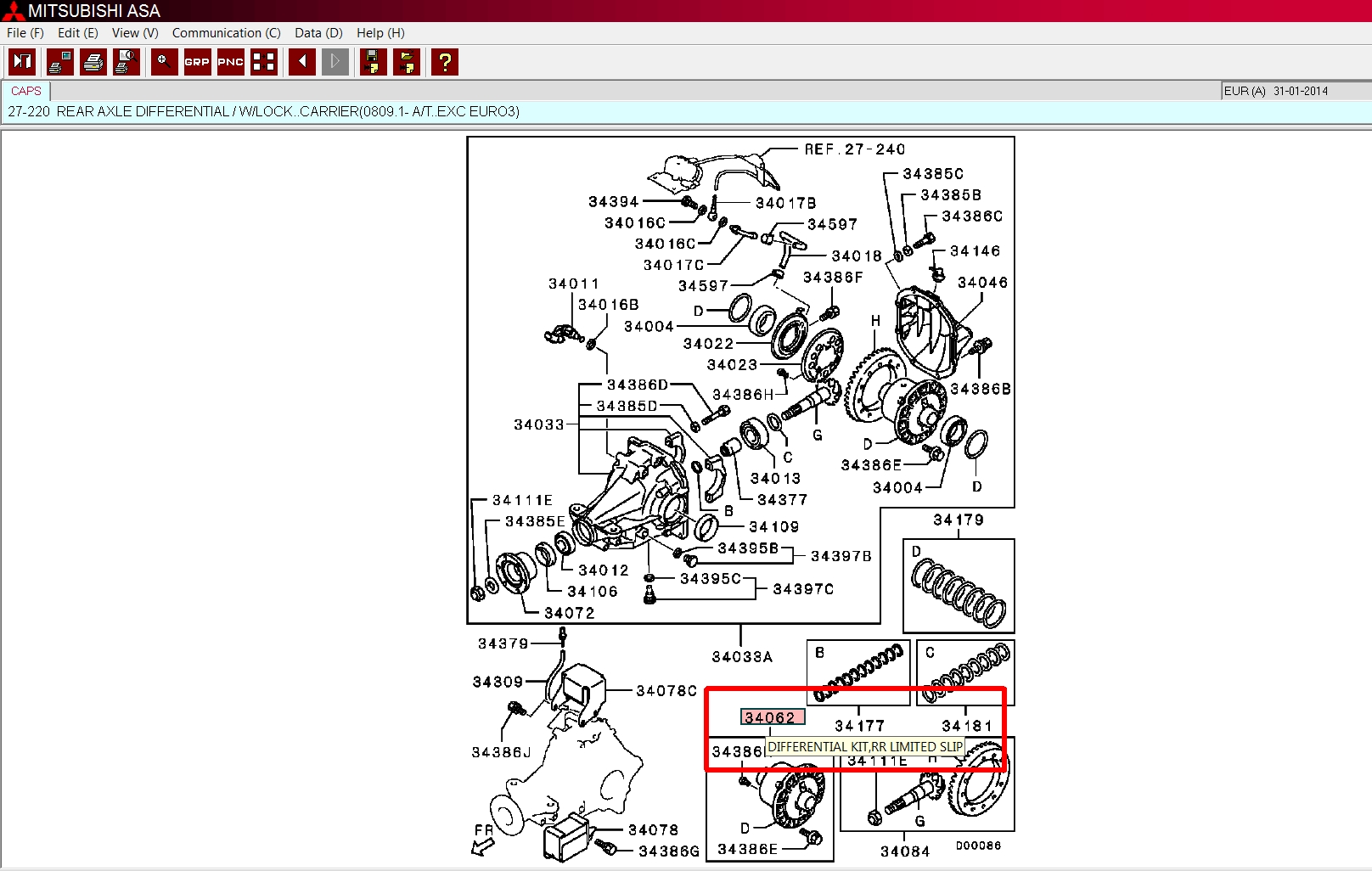

Не буду ссылаться на педовикию,да и ваще в таки дебри познаний лезти нету желания.
Просто замечу(уже который раз),что именно в наших автах аббревиатурой LS обзначается самостоятельный механизм в составе заднего диффа И подобие научного типа спора
наметилось в направлении именно самостоятельности LSD,ну или независимости его от пневмы.
Совсем не так! Видео с ютуба смотрели, которое я демонстрировал как работает наш LSD в П4?megranny писал(а):Не буду ссылаться на педовикию,да и ваще в таки дебри познаний лезти нету желания.
Просто замечу(уже который раз),что именно в наших автах аббревиатурой LS обзначается самостоятельный механизм в составе заднего диффа И подобие научного типа споранаметилось в направлении именно самостоятельности LSD,ну или независимости его от пневмы.
Нет.А зачем мне то видео?Quicksilver писал(а):Совсем не так! Видео с ютуба смотрели, которое я демонстрировал как работает наш LSD в П4?
У мне есть свой П4.И я видел,как работае у него LSD.
