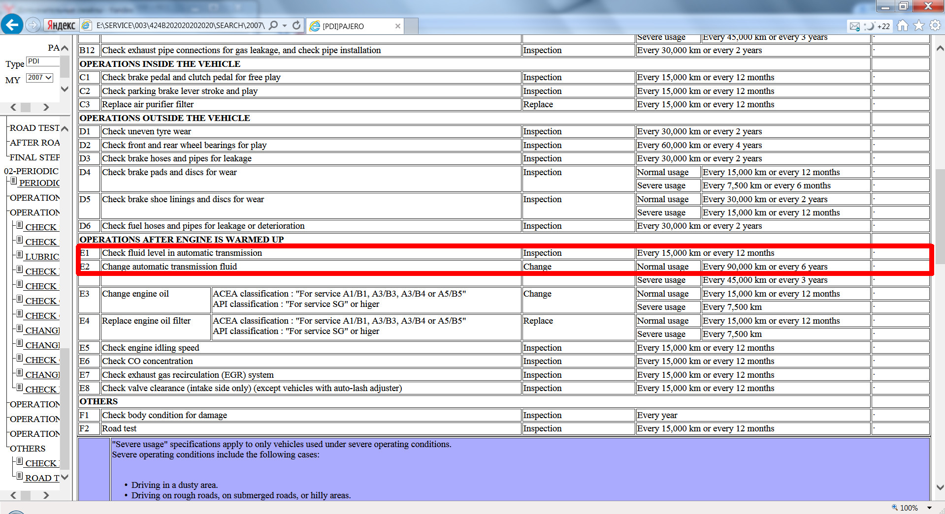

megranny писал(а):Соответственно возникае вопрос,а замена филтра A/T есть ли необходимость и каким-нить регламентом предусмотрена?
45 т.км замена масла, если масло на вид не грязное то можно без фильтра, но лучше поменять хуже не будет.
90 т.км замена масла и фильтра.
На НМПС фильтр меняется вместе с маслом на 60 тыс км.
У нас нету таких рекомендаций нету

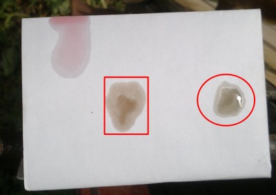

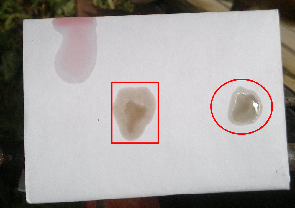

Чёрное как гудрон Што-ли?
Я вот сейчас экскримент провёл-капнул на гумагу моторного(в овале,пробег после замены 500км),из коробаса(в прямоугольнике-90тык) и чистого Диа(розовое)
В принципе масло в коробасе даже намёк на розовый оттенок сохранило.

megranny писал(а):Чёрное как гудрон Што-ли?
Я вот сейчас экскримент провёл-капнул на гумагу моторного(в овале,пробег после замены 500км),из коробаса(в прямоугольнике-90тык) и чистого Диа(розовое). В принципе масло в коробасе даже намёк на розовый оттенок сохранило.
У меня всё, как у Вас, именно такие расцветки.
Просьба для тех, кто пишет, либо заполните свой профиль поподробней или указывайте свой пробег и какой по счёту владелец. А то у всех чёрное, а оказывается чёрный цвет тоже разный бывает :). Это как несколькими постами выше спорили про "пригорает". Скоро ТО-270 и замена масла в коробке третий раз. Предыдущие два раза Рольф-Юг менял вытеснением при помощи аппарата (сам стоял и смотрел). Цвет масла сейчас такой, как выше на фото, в принципе и всегда такой был.
