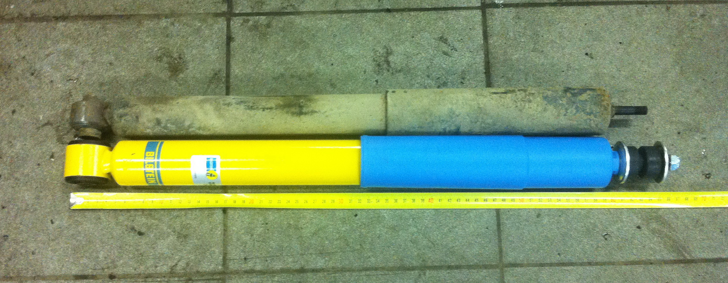

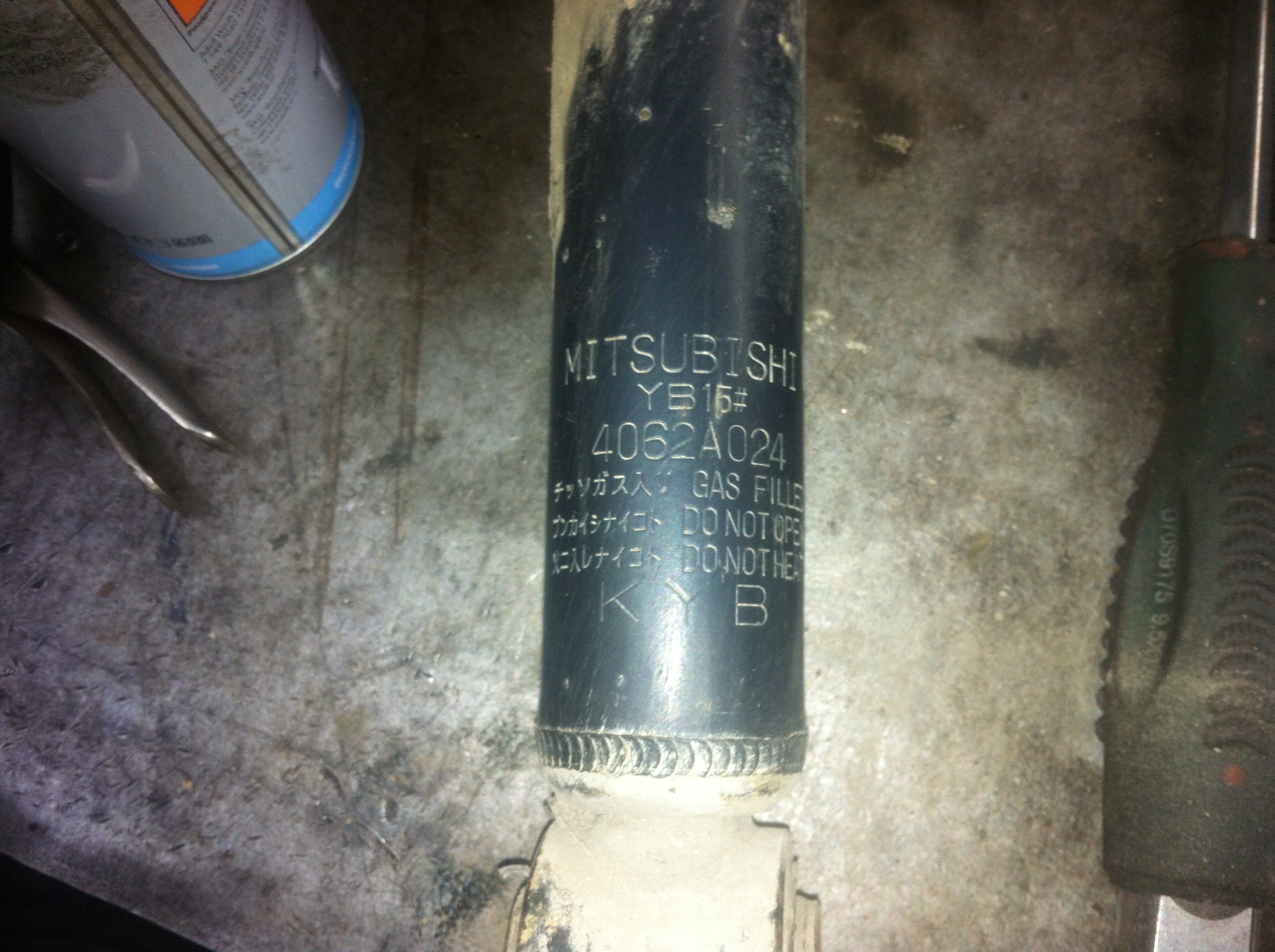

Sham1975 писал(а):Коллеги, бильштайн это без лифта???
Можжет мне тоже такие ?
Погоди, опыта еще эксплуатации мало. Мои пока что 650 км прошли.
а у Kamanci они тока поставлены.
Размеры с заводской KYB одинаковы
Соответственно идут и на лифт и на сток.

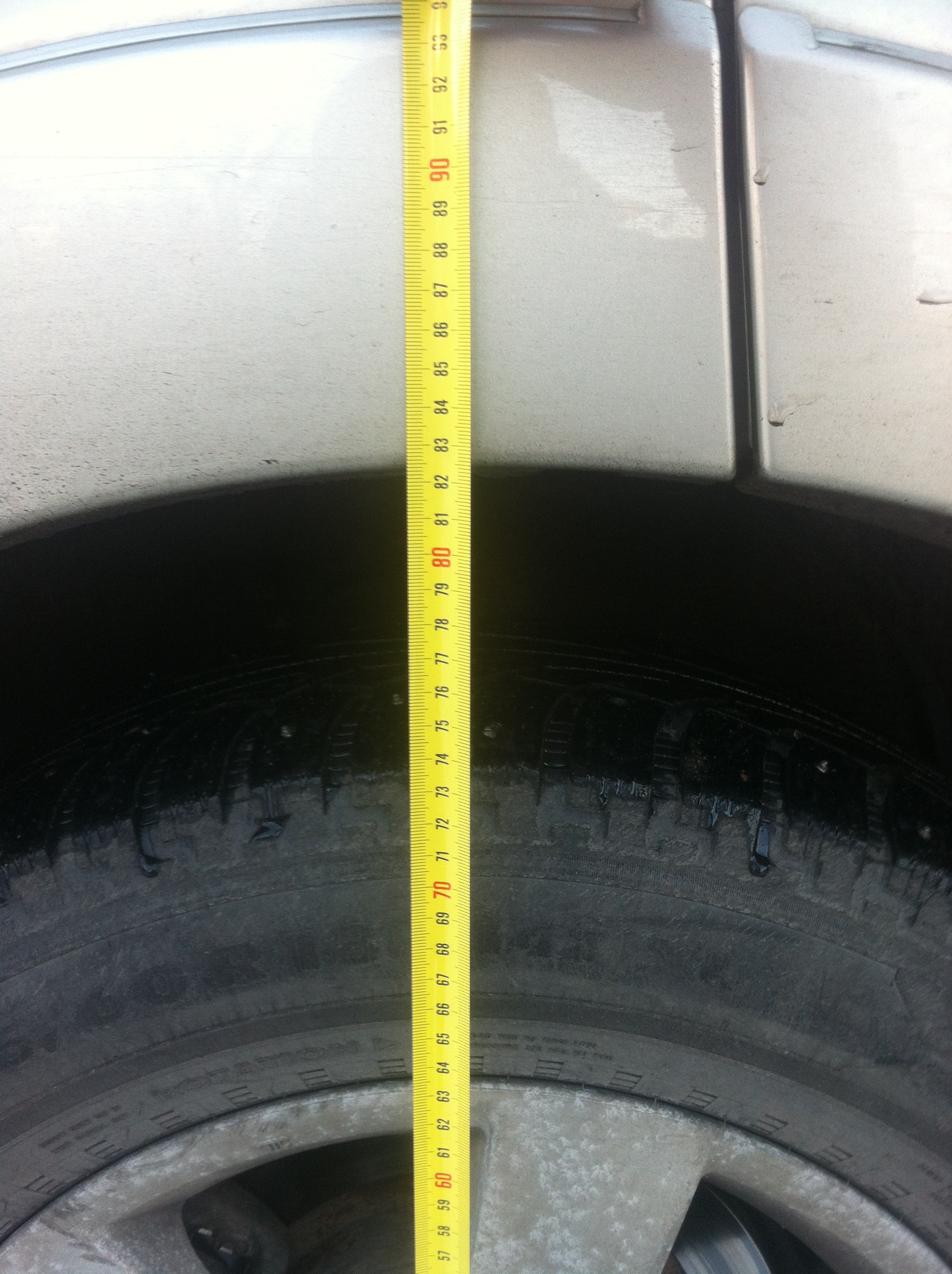

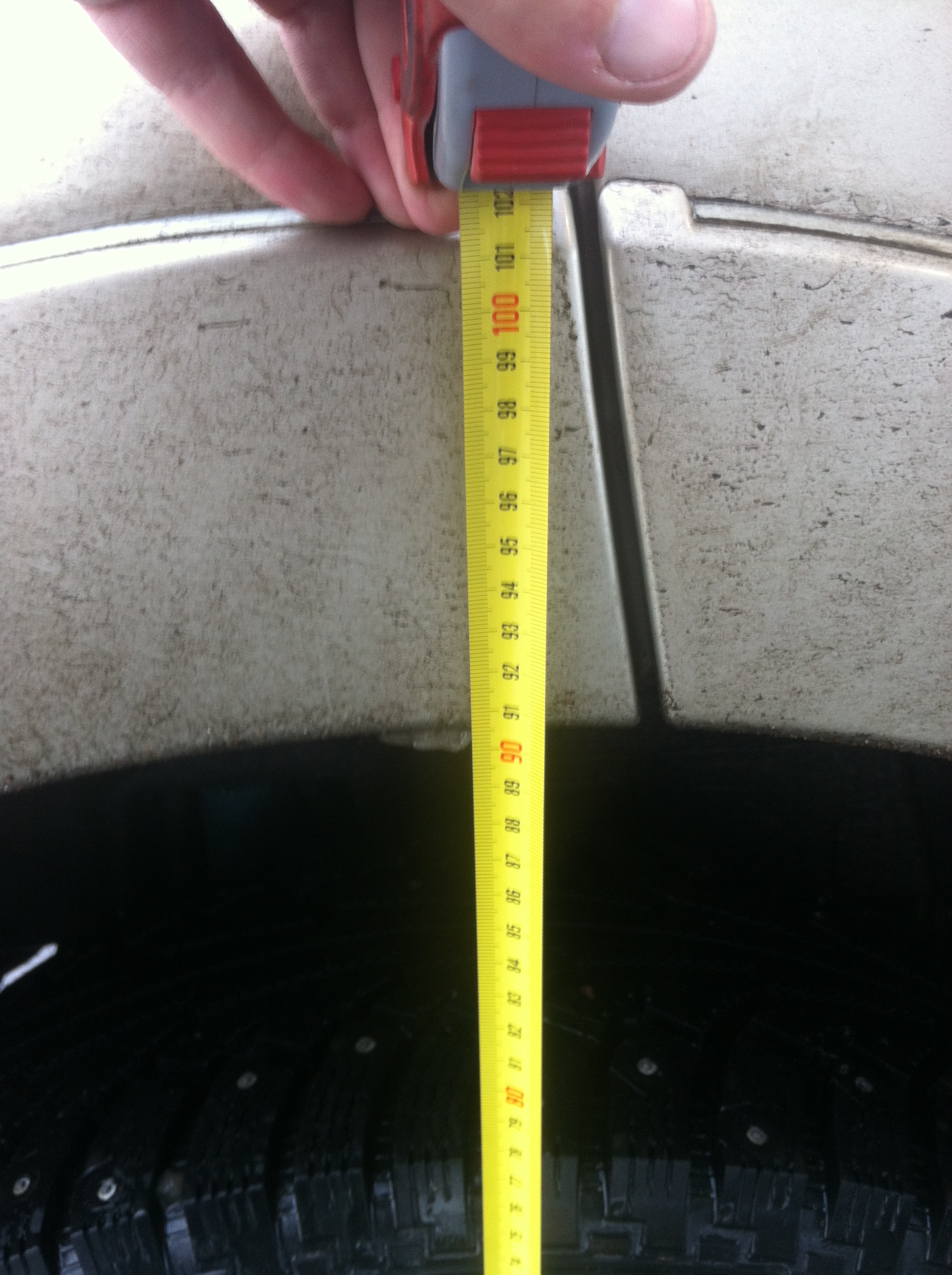

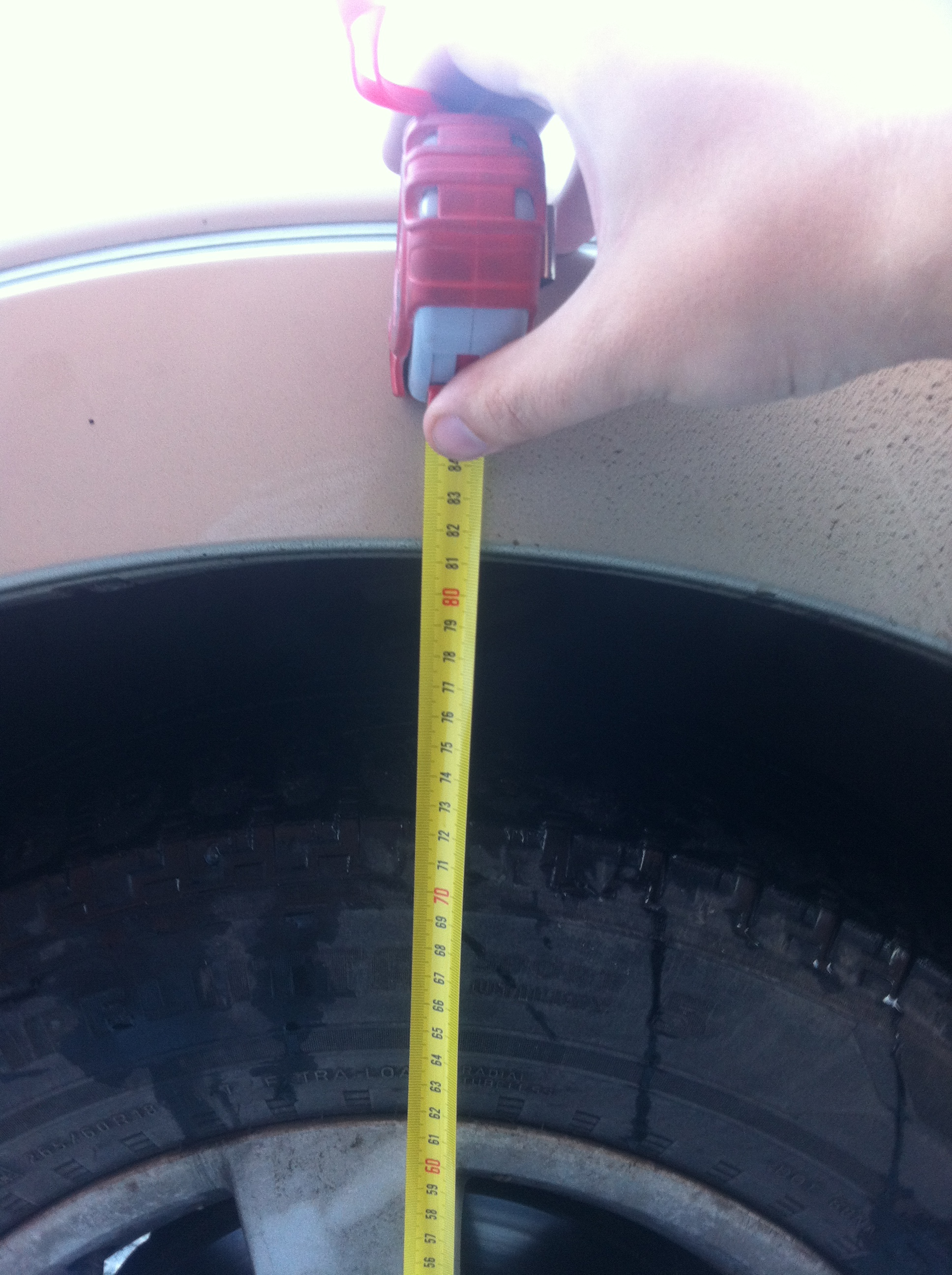

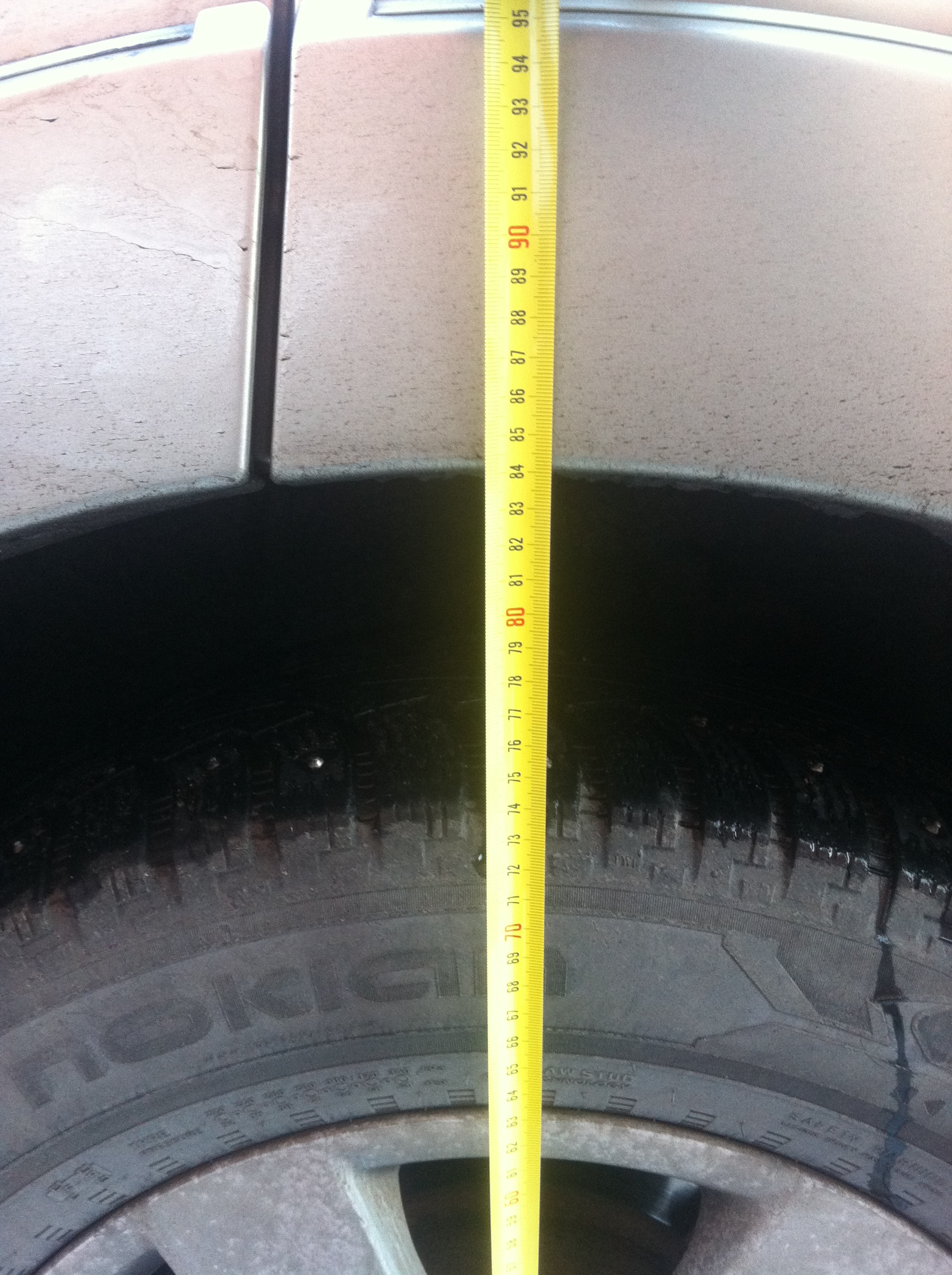

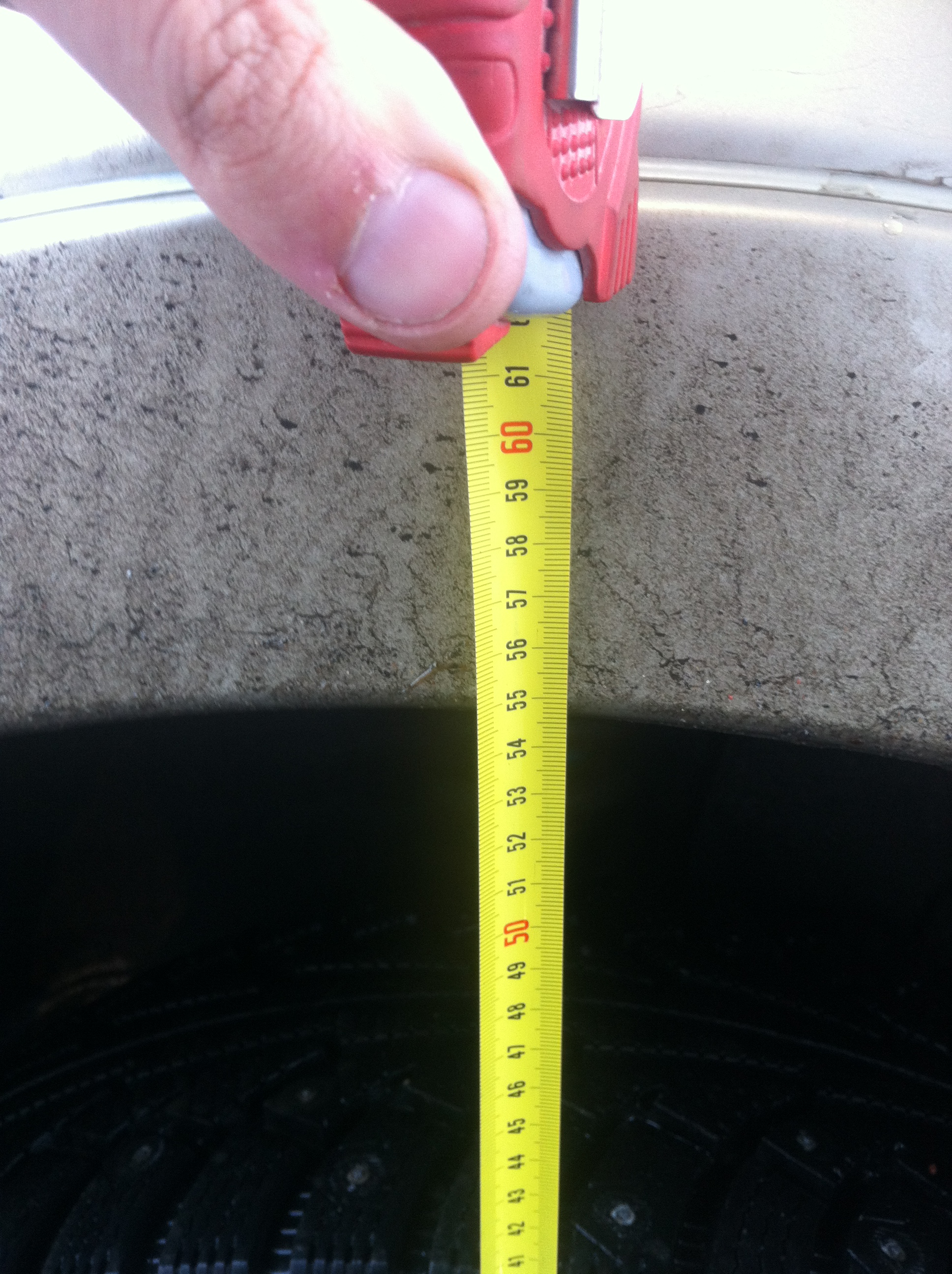

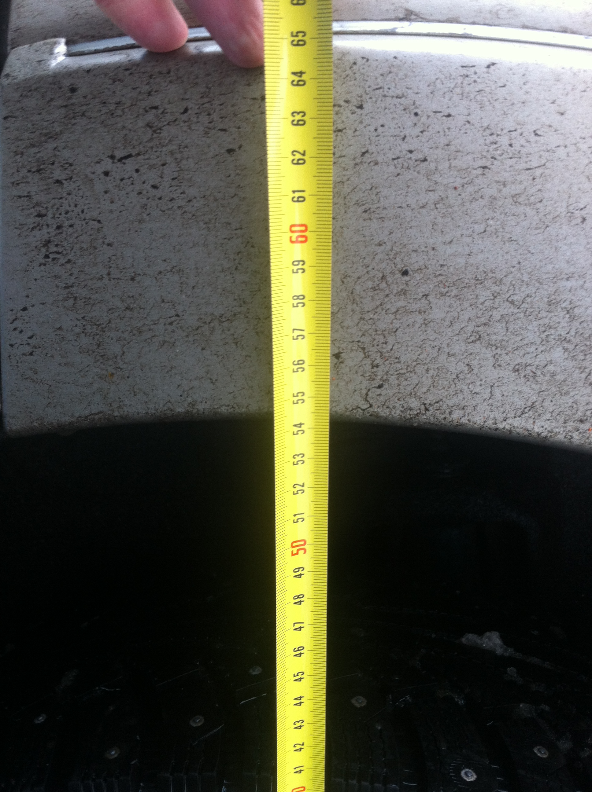

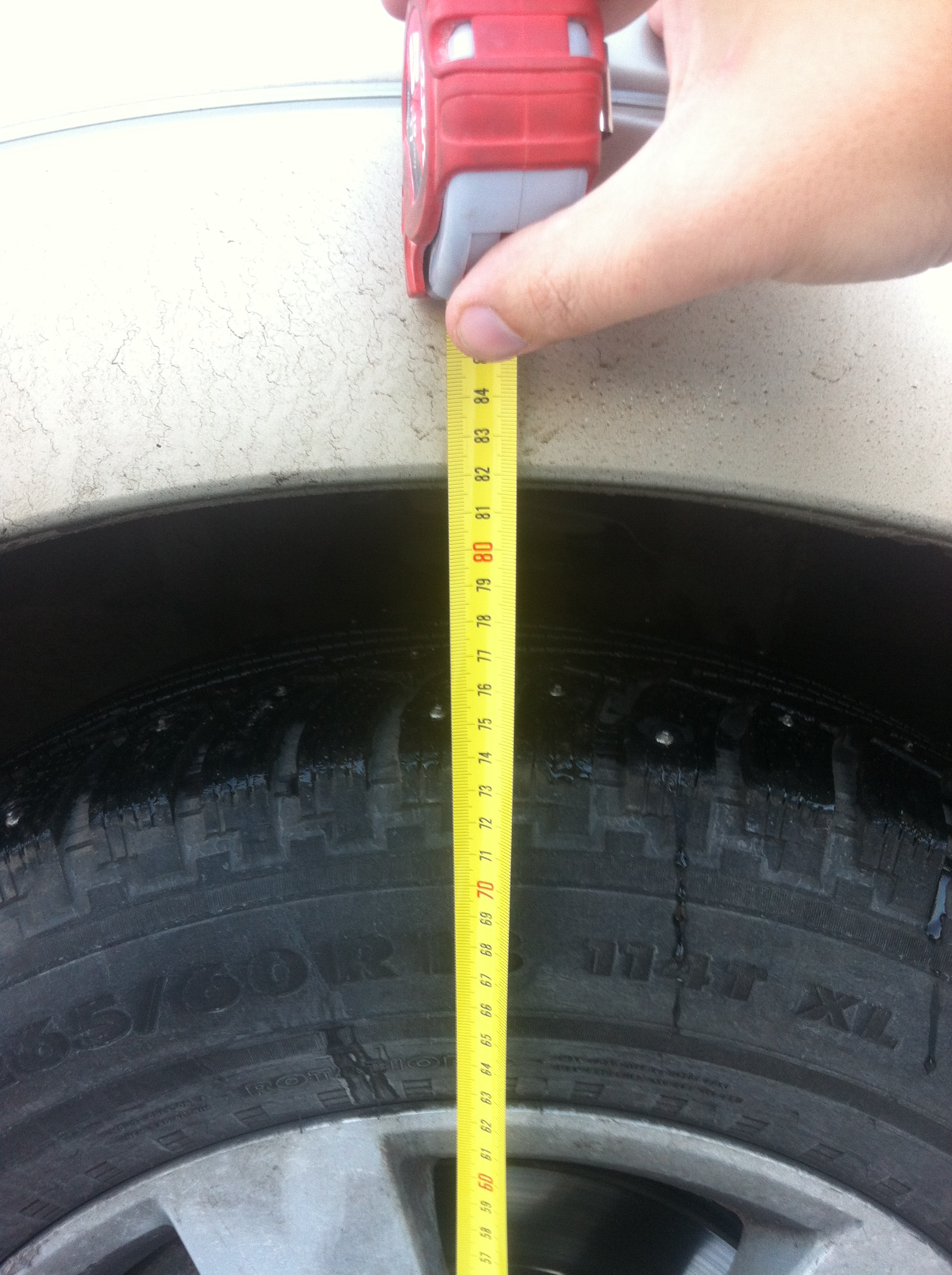

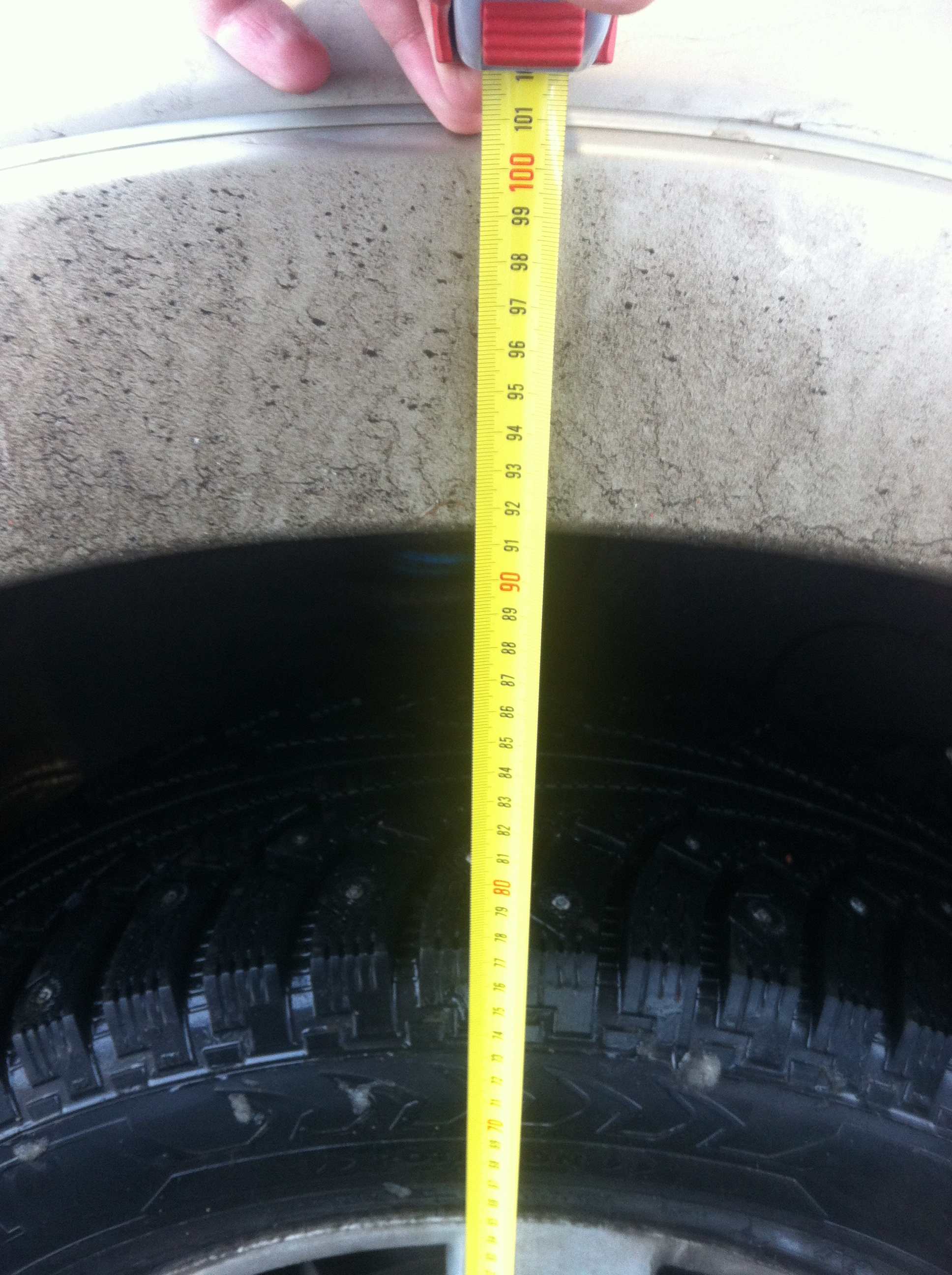

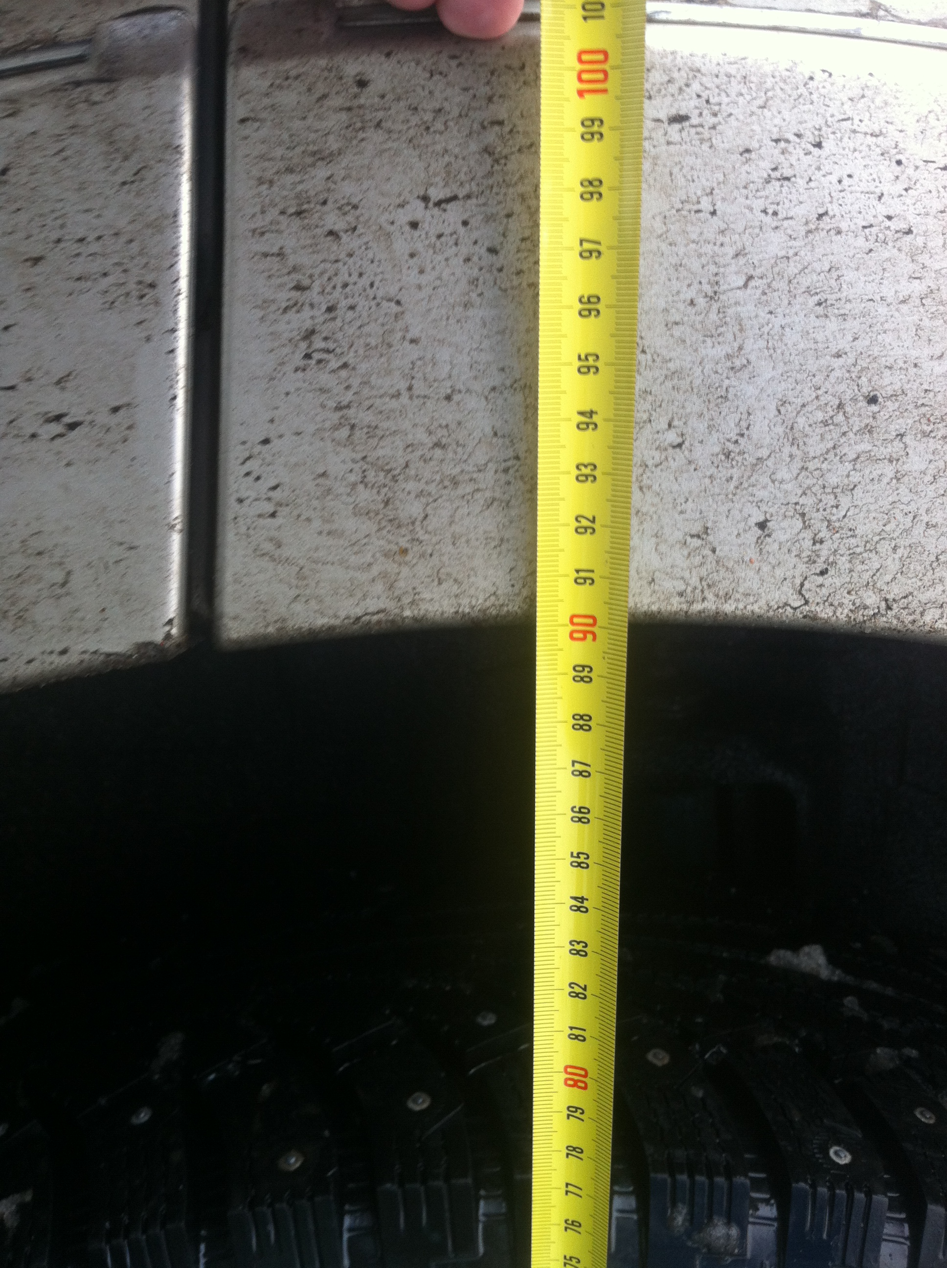

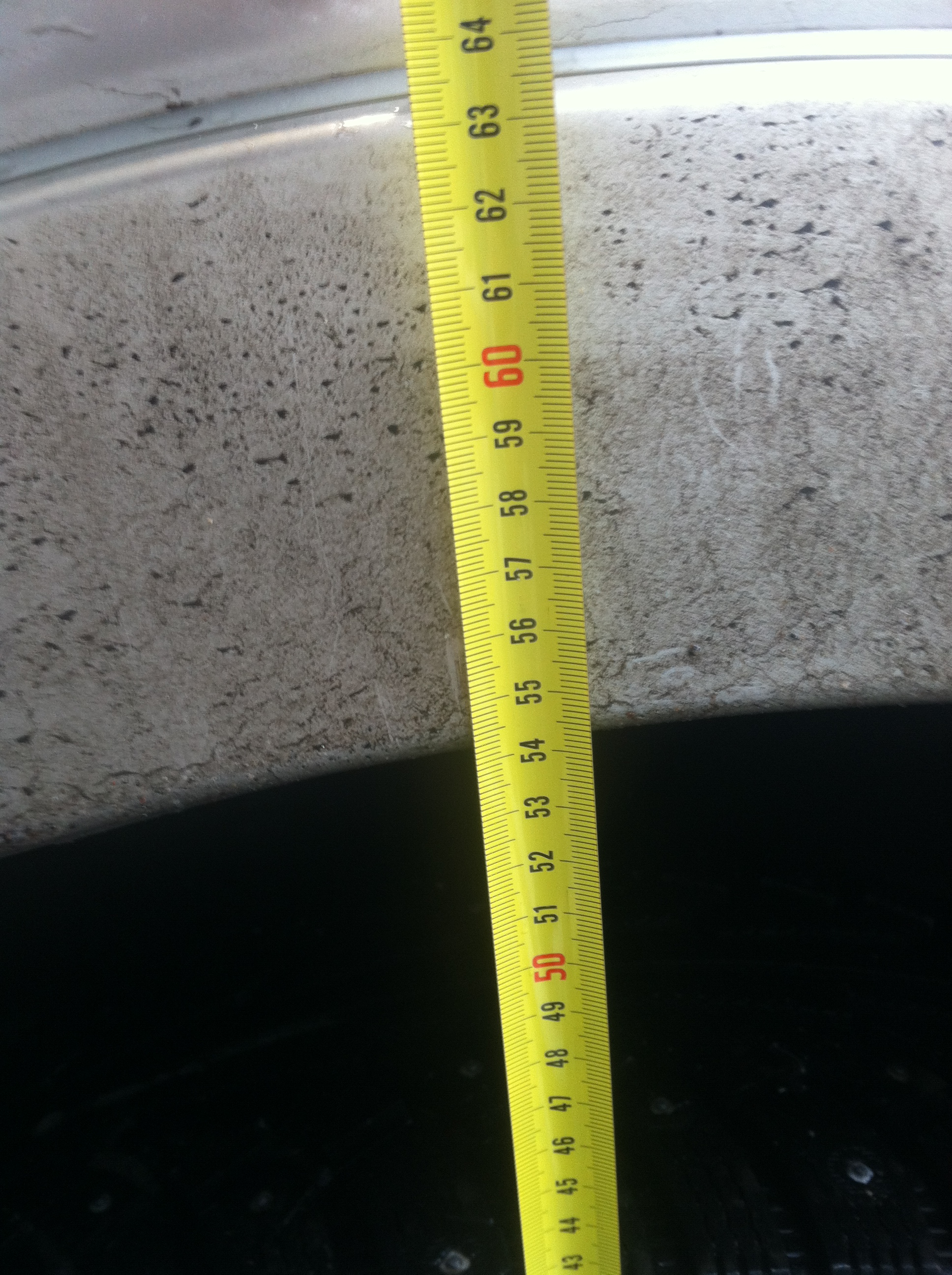

Нус собственно первая тысяча преодолена. :*DANCE*:
Подвеска начала становится мягкой, стыки на КАД и малые неровности не так сильно заметны, попался открытый люк на 80 км.ч. (левым бортом) вообще не заметил :*CRAZY*:
Сохраняется упругость, крены в поворотах и при торможении-разгоне очень маленькие.
При этом просела на пол сантиметра.
В общем пока доволен (при сравнении с уставшей подвеской проходившей 150 тысяч, земля и небо). Посмотрим что будет на 2000 тысячах.
Ну и маленькое сравнение.
Перед левая сторона
До
Перед левая сторона До
После
Перед левая сторона После
Зад левая сторона
До
Зад левая сторона До
После
Зад левая сторона После
Перед правая сторона
До
Перед правая сторона До
После
Перед правая сторона После
Зад правая сторона
До
Зад правая сторона До
После
Зад правая сторона После
И от центра колеса
Перед левая сторона
Перед левая сторона
Зад левая сторона
Зад левая сторона
Зад правая сторона
Зад правая сторона
