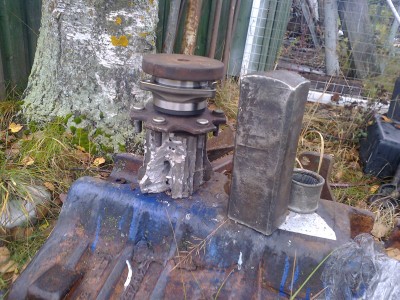

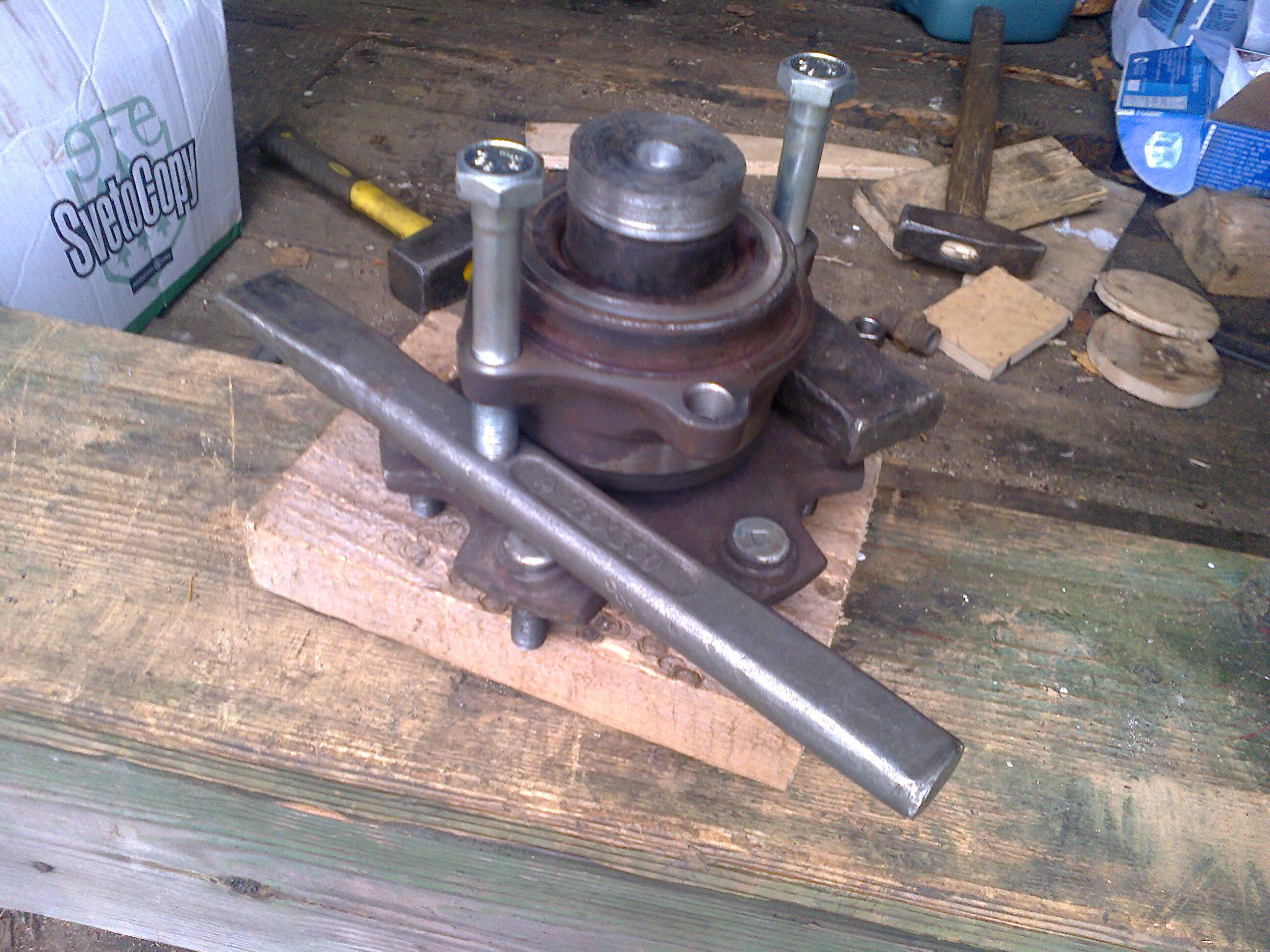

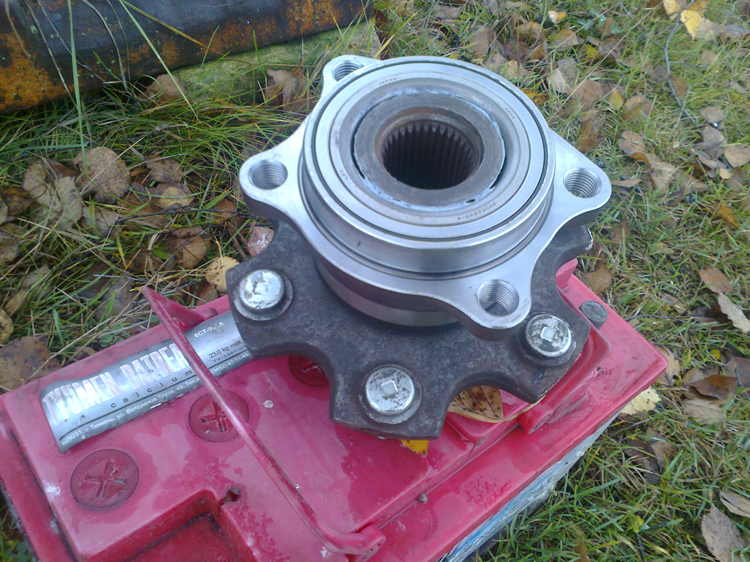

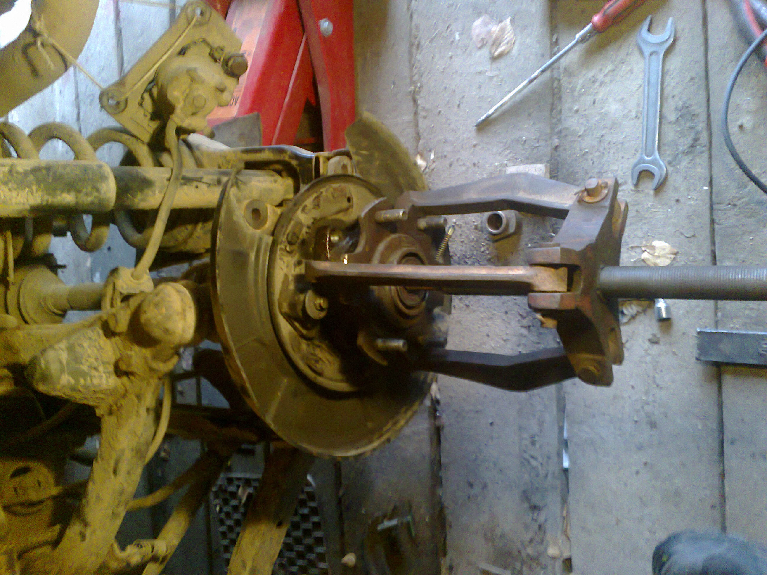

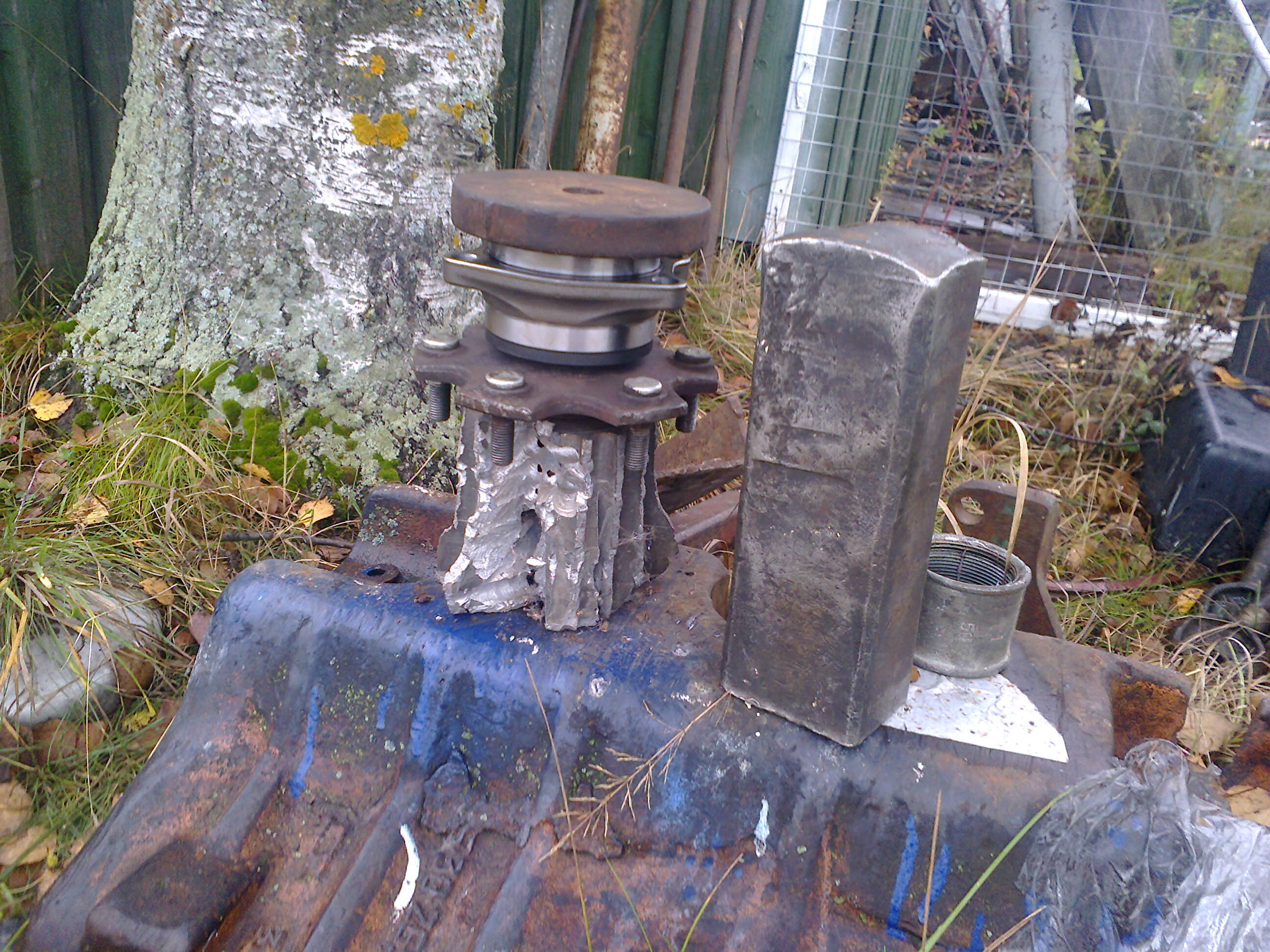

Началось.Полез менять задние колодки ,а в задней левой ступице люфт,не сильный но раз уж полез,(151т.км)Попробовал подтянуть,бес толку.Подшипник был припасен заранее без ступицы КОYO,ключ под лом на 36 тоже.С завода тоже стоял койо.К моему удивлению смазка в подшипнике была и даже не поджарилась,если бы была возможность отрегулировать люфт то ездил бы дальше и ездил,а тут хрена с два.Заодно со сменой колодок нашел шпиёна в заднем правом колесе в виде самореза то то у меня колесо все травило.Начал в 9.30 закончил в 15.45 с перерывом на обед и точение на токарном станке выбивалки для подшипника.Следующее койо заказал сразу.
Последний раз редактировалось Дедон69 20 сен 2013, 12:03, всего редактировалось 2 раза.

Дедон, уважаю.Дедон69 писал(а):Началось.Полез менять задние колодки ,а в задней левой ступице люфт,не сильный но раз уж полез,(151т.км)Попробовал подтянуть,бес толку.Подшипник был припасен заранее без ступицы КОYO,ключ под лом на 36 тоже.С завода тоже стоял койо.К моему удивлению смазка в подшипнике была и даже не поджарилась,если бы была возможность отрегулировать люфт то ездил бы дальше и ездил,а тут хрена с два.Заодно со сменой колодок нашел шпиёна в заднем правом колесе в виде самореза то то у меня колесо все травило.Начал в 9.30 закончил в 15.45 с перерывом на обед и точение на токарном станке выбивалки для подшипника.Следующее койо заказал сразу.
Получается, что не так страшен чёрт, как его малюют.
Номер подшипника напишите пожалуйста.

Номер подшипника XKY-2DUFO54N-6 . По поводу бордюров не согласен,таких ударов машина по камням испытывает тысячи за день.Просто подшипник если изначально не был затянут,теперь разобрав и пощупав лично я могу это сказать,посадка подшипников ну очень тугая,то в последствии при эксплуатации появится люфт и произойдет быстый выход из строя подшипника.Плюс перегрев от тормозного диска. Вообщем тут как раз то место где однозначно можно сказать что раньше на П-1-2 было реально лучше.
