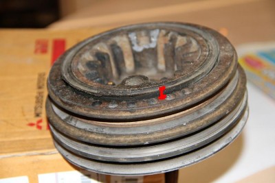

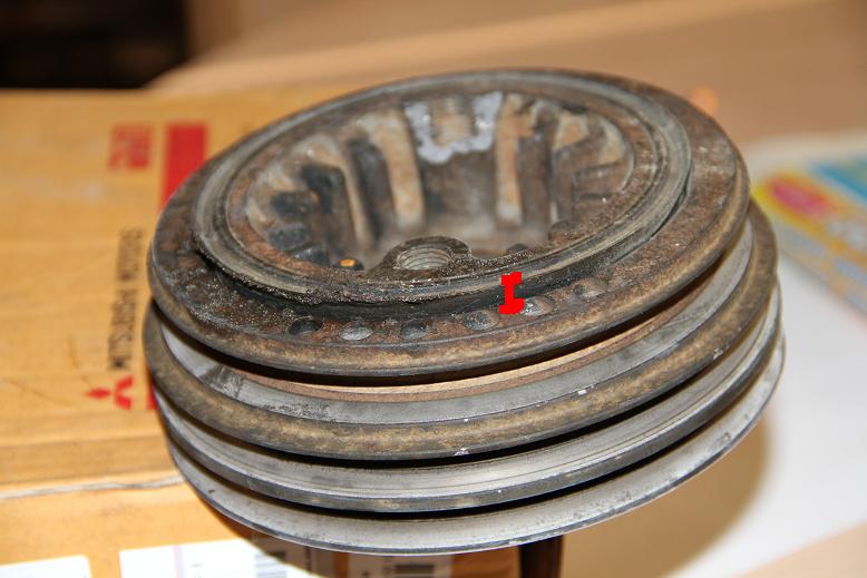

поменяли. вот шкив снятый. с демпфера слетел, точил блок и к тому же шкив прокручивался.... посадил батареи... красным показано на сколько. но на самом деле двигается около 1 см
Последний раз редактировалось MAG 13 фев 2012, 11:22, всего редактировалось 2 раза.

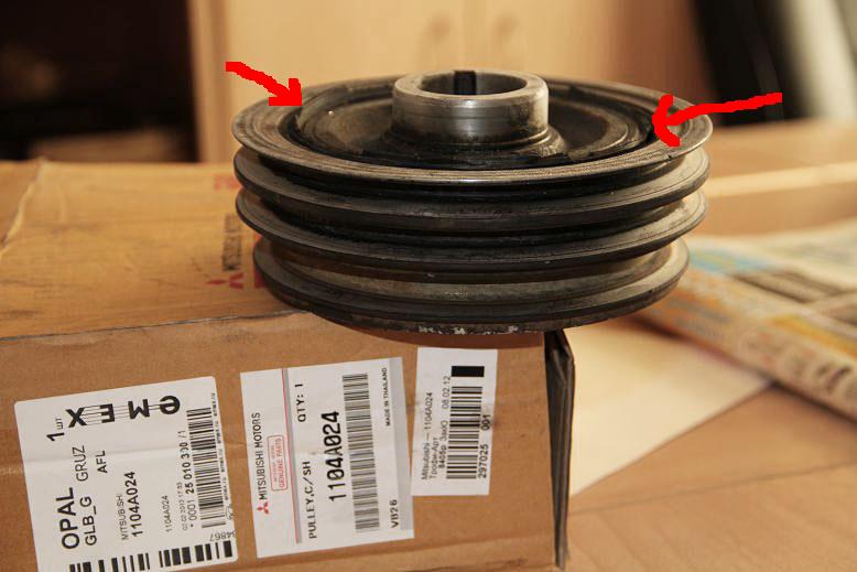

Re: Свист на холодном движке
с другой стороны.
звуки и свисты исчезли
