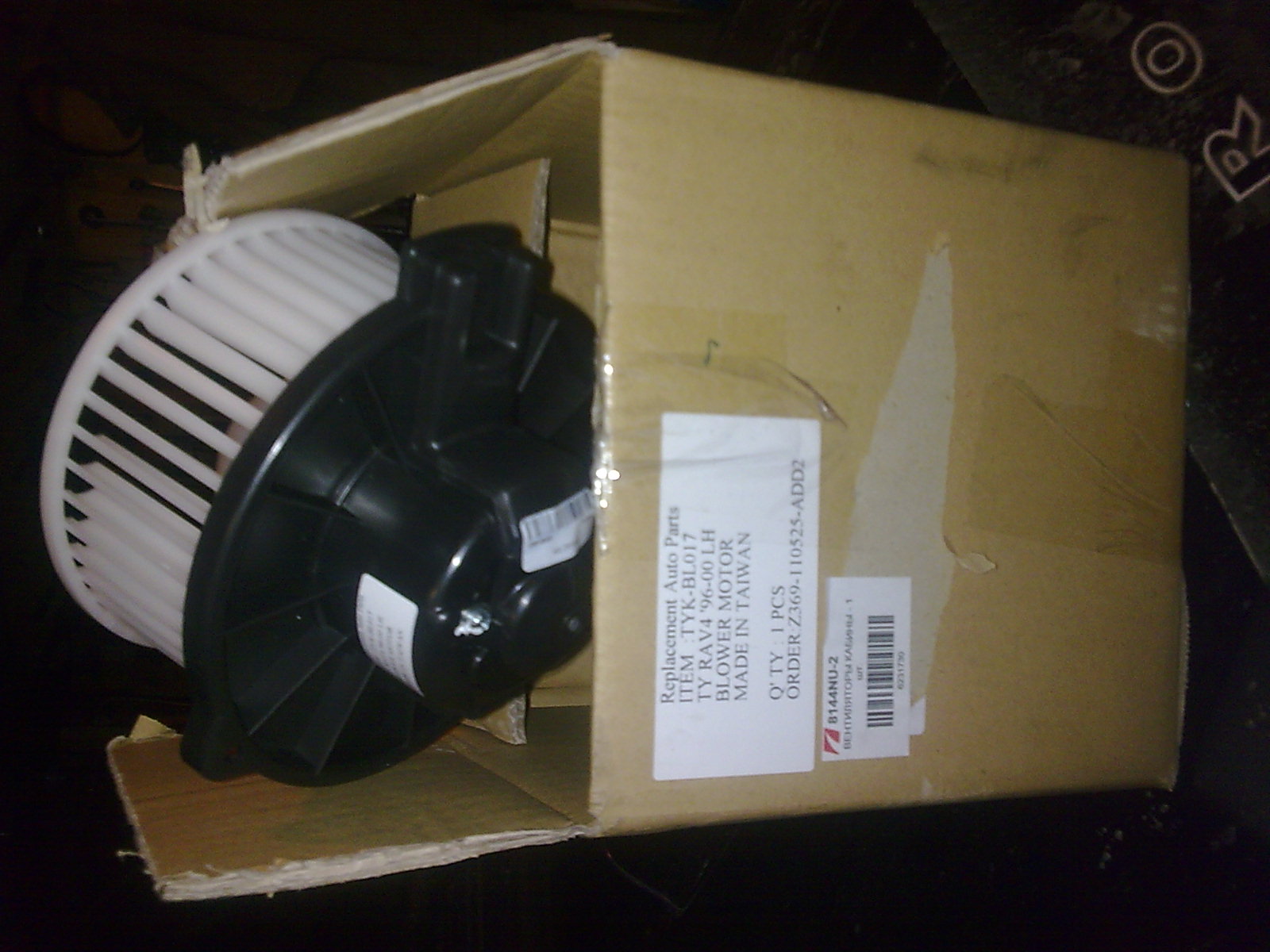

Конечно должен быть.Мне даже мотор вентилятора кабины за 4300р Тайвань привезли на днях,мотор печки так у них называется,на П-2рестайл.

Уважаемые слушайте а я смогу вентилятор печки снять без снятия панели? а то вообще остановился...

Лехко! Снизу под бардачком снимаем панельку на пистонах, и видим крепление печки на 3х саморезах. Выкручиваем- и оно в руки падает

а радиатор от галлопера не пойдет?

у меня вентилятор от Ипсума встал как родной...

все, решил проблему, на разборке подобрал идиентичный, оказывается стряпает их почти все один завод, и мне от какого то японца подошел вентилятор. только крыльчатку свою, и полярность поменял.
