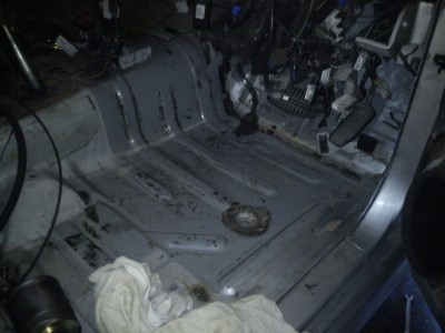

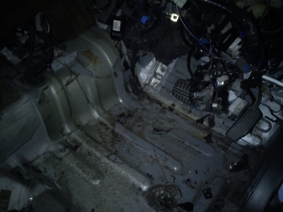

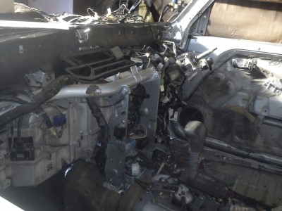

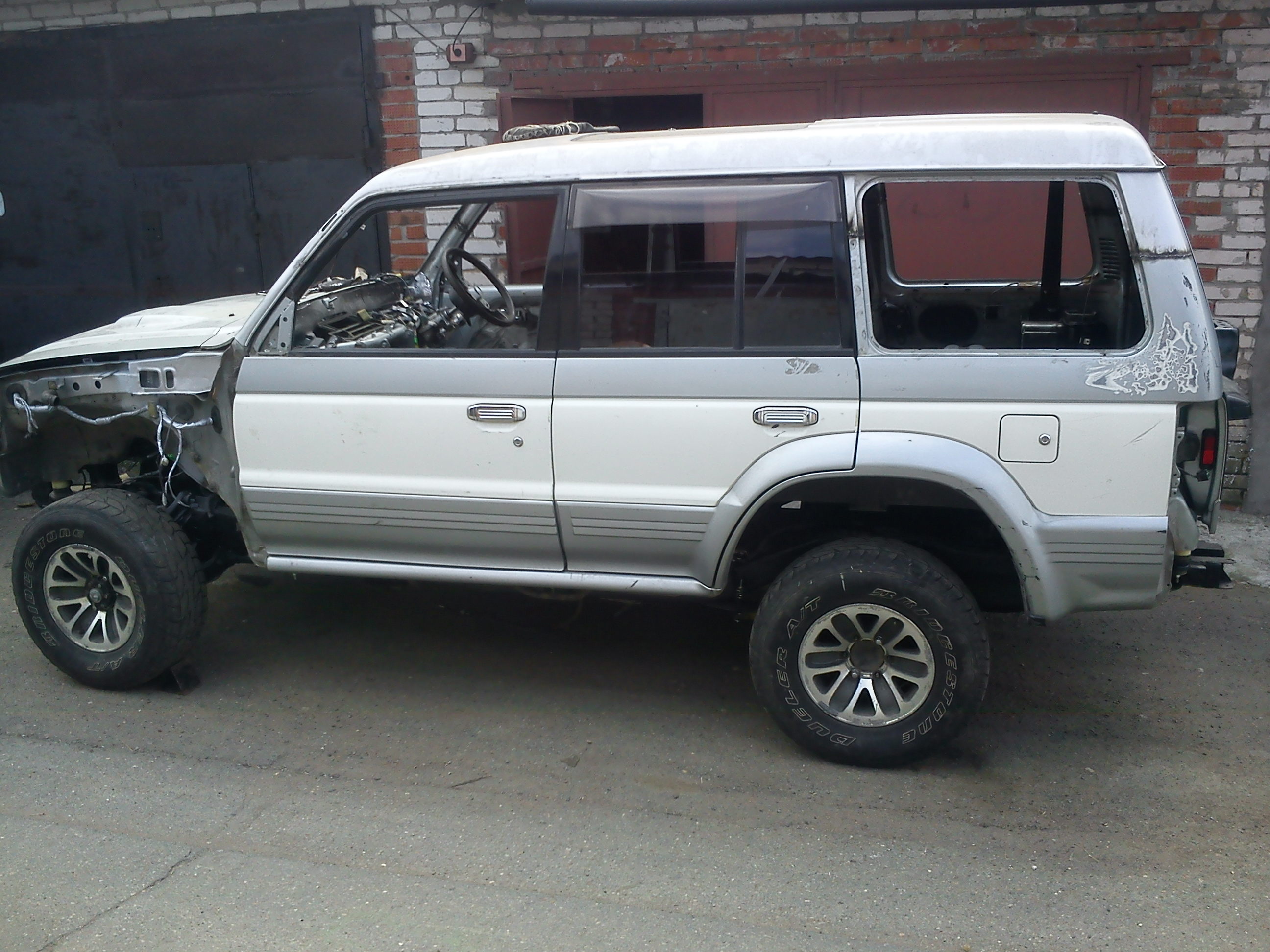

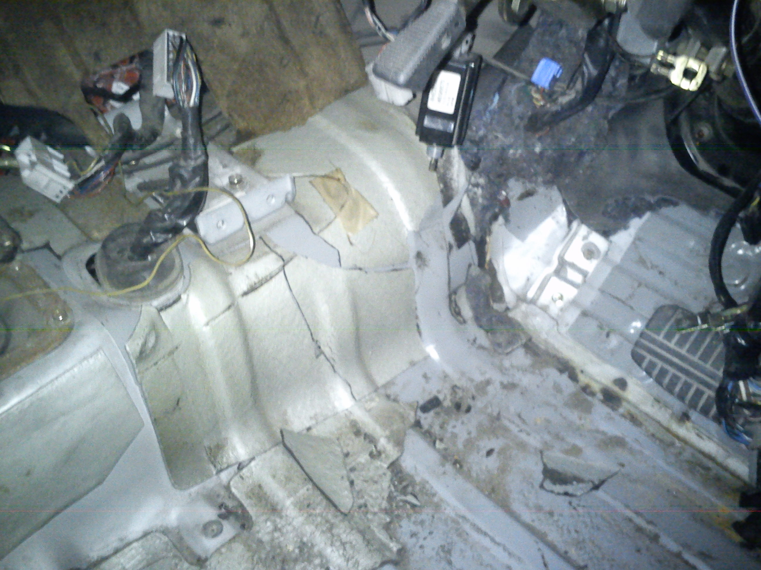

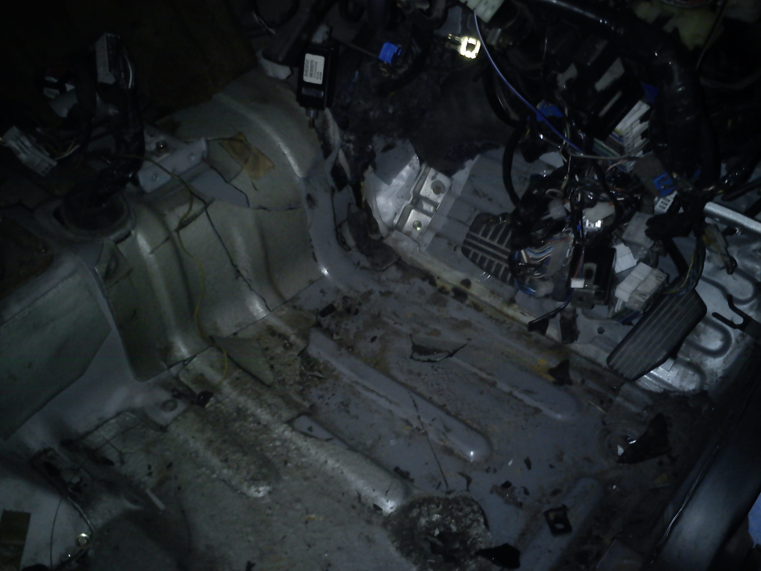

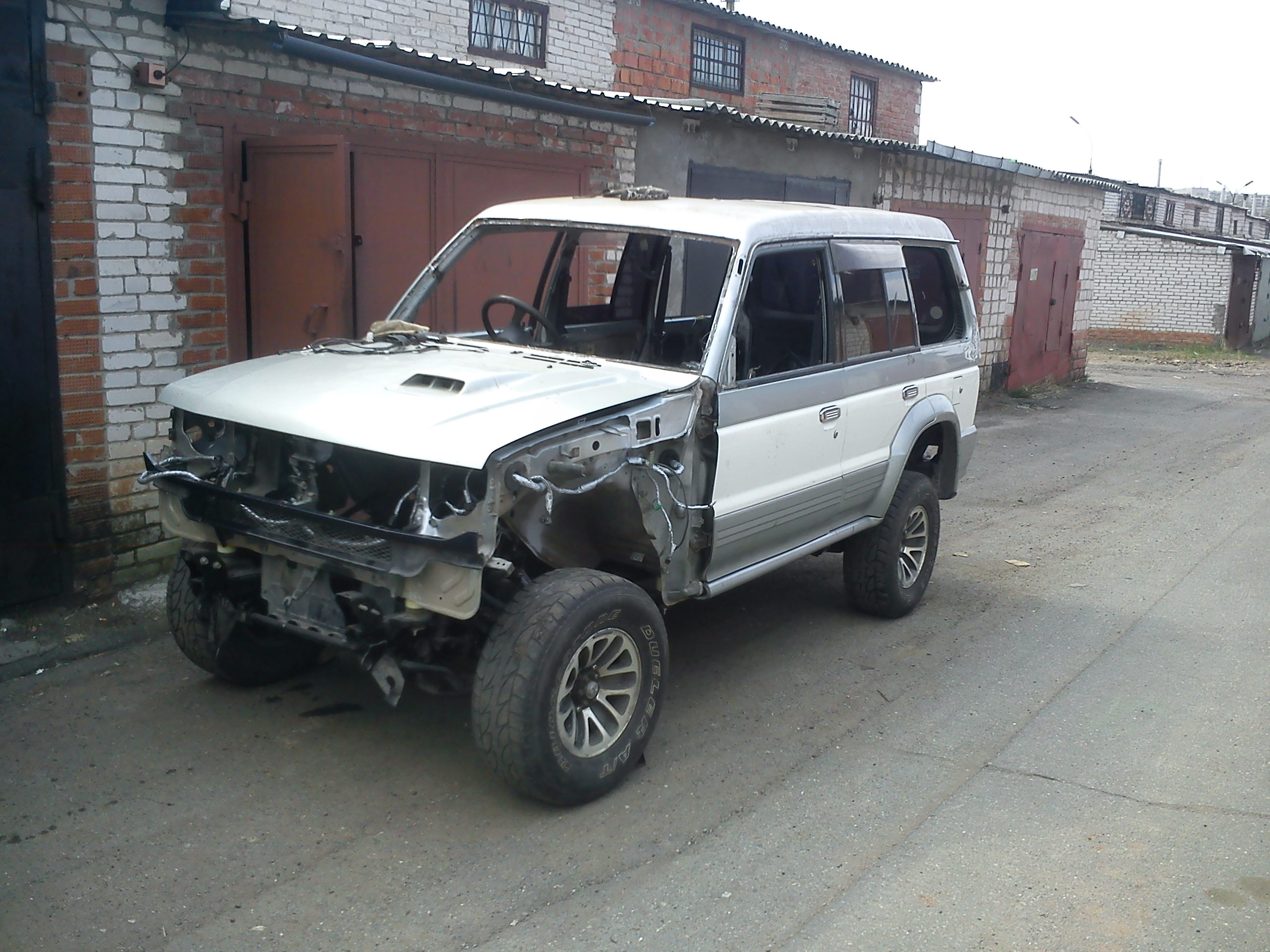

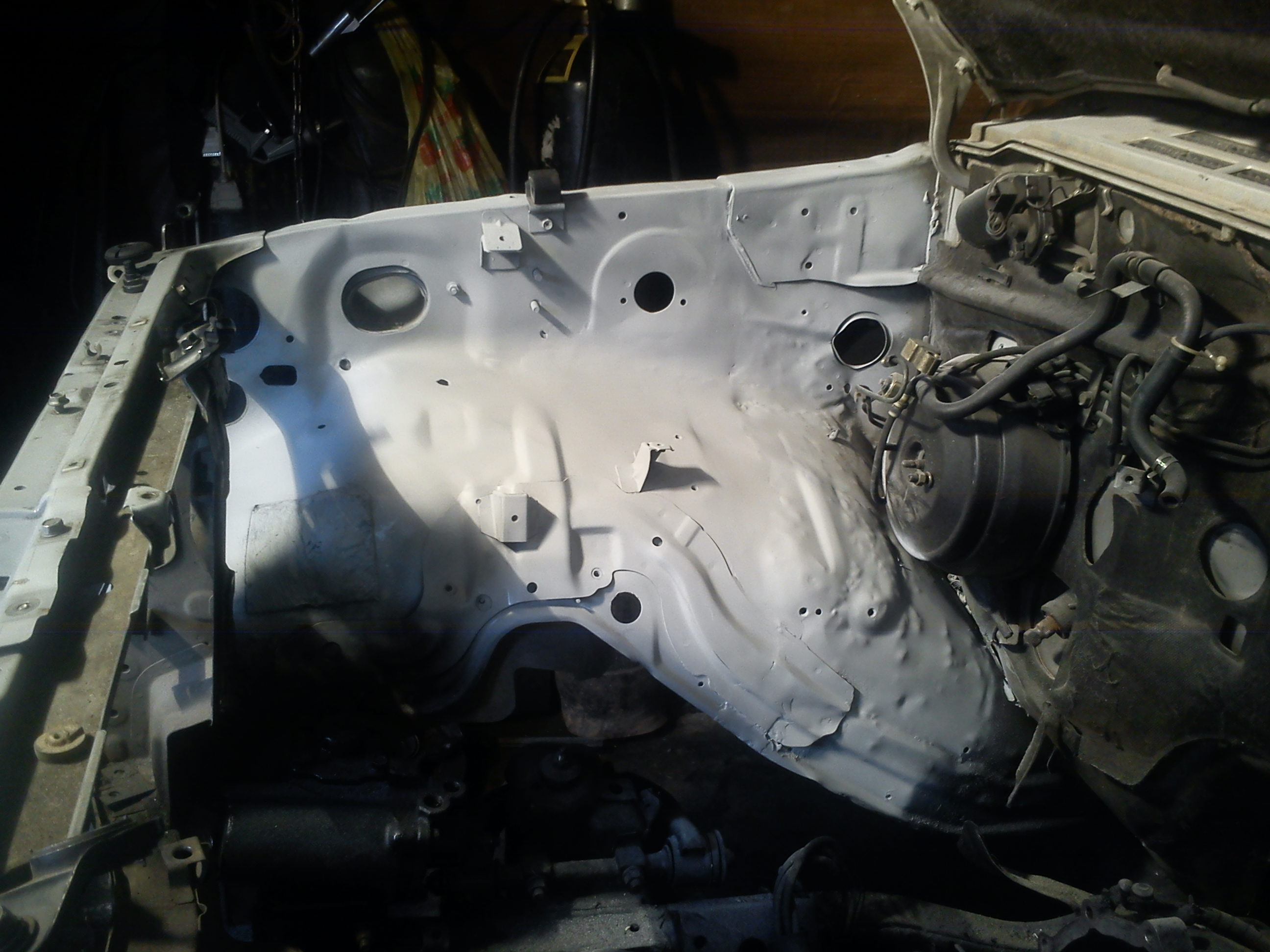

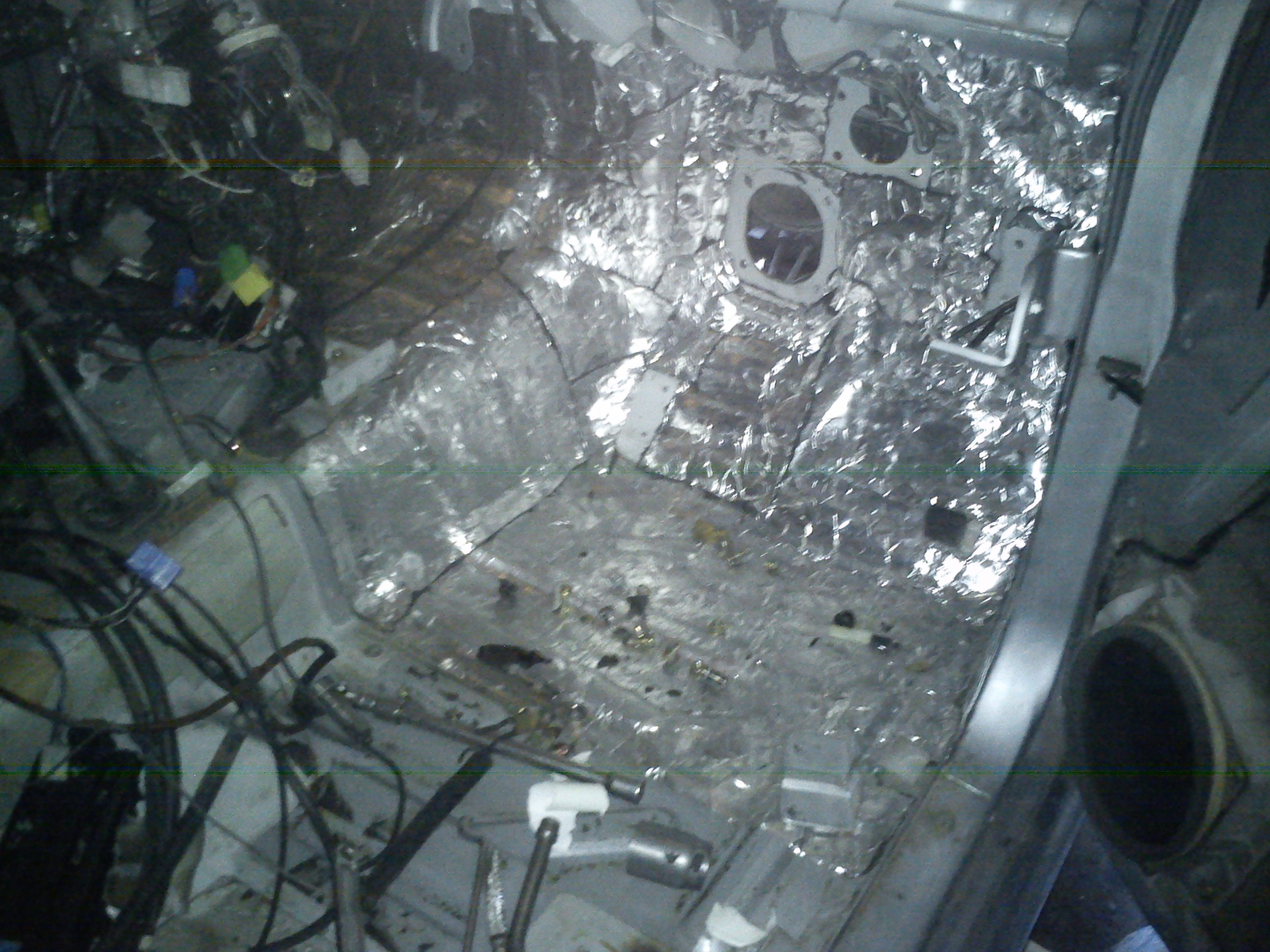

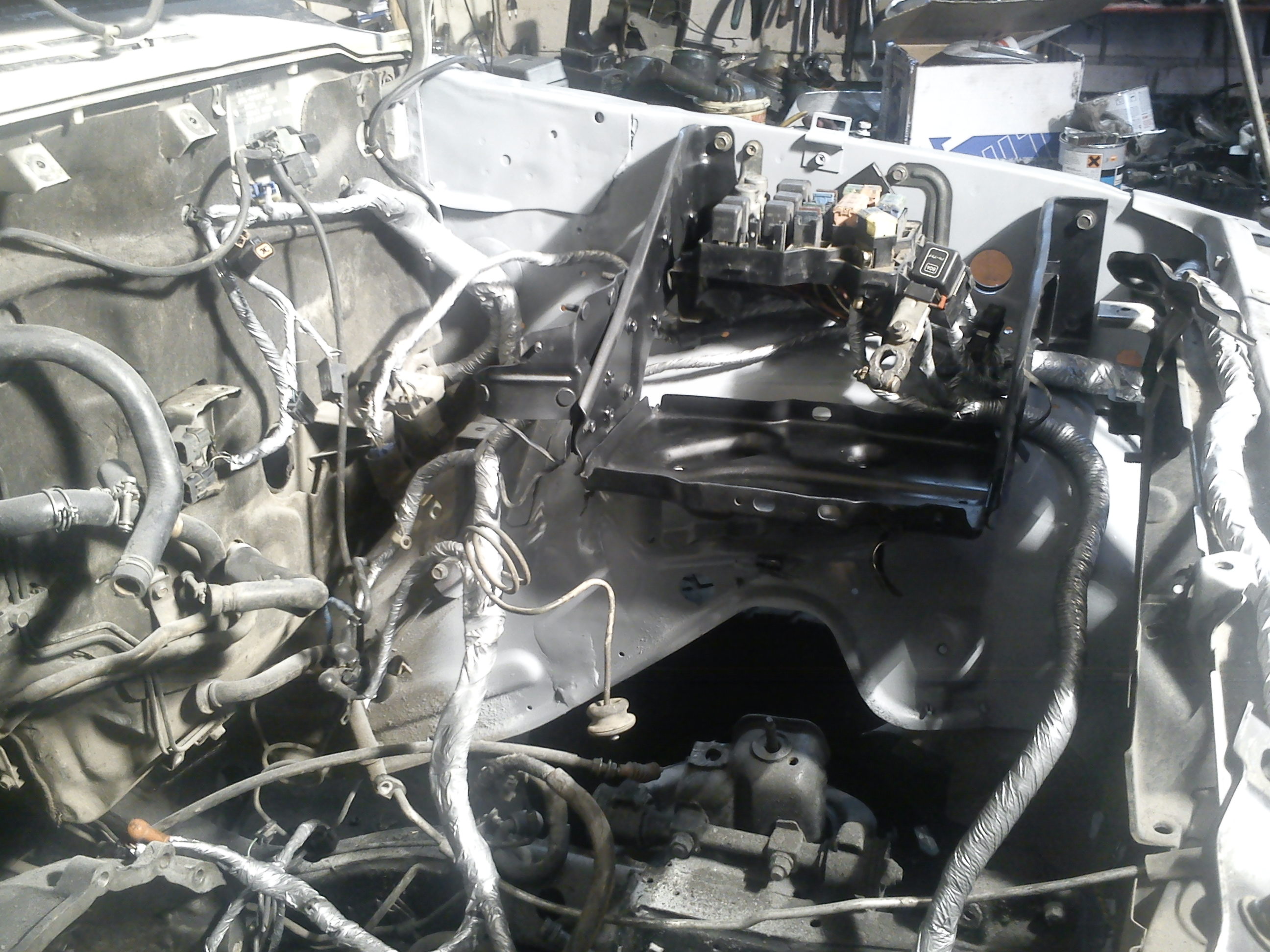

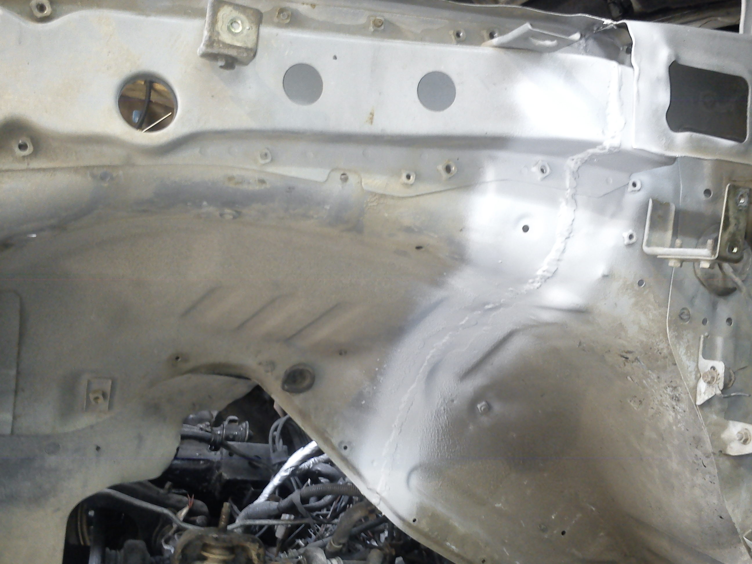

Что сделано:

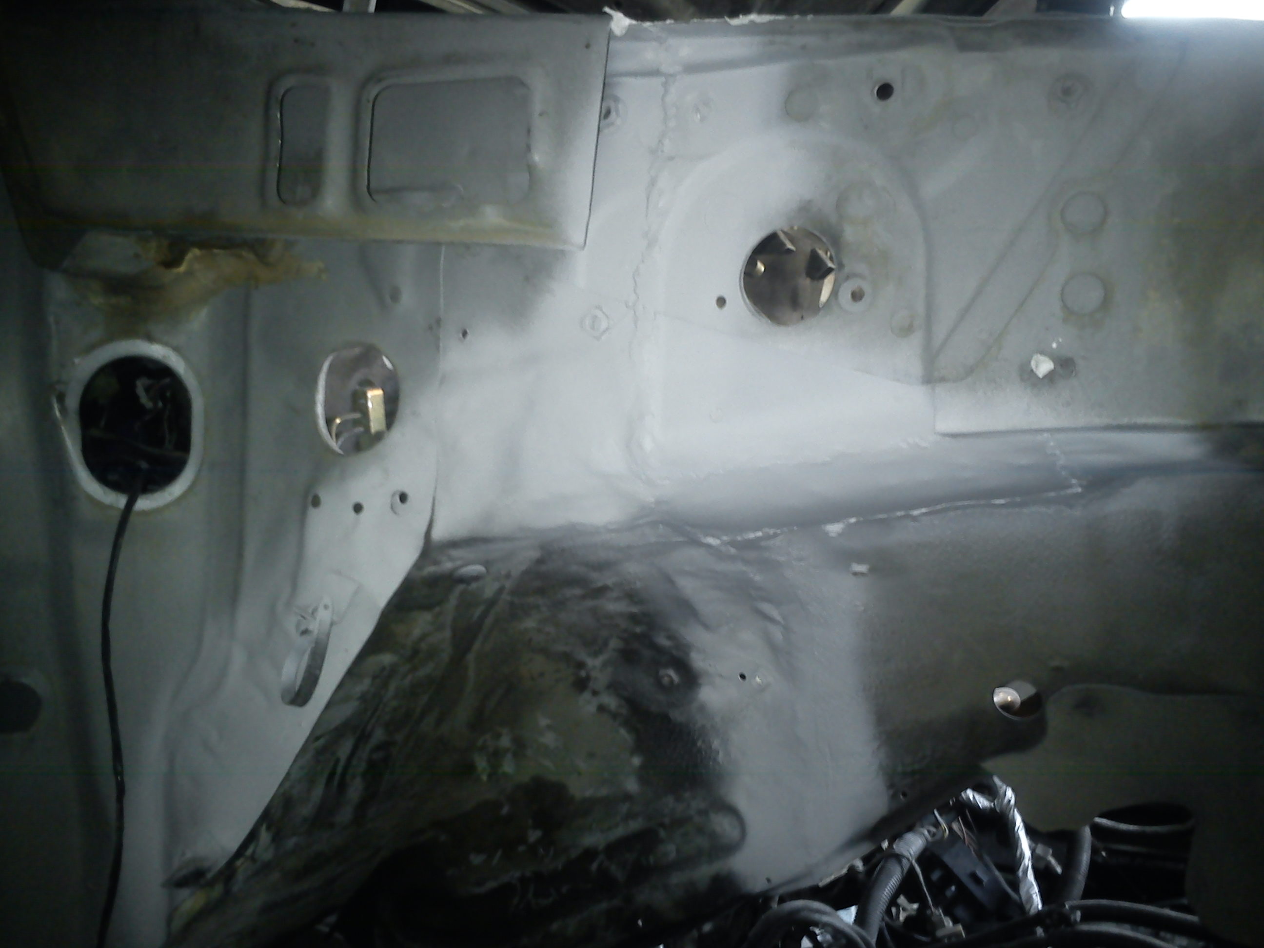

- сварные швы в моторном отсеке зачищены, зашпаклеваны, покрашен моторный отсек

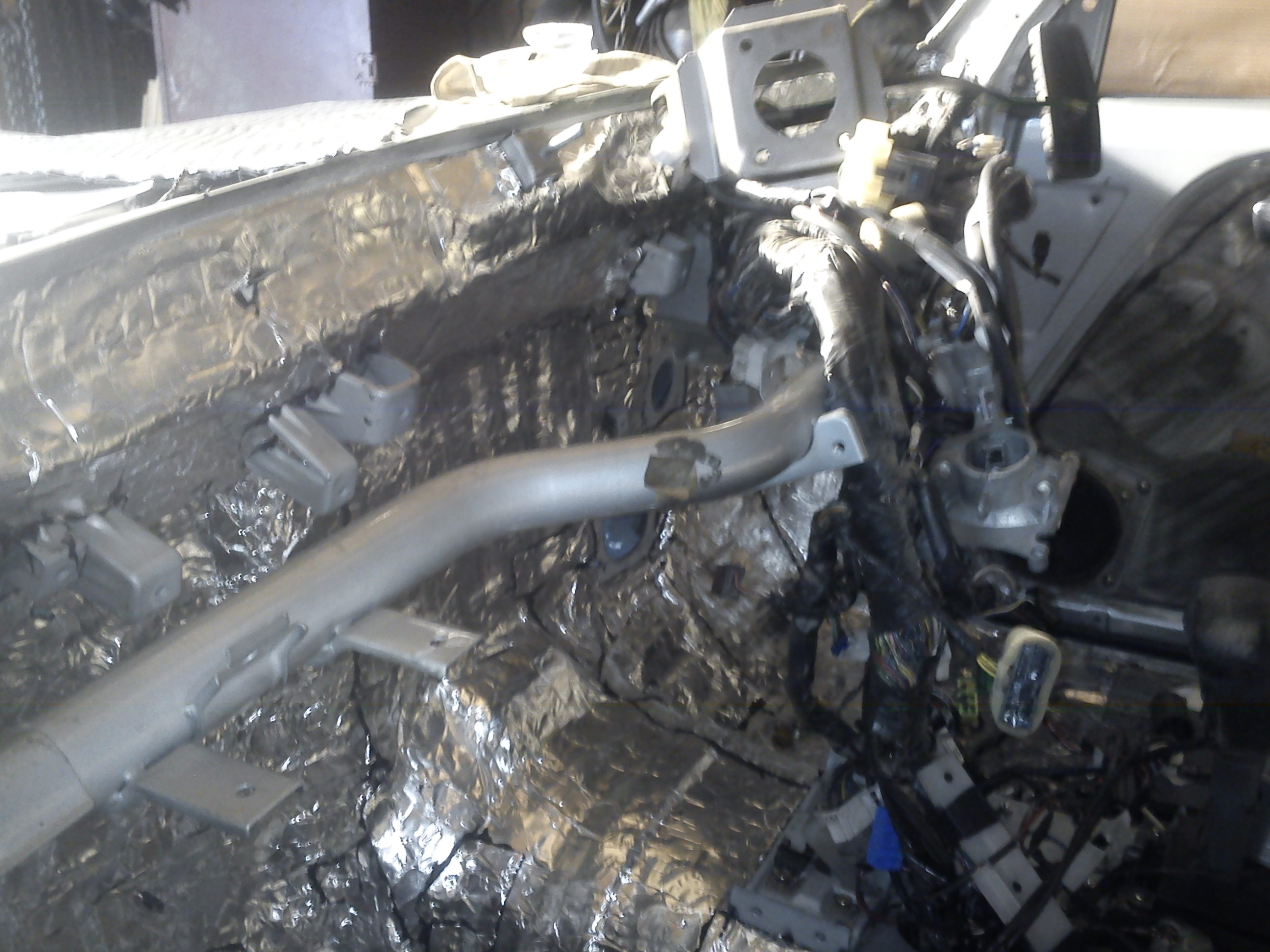

- уложена вибро и шумоизоляция пока до передних сидушек

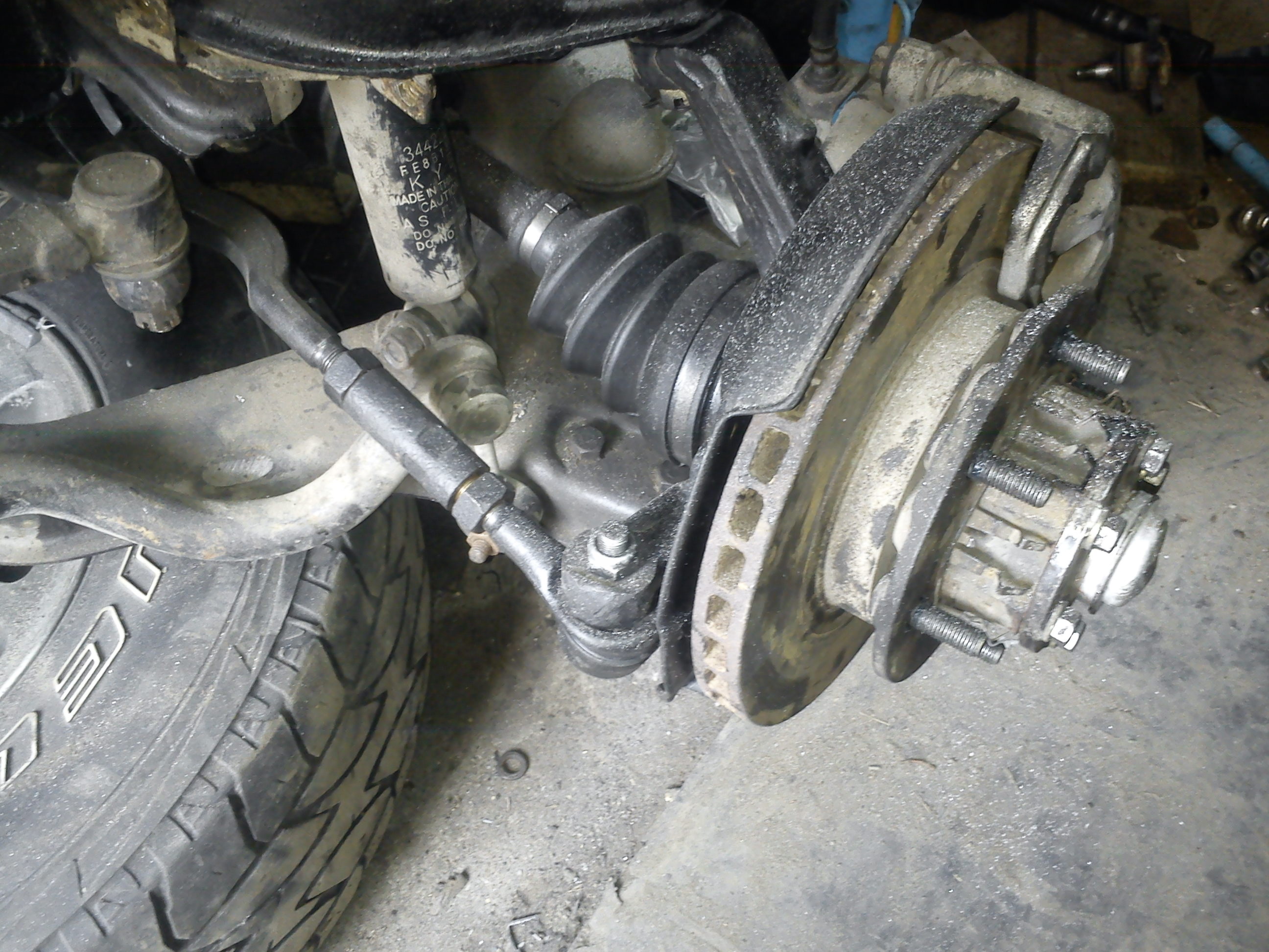

- собрана передняя подвеска (все расходники новые)
- установлены вентилятор, испаритель кондея, печка, короче все что под торпедой

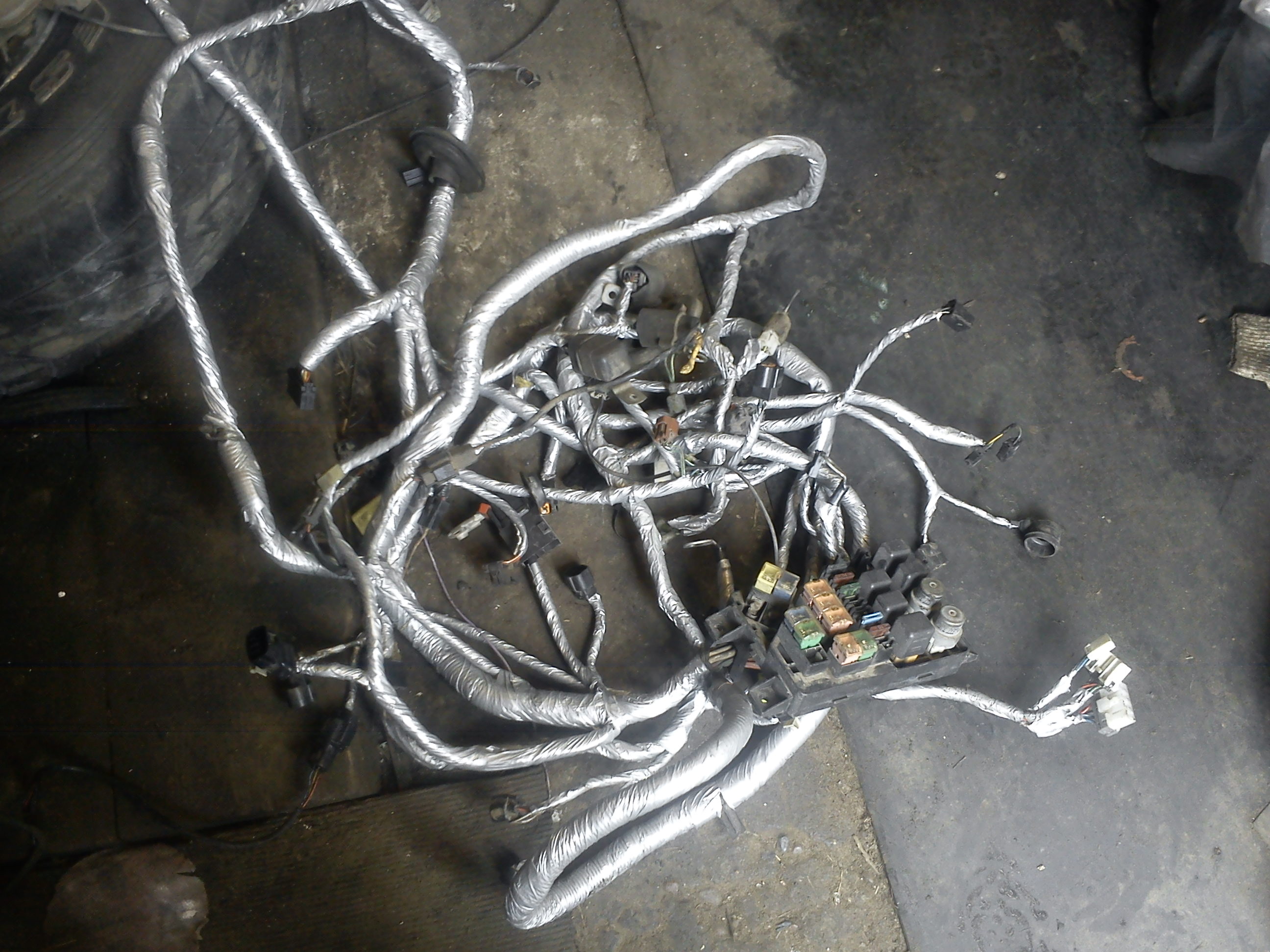

- уложена проводка, сопли удалил, обмотал армированным скотчем
- сварные швы на стойках зачищены, зашпаклеваны финишной шпаклей на черновую (сегодня)
может что то забыл, сделано много.

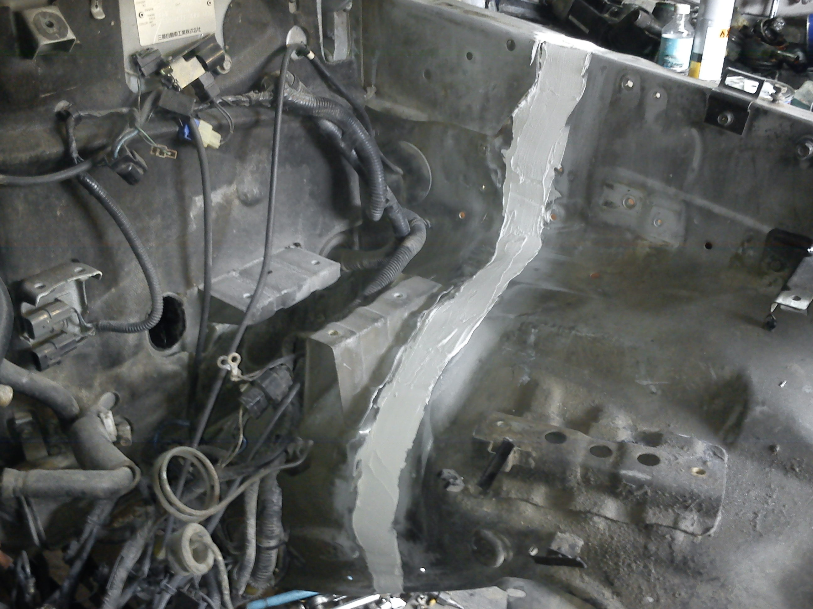

Всем привет!
продолжение следует

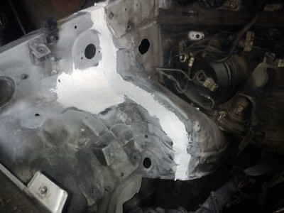

30.04.11
- Собрана левая сторона передней подвески
- сварные швы на морде зачищены, закрыты шпаклей стеловолокно, далее финишной шпаклей на черновую
продолжение следует
30.04.11

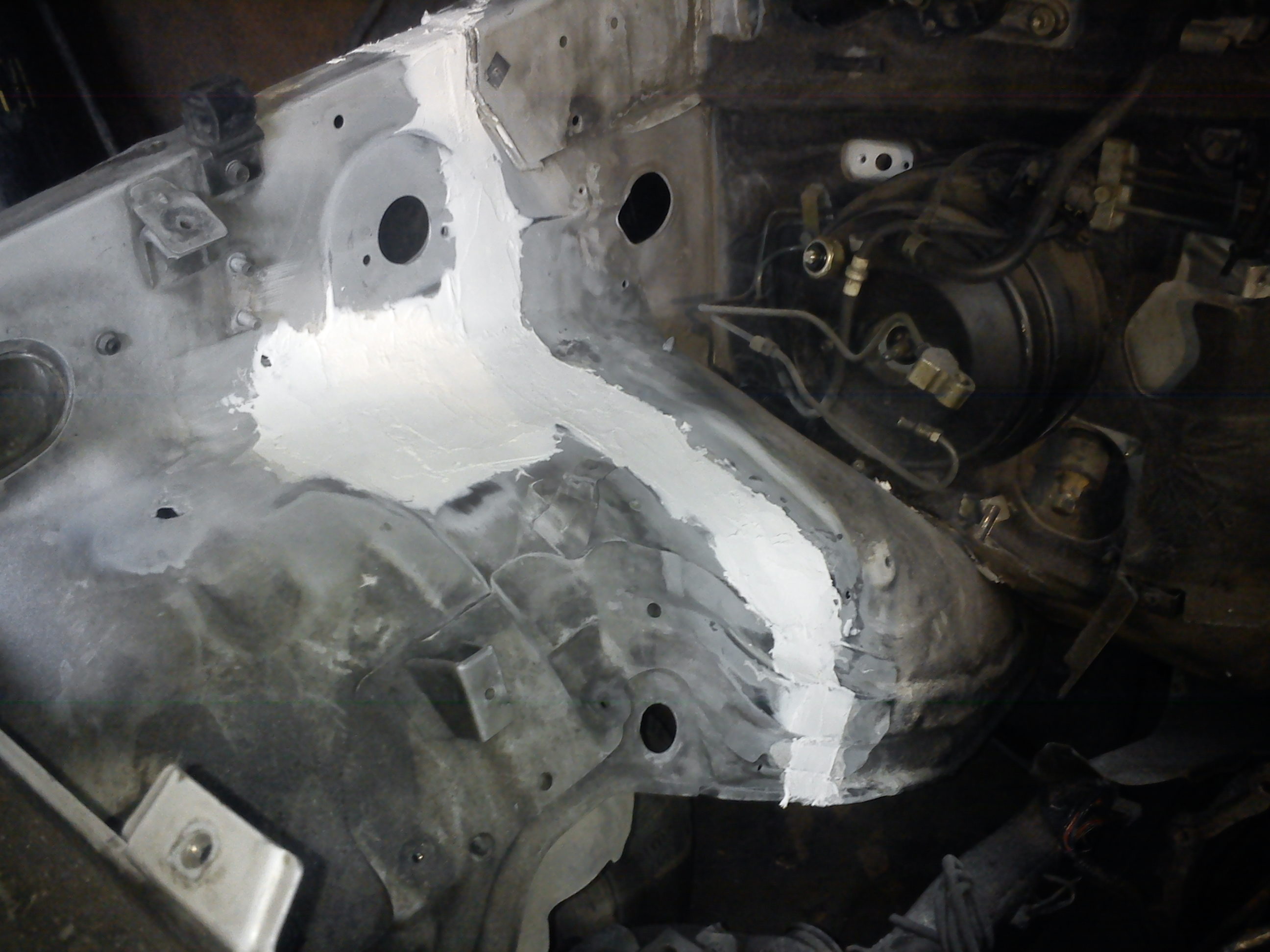

Re: ВЛИВАЮСЬ ЗАНОВО!!! Восстановление жипа

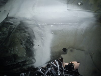

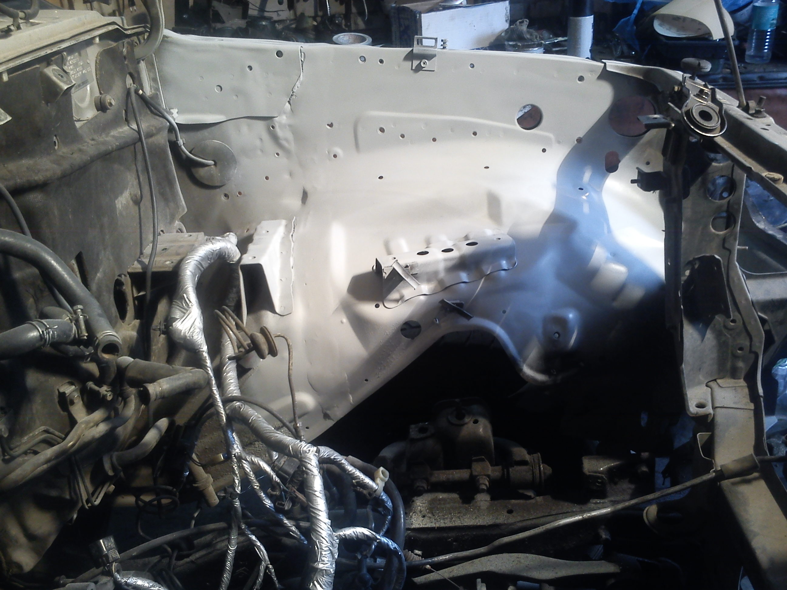

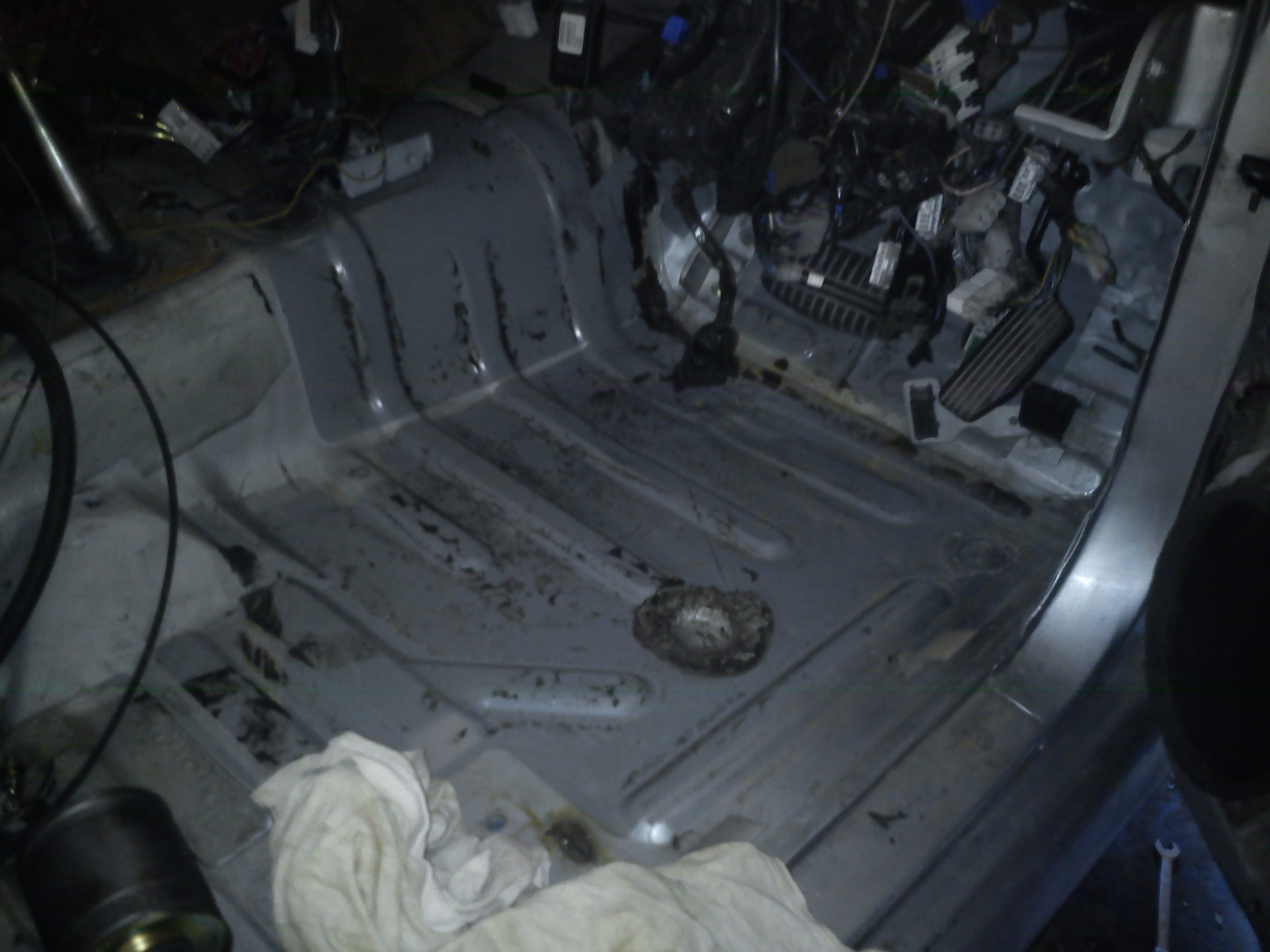

1.05.11

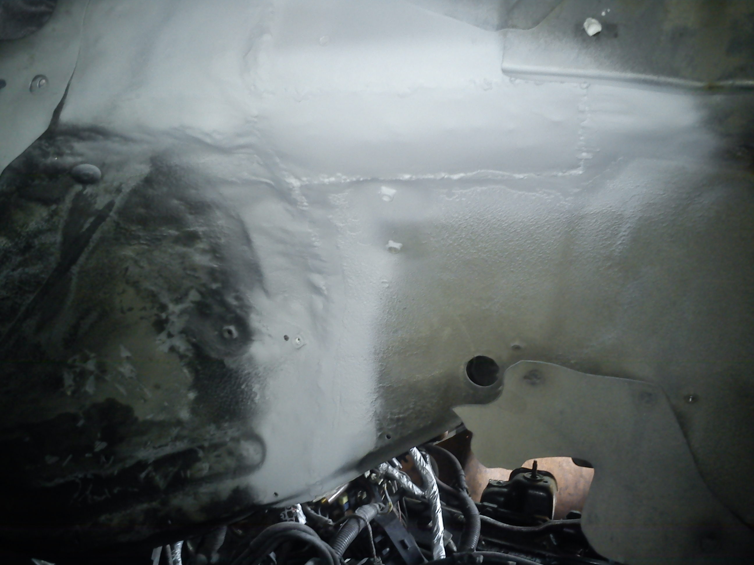

- ободрал финиш. шпаклю, закрыл мотрный отсек грунтом в 4 слоя и базой в 4 слоя
- убрал штатную виброизоляцию,
- снял печку, кондей и т.д.
- заматал армированным скотчем всю проводку в моторном отсеке
- попробовал уложить вибру, хотя и говорят, что можно без фена, но с ним на много проще и быстрее.

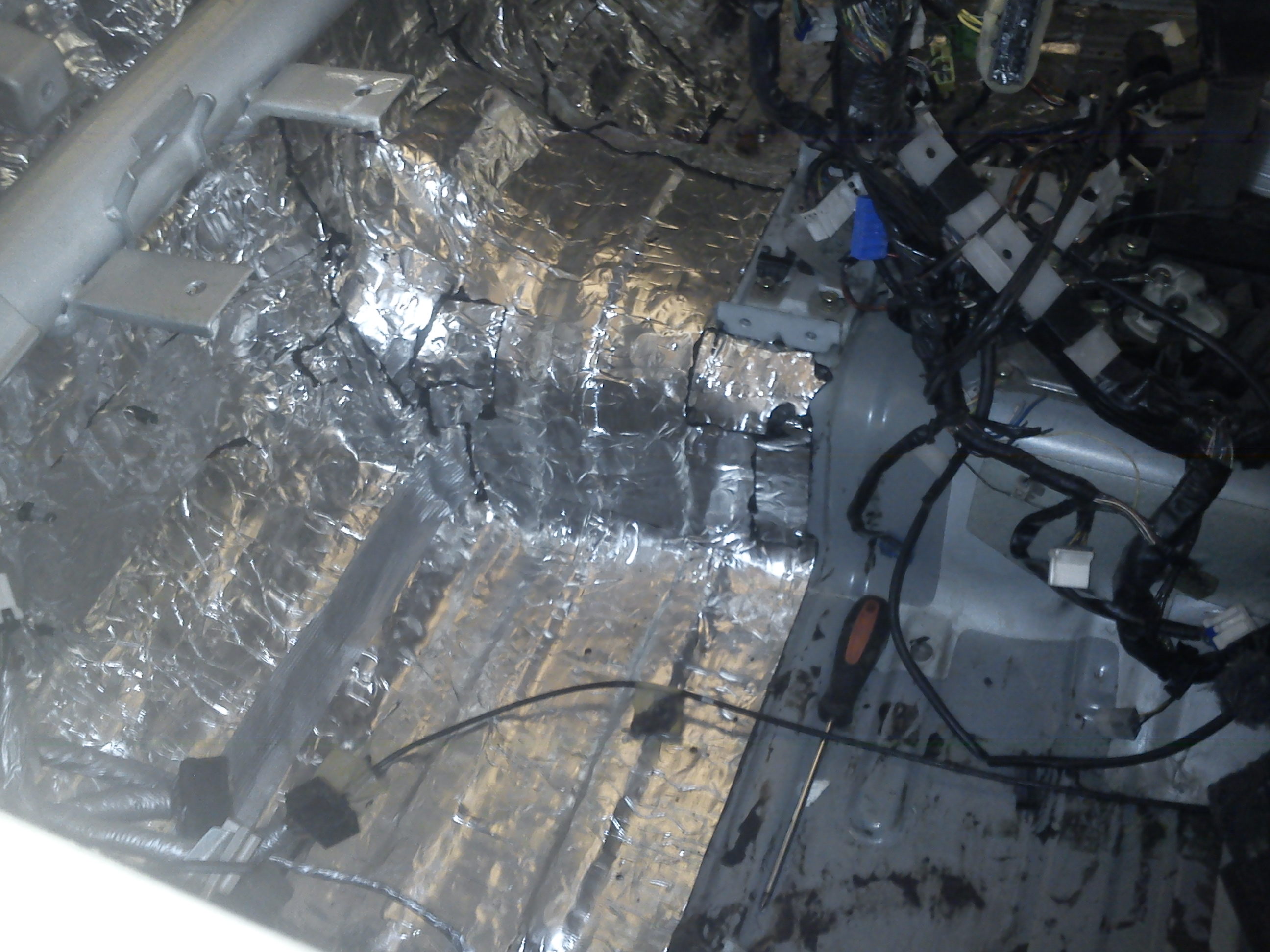

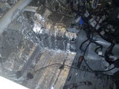

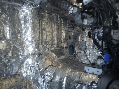

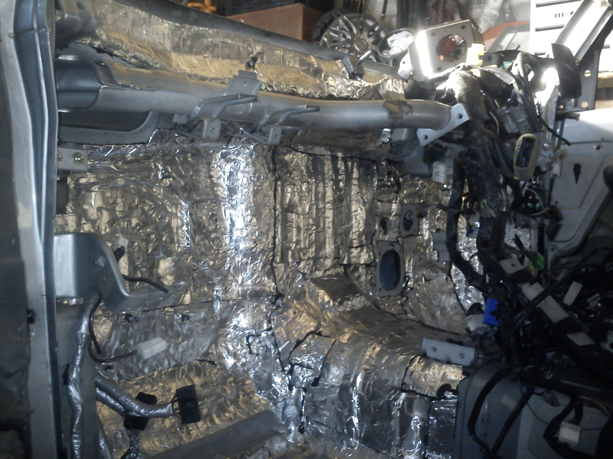

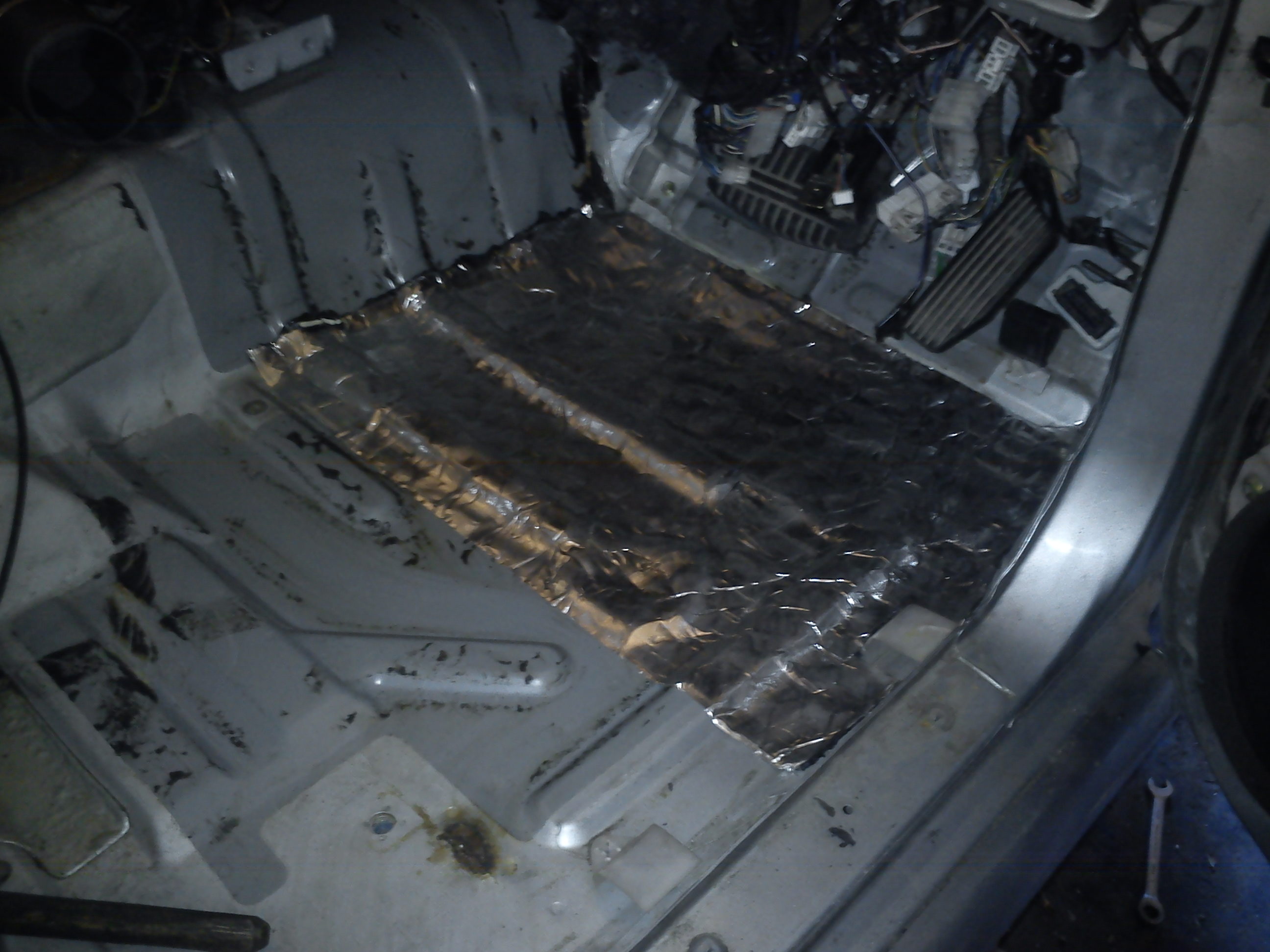

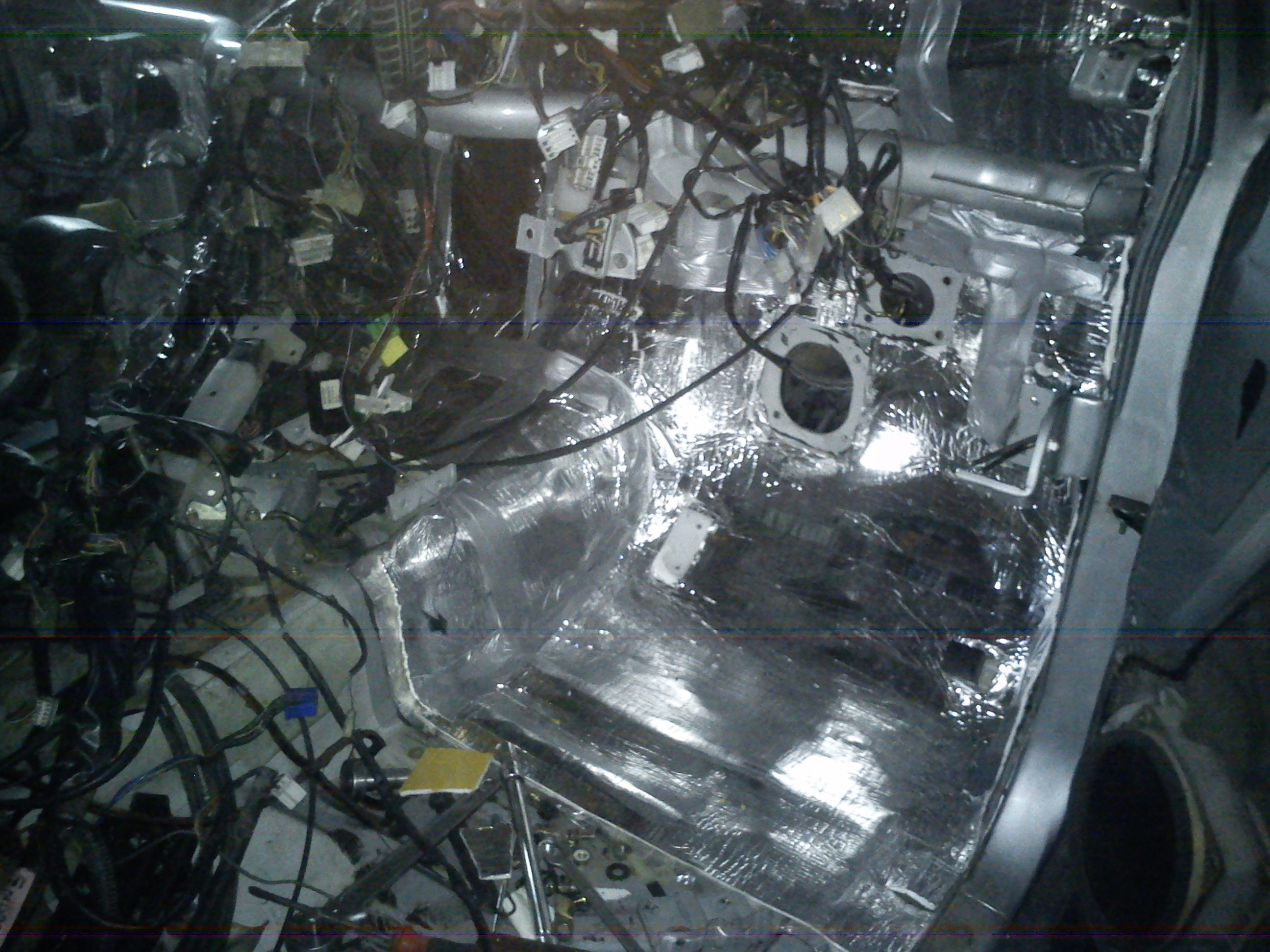

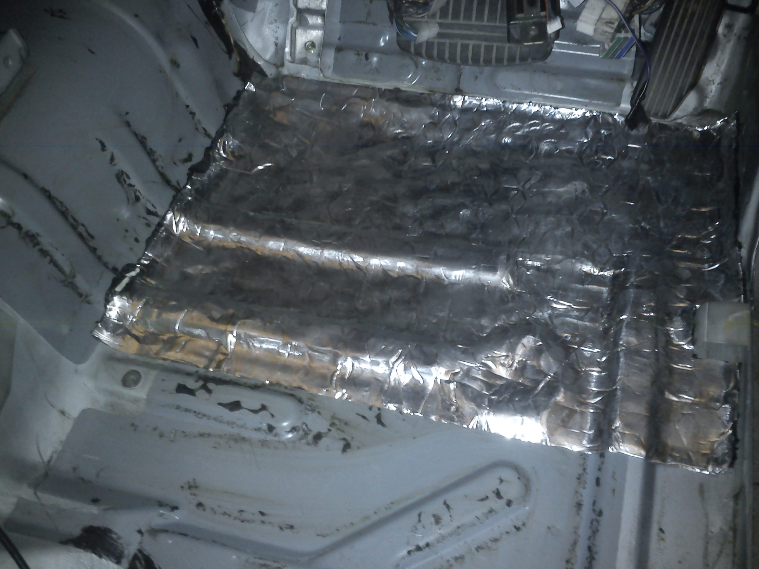

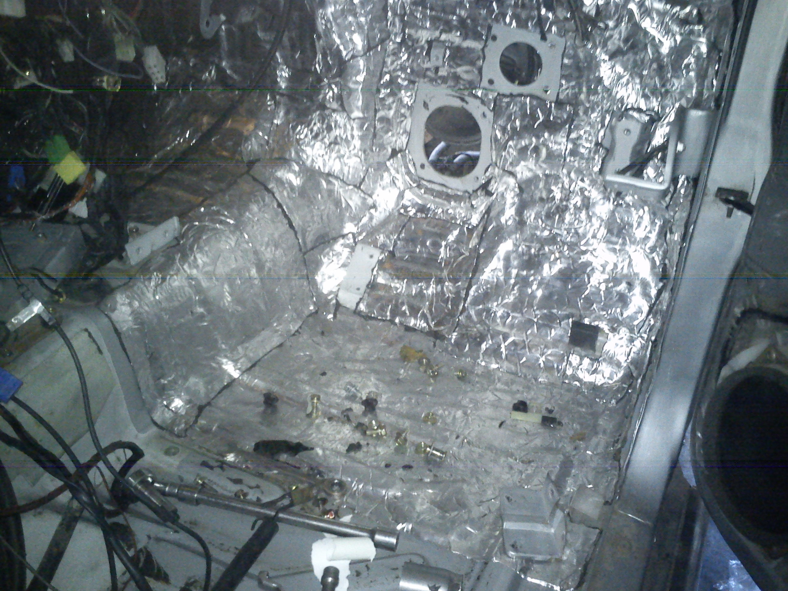

5.05.11 - 6.05.11

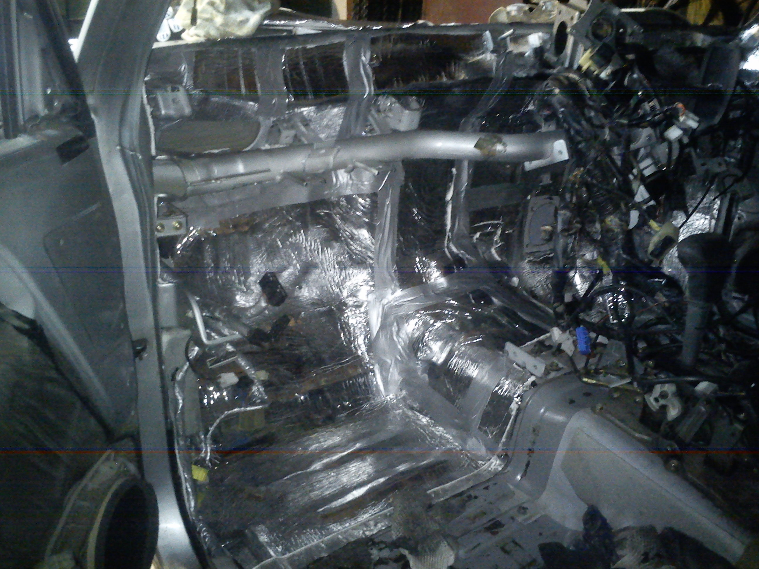

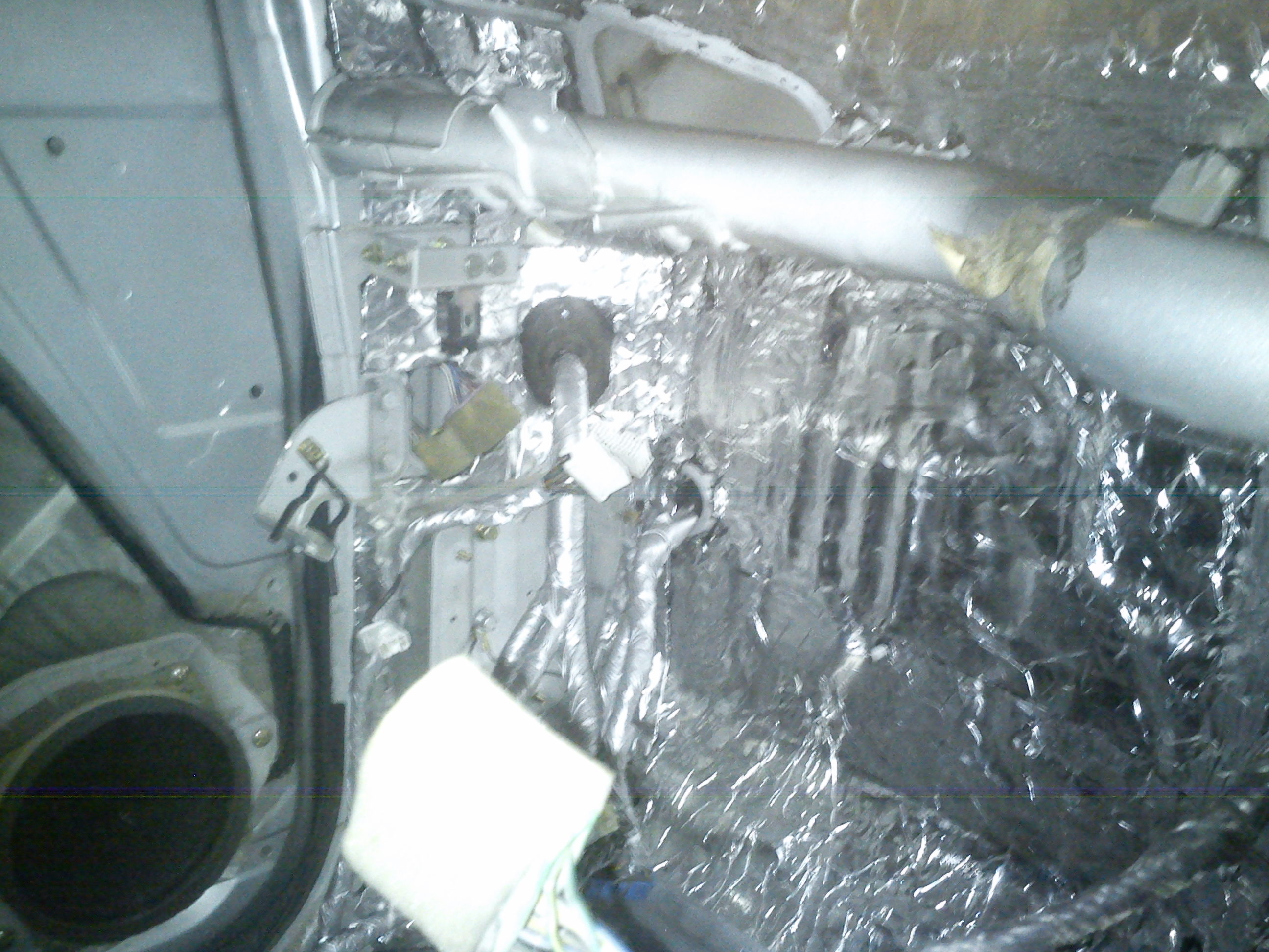

начал укладывать виброизоляцию 3 мм. листы укладывал с перекрытием до 2 см. На все ушло (моторный щит до передних сидушек) ушло 11 листов 50*70 см 3 мм. вибры и 1/2 листа 1 мм. вибры, по деньгам 3000 т.р.
укладывать как и говорил с феном и прокатывать роликом

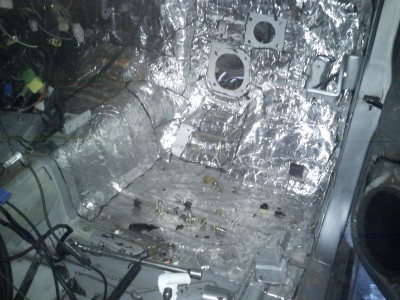

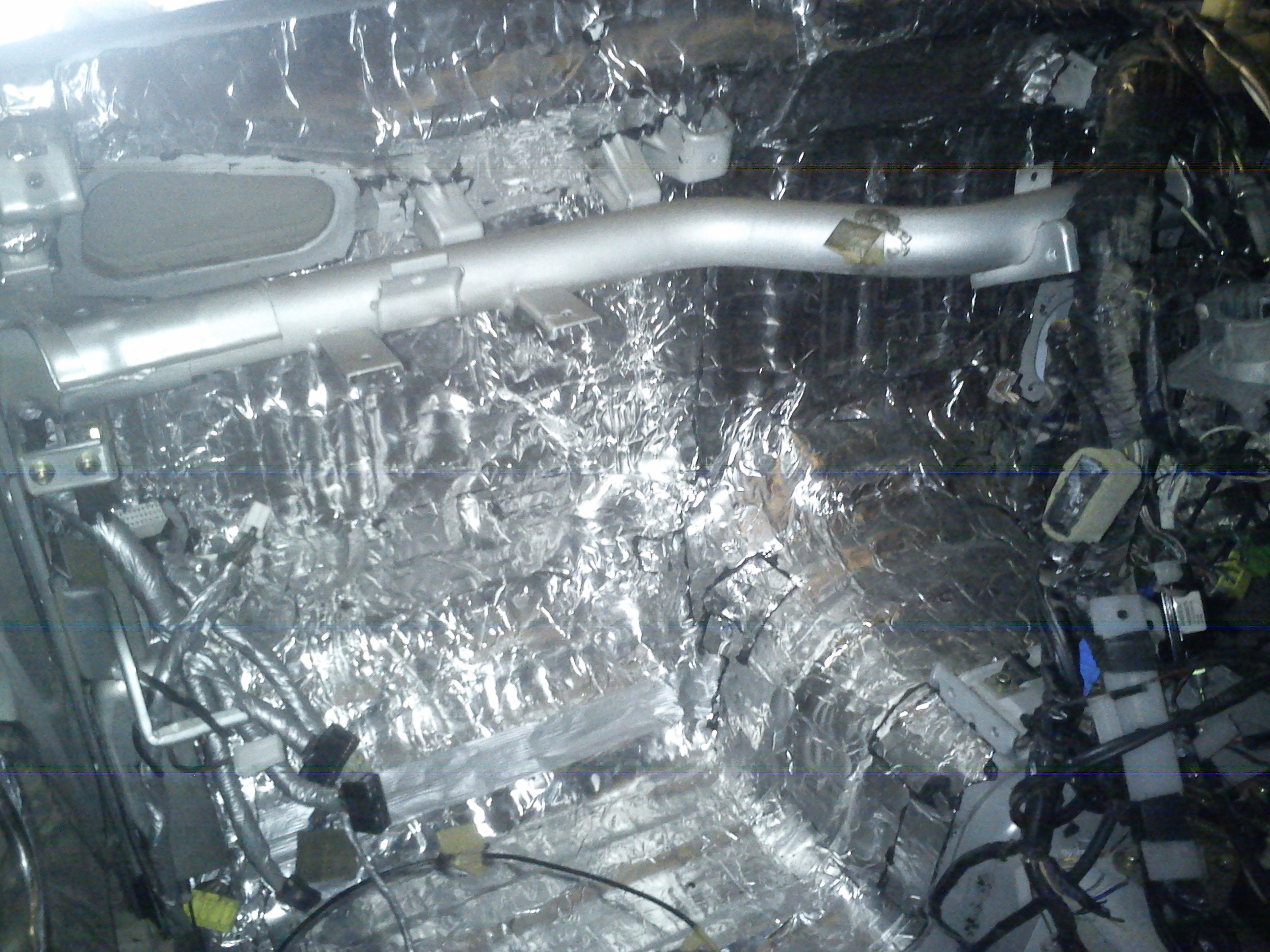

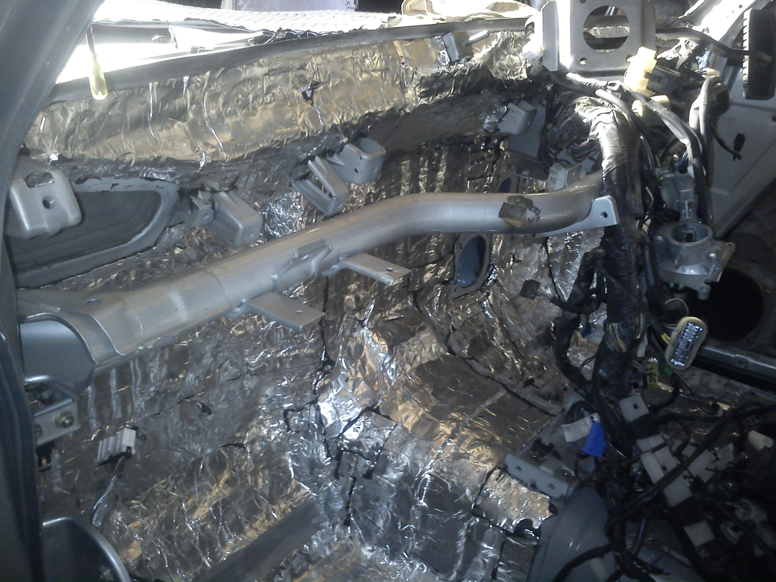

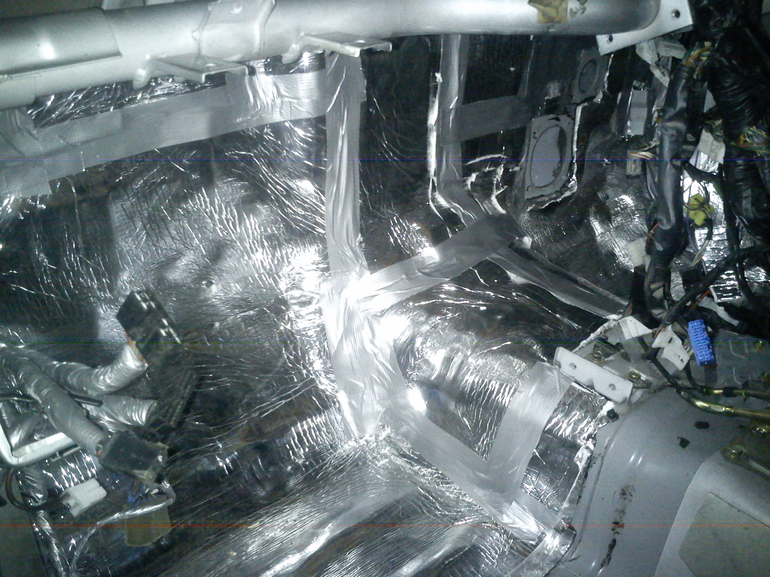

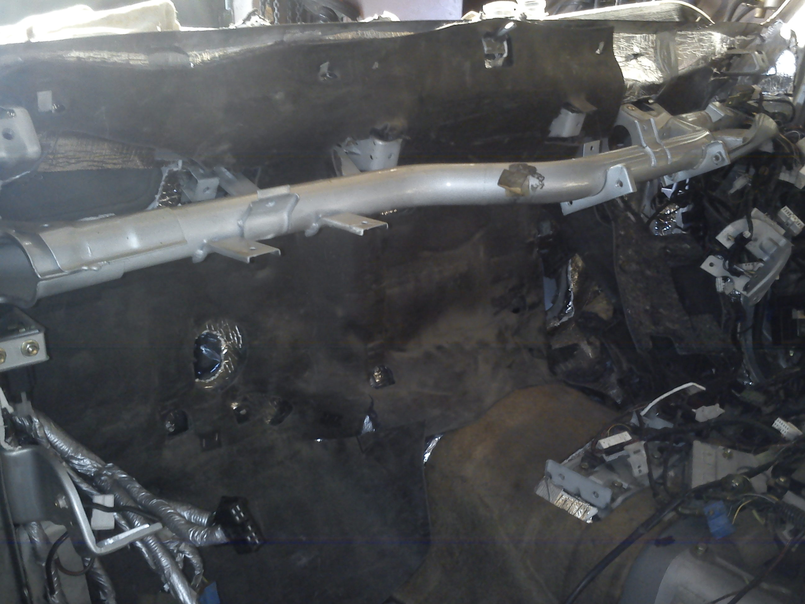

7.05.11

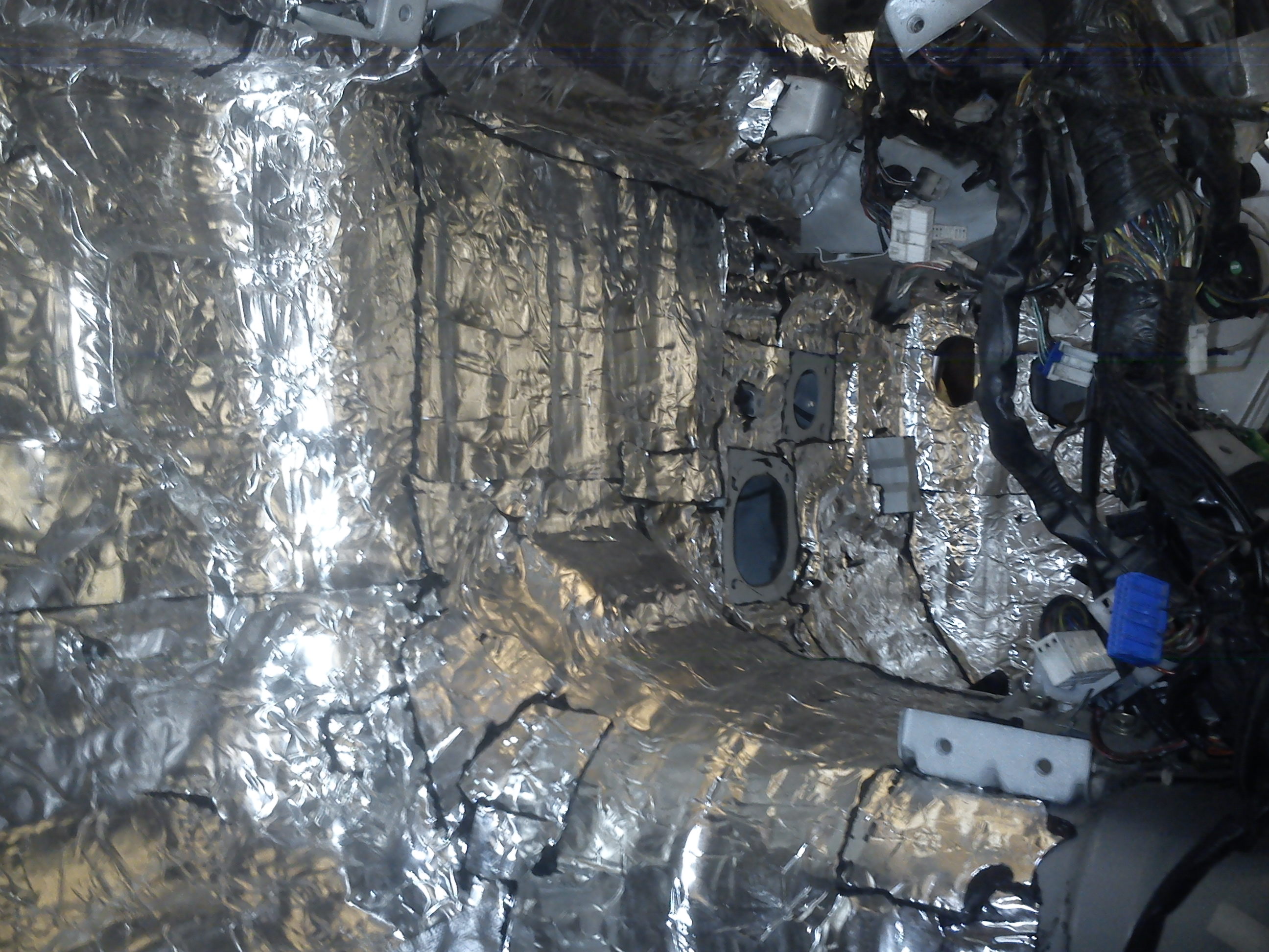

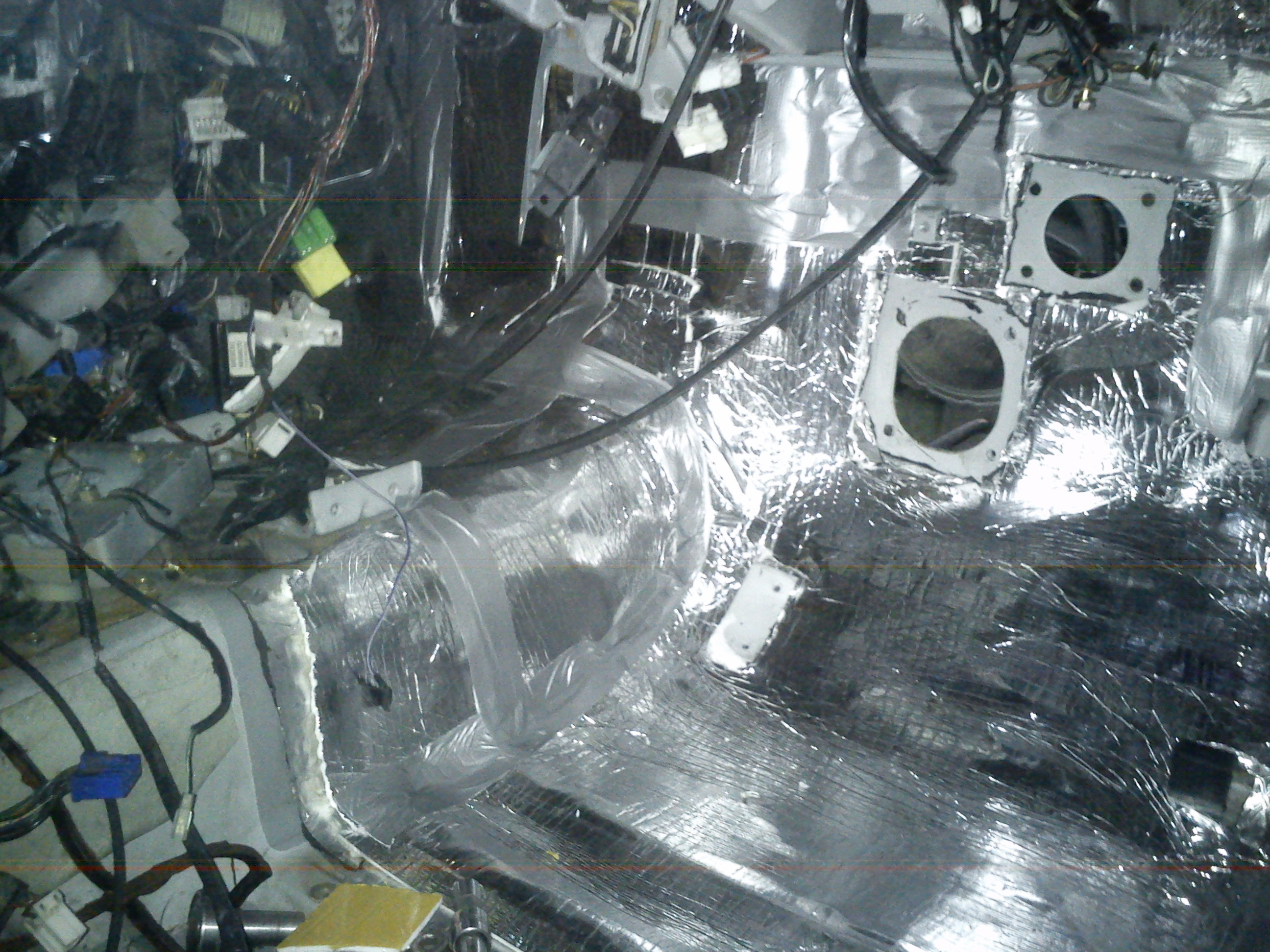

уложил шумоизоляцию, взял изофол на липкой основе 5 мм. ушло примерно 4 м.погн. при ширине 0,75 м., все стыки проклеил армированным скотчем, по деньгам 120 р/м.пог.

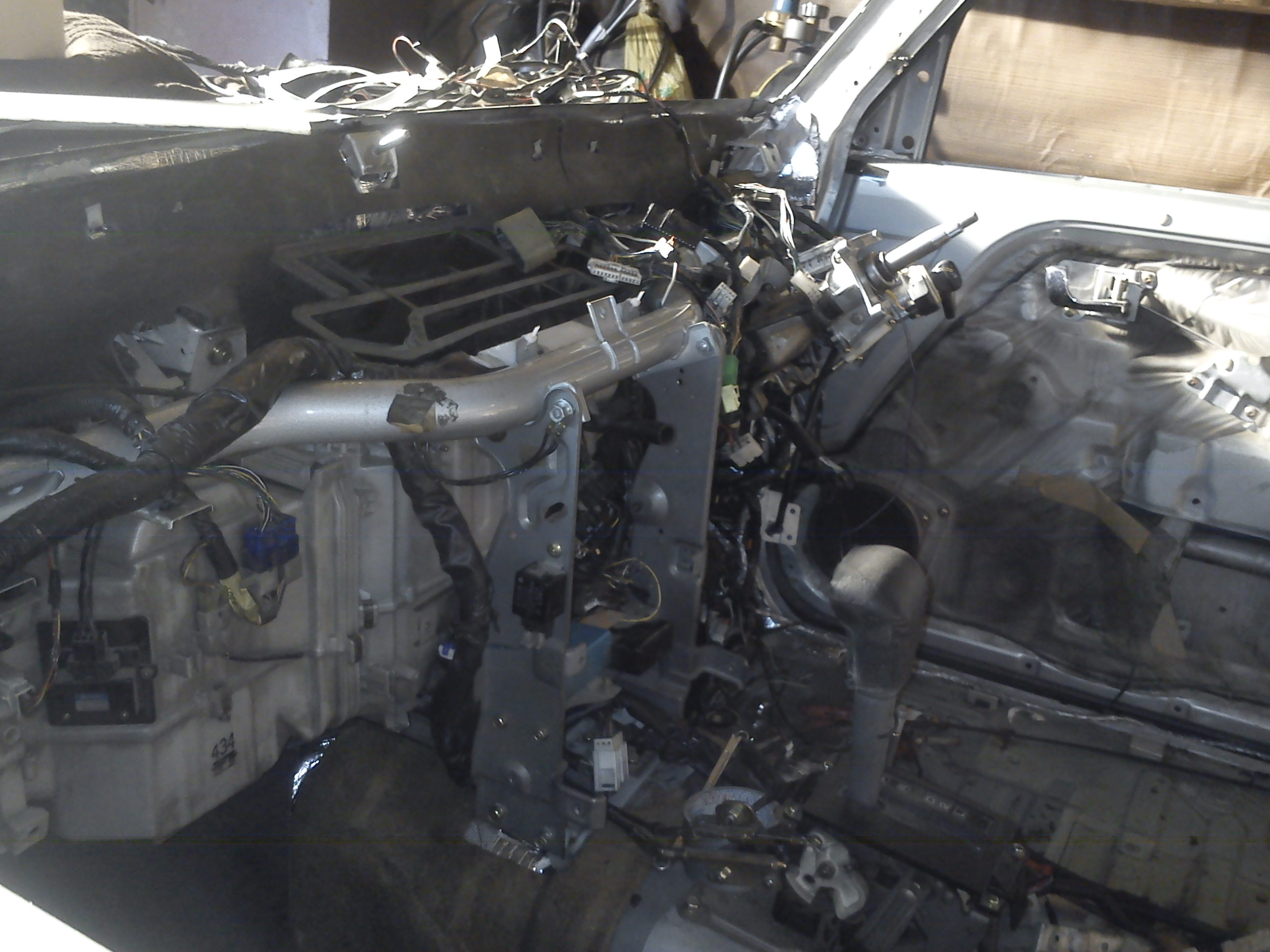

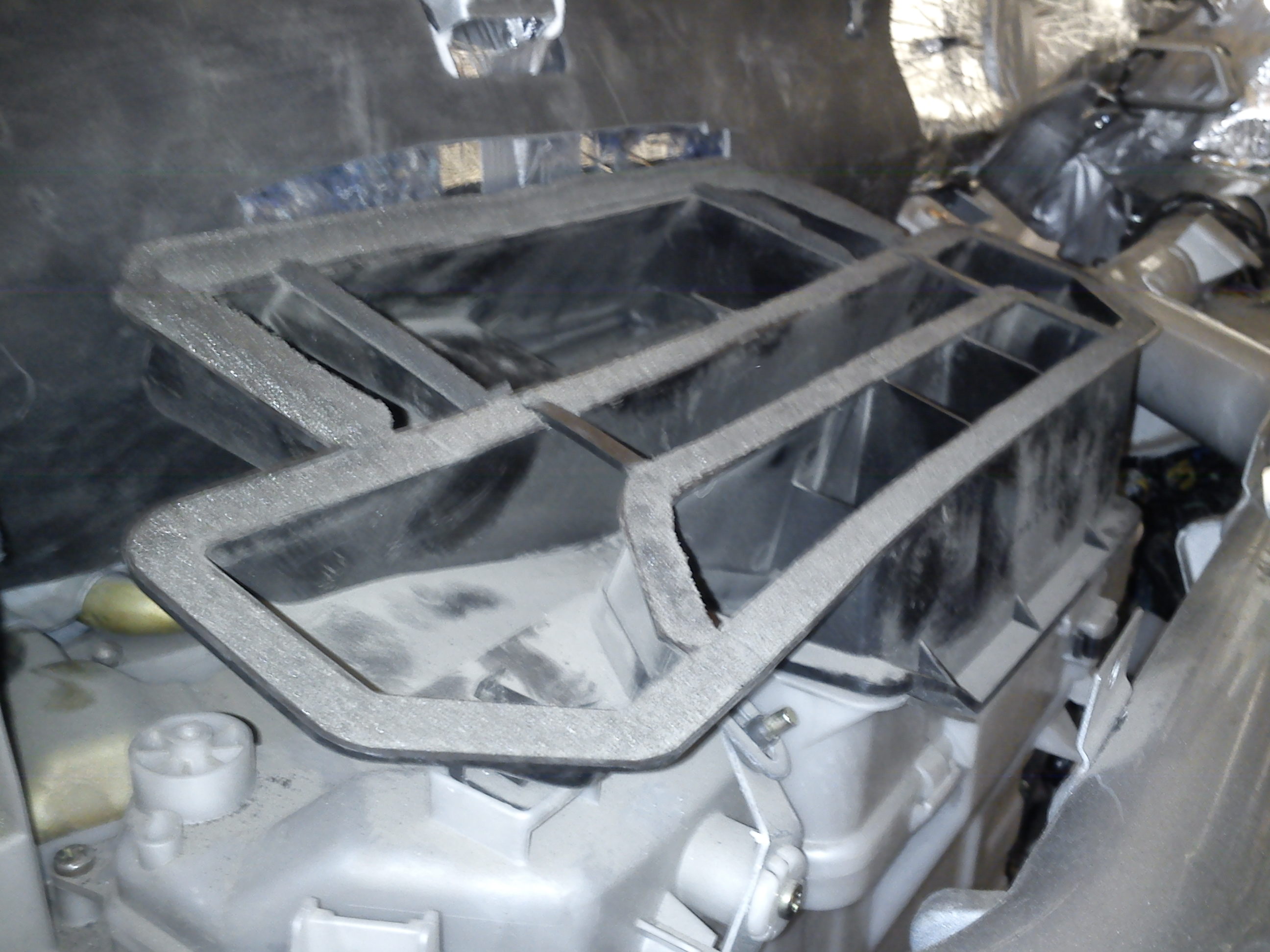

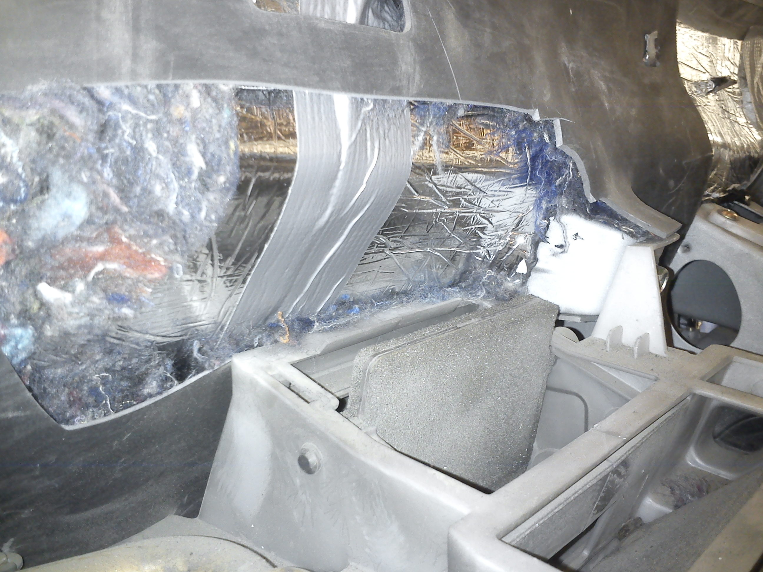

8.05.11
уложил штатную шумку на моторный отсек, только пришлось уменьшить по толщине на 10 мм. печка, кондей, вентилятор не вставали на место.
собрал все, что есть под торпедой
проводку не стал матать скотчем она в хорошем состоянии

10.05.11
машинка первый раз выехала на белый свет
зачищены все сварные швы на стойках снаружи и внутри
