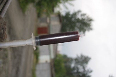

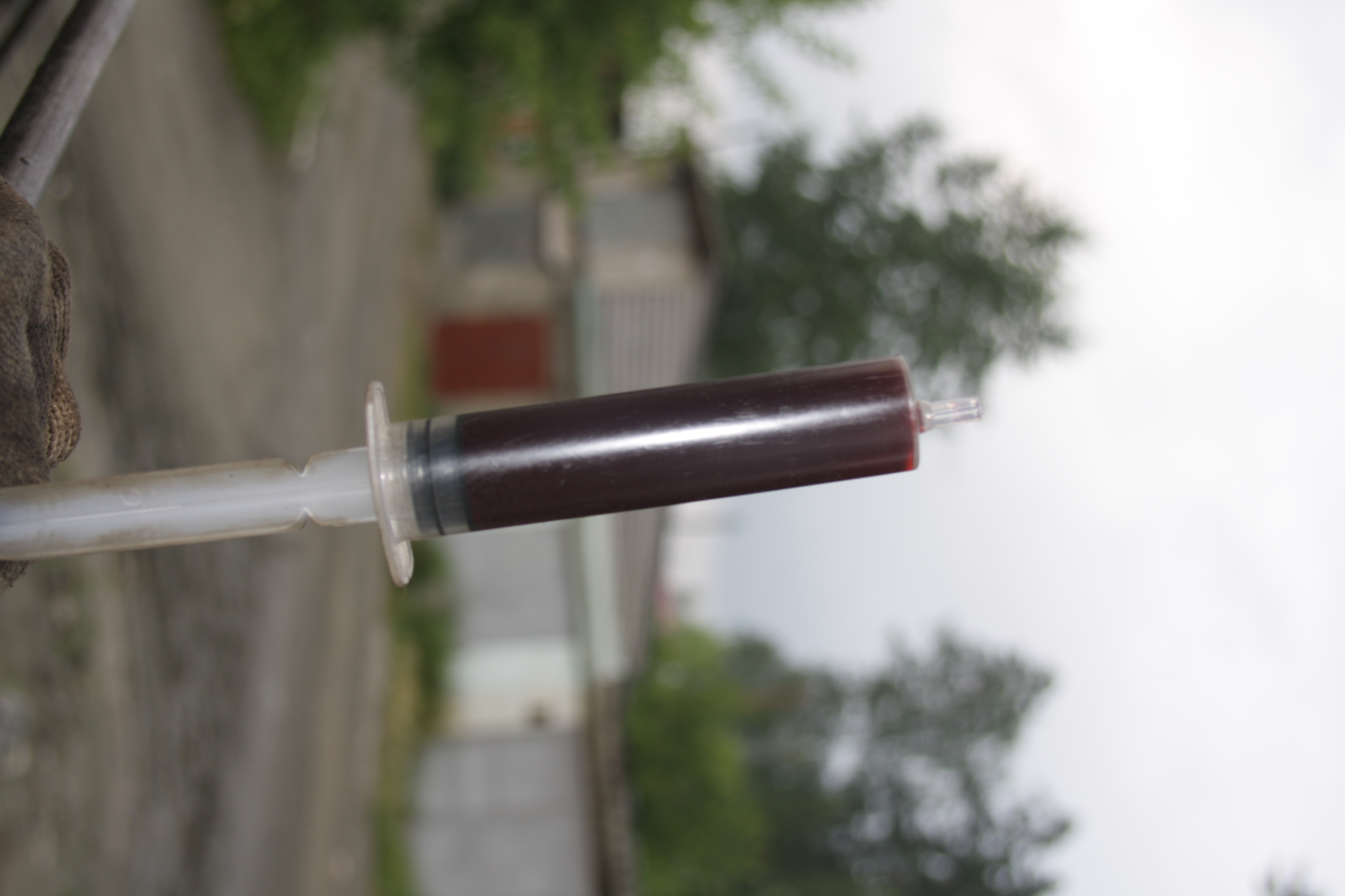

ZILLA, вчера слил излишки масла! машина поехала лучше, но кик даун все также отстутствует! Цвет масла оказался вот таким! Ваш вердик?

ZILLA писал(а):Fa1c0n, если масло красное а машина всё равно не едет - то скажите у вас мотор в P обороты выше 1000 развивает?
Да - на парковке, нейтрали и при езде обороты спокойно развивает более 1000, а при трогании нет... При этом как вперед так и назад, на любом положении рычага.

labutin, если оплётка троса без криминала - тогда вариант один - гидроблок. Клапаночек один мог заклинить.

labutin, цвет ходившего масла. Лучше на бумажку капните, тогда оттенок будет виден лучше.

Сообщение labutin »
окэ сделаю фото приложу!

labutin писал(а):окэ сделаю фото приложу!
Вы чё делаете-то.... Как можно через фотик и разные мониторы оценить качество масла. А вдруг у Дениса (ZILLA) монитор очень темно или наоборот очень светло показывает. Ясень пень что при ярком мониторе он вам и скажет что масло гуд или при затемненном наоборот напугает. Плюс еще и сам фотик при съемки изменит окрас масла. Эт вы бросьте такой ерундой заниматься. Совет вам мой такой.
А в добавок добавлю - не уверен в масле - меняй его. Дальше видно будет.
