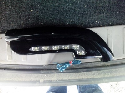

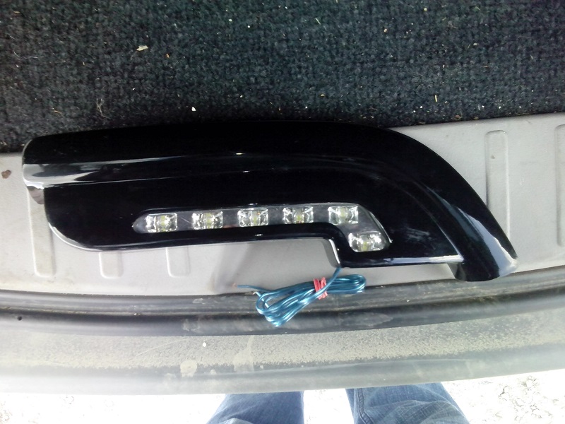

Я себе вот такие поставил,правда таец зараза чёрные прислал,красить не хотелось.

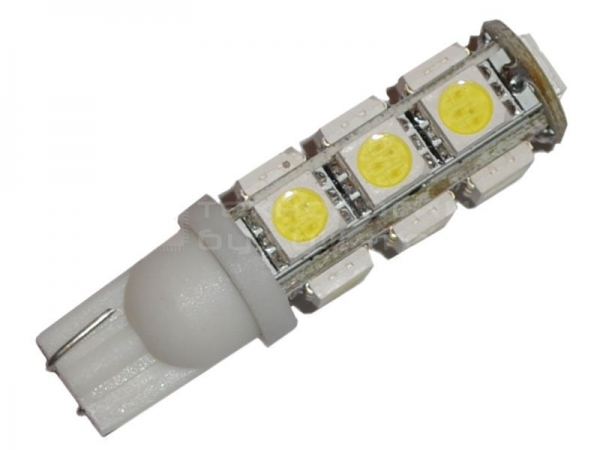

Для тех кому лениво устанавливать DRL
Для тех кому лениво устанавливать DRL. До установки на NMPS ходовых огней, использовал вместо передней штатной габаритной лампы на 5 Вт , более мощную, диодную. У ГАИшников это вопросы не вызывало, она светит конечно же не так ярко как ближний свет, но и гораздо ярче родной габаритной. Единственный минус, за полгода эксплуатации половина диодов выгорело, наверное жарко им там при включенном головном свете.

или кэтайские

У меня такое впечатление, что других и не продают.drozd272 писал(а):или кэтайские

тоже так думаю,перегореть от температуры в фаре они врятли могут,у тебя бензинка,а там ксенон в любой комплектации,который тепла очень мало даёт.

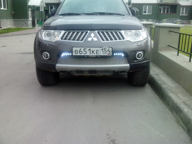

Парни! Покупаются DRL Narva в Москве стоят 2000р. 4 диода, корпус алюминиевый, 3 провода "+", "-" и габарит. Блок управления видит запуск двигателя и его остановку по изменению напряжения на АКБ. Реально качественная вещь, сделанная на уровне DRL "Philips", только на 1500р дешевле. Ставится по сторонам от номера как у Drozd272. Встает по глубине заподлицо с бампером. Ничего не синит, цвет чистый белый. Поставил на машину жены. У самого такие же Philips. Egolight и иже с ними в пластиковом корпусе - унылое гавно по определению, т.к. пластик не обеспечивает теплоотвод от СИД и те со временем деградируют и превращаются в стробы. Ей Богу, покупать машину за полтора лимона, ставить на нее галимый бутор и разводить тему на 20 страниц - это уже просто жлобство.
