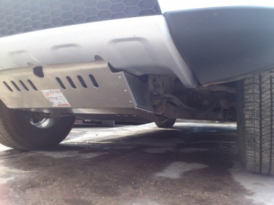

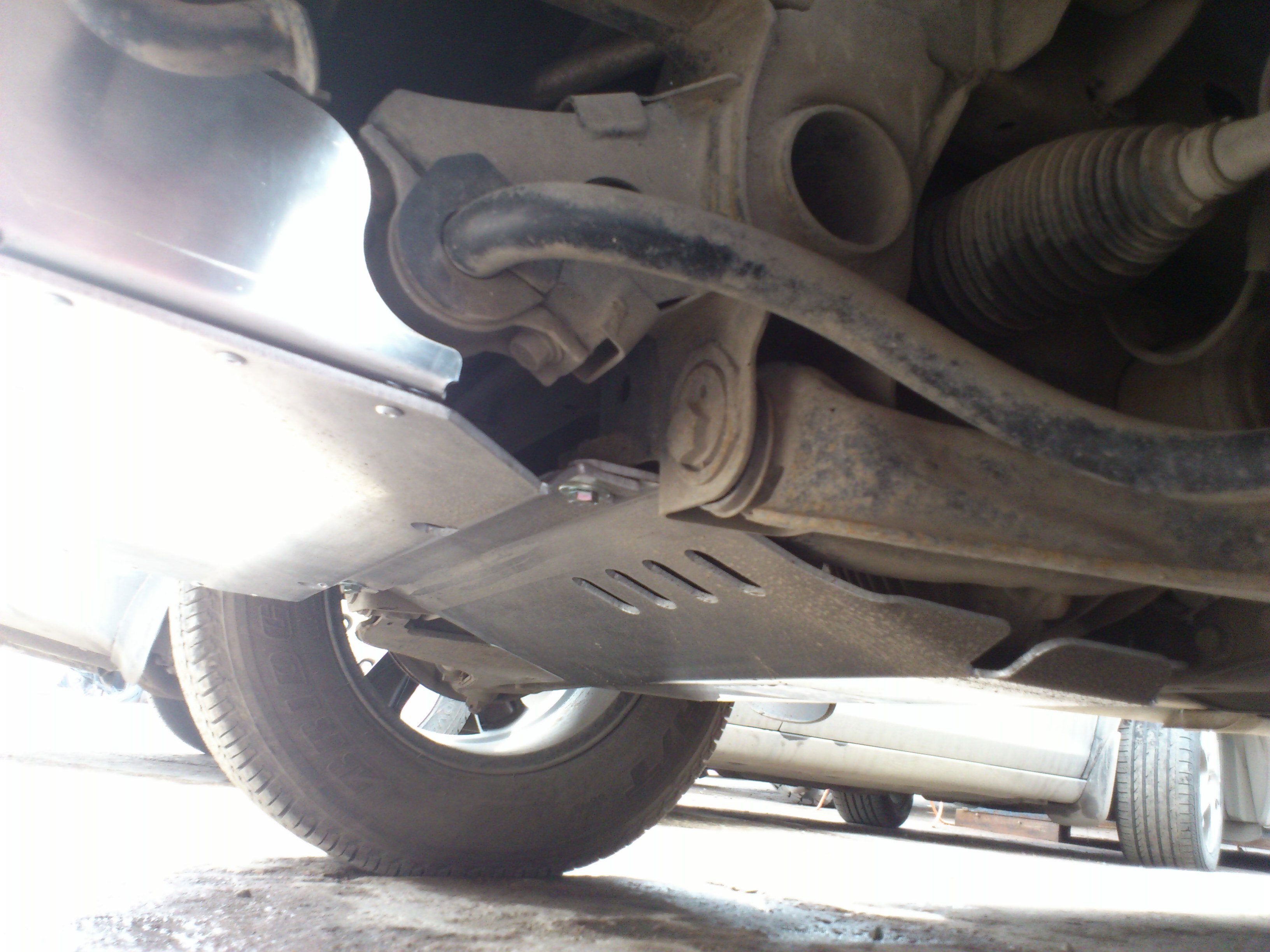

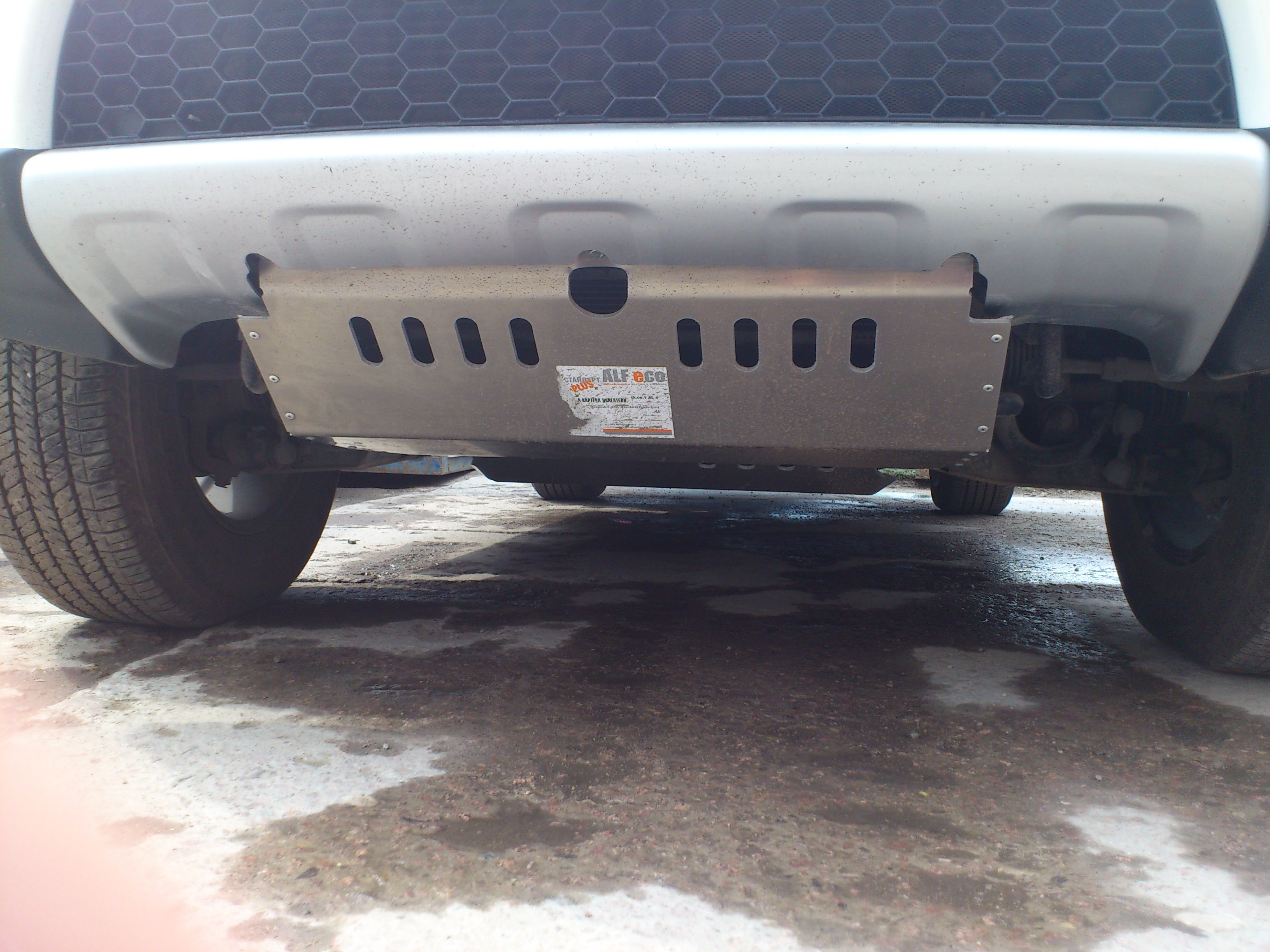

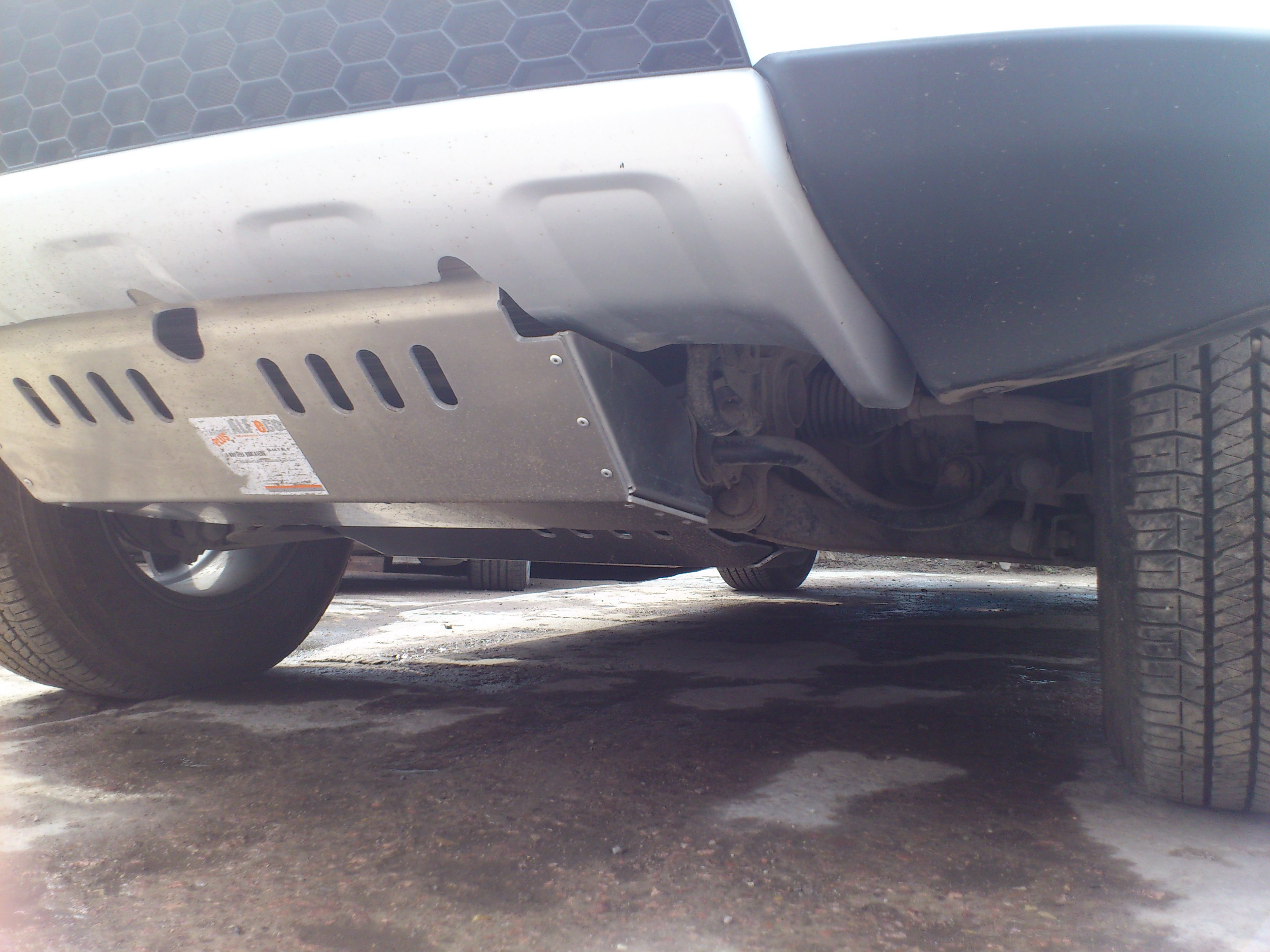

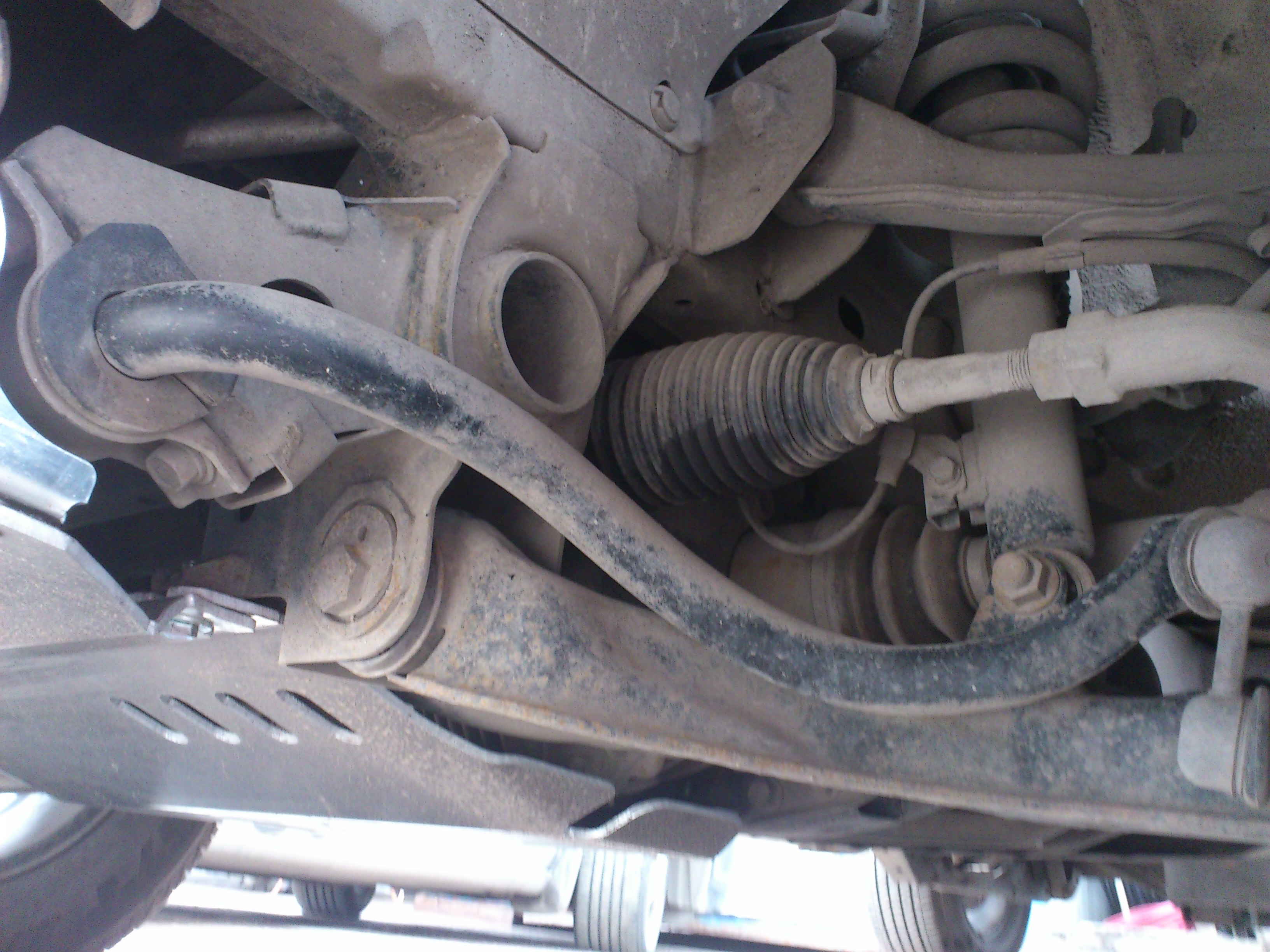

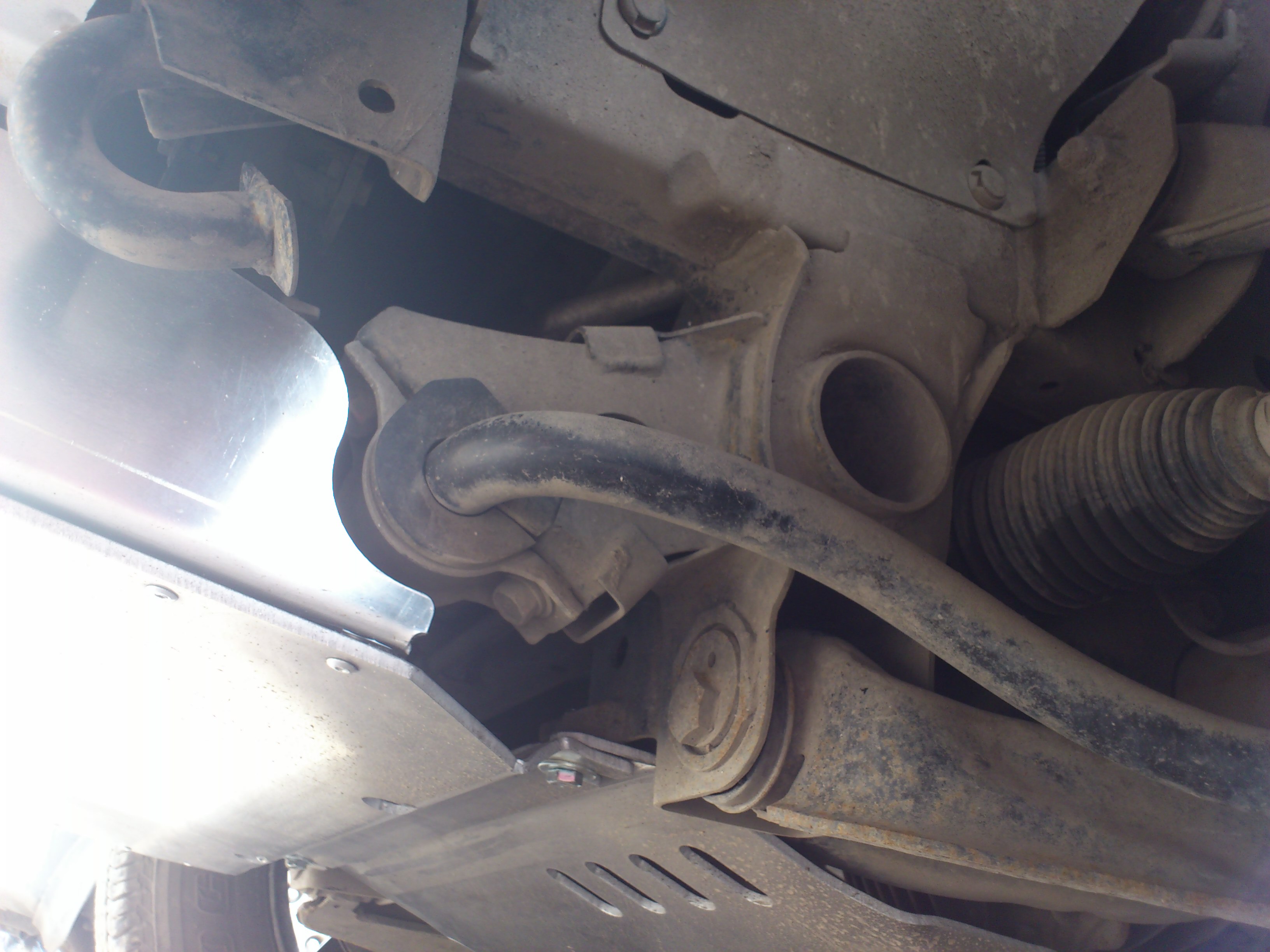

Отчитываюсь!
Артикул 5AL14.08 - в коробке лежат 2 детали из 5мм алюминия: защита радиаторов и защита пер. дифференциала. Встала на 4D56 идеально, выглядит супер, геометрия на много лучше чем у автошита, не ржавеет и грязь сбоку не будет попадать. Есть дырка посередине, как для кривого стартера, дырка предназначена для установки закладной, т.к. передний лист крепится спереди на 3-х болтах. В общем изделие АЙС!!! Всем советую! Ценник достаточно гуманный, в экзисте в наличие. 3-й лист пока что в обдумывании, 4-й стоит пока что автошит, но переделанный.

Меня смущают вот эти приклепаные к защите радиаторов "ушки". Не будет ли за ними забиваться жижа с последующим засыханием?

А мне чисто визуально не нравится ::-(: Даже Автощит больше нравится. Не буду его менять, летом зашкурю и покрашу чёрненьким... ::-D:

Уже жаловались,ломом не выбьешь каку замерзшую или засохшую....

эти крылья жесть, если часто ездишь в говны однозначно срезать, хрен чего вымоешь с ними

А мне наоборот нравится. Говнолин не будет набиваться и лежать на защите. Текже они являются своеобразным элементом жесткости. А вымыть можно керхером через дыры спереди.
