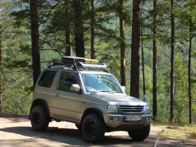

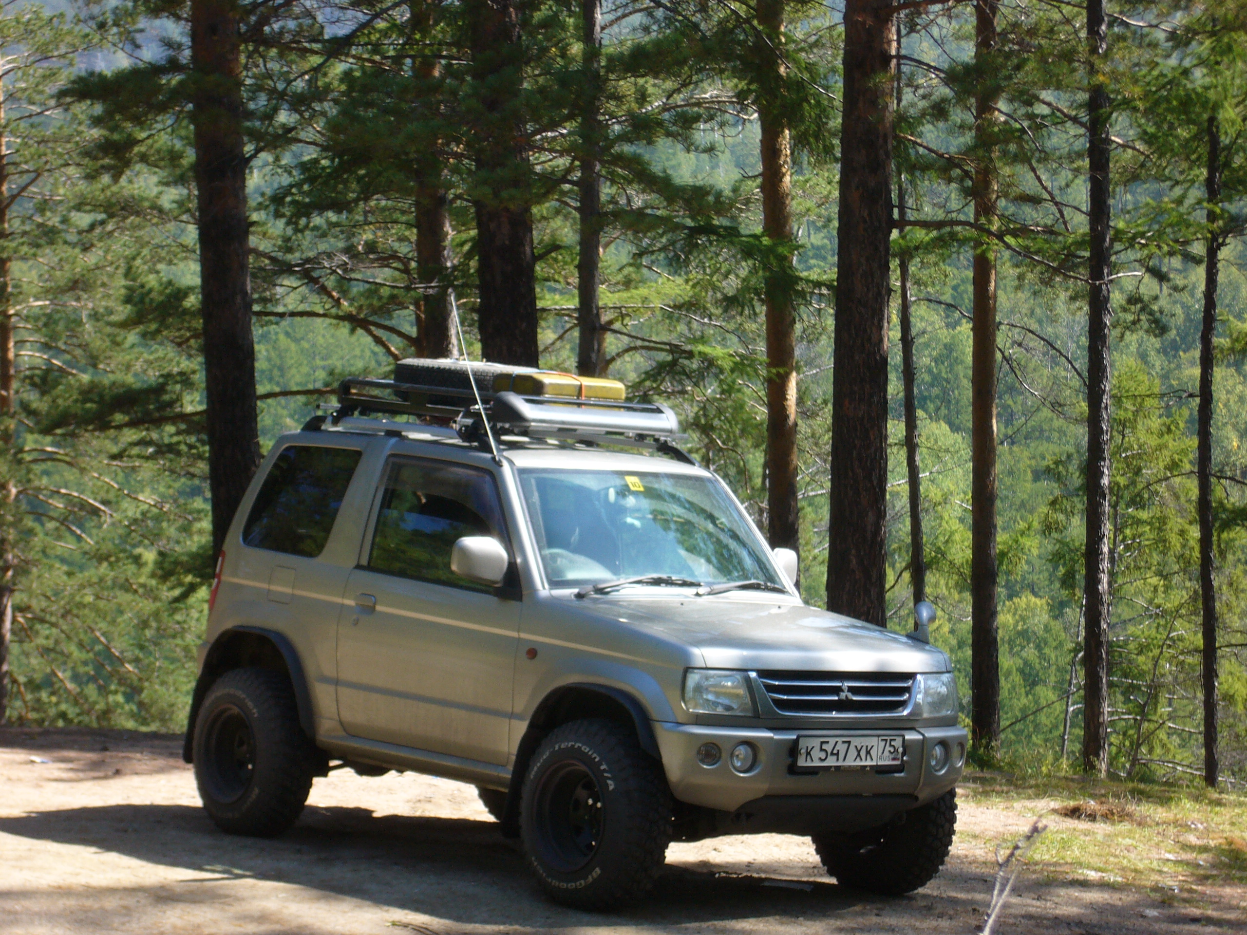

Здрасте.
Смотрел тему и мечтал свой переделывать но не собирался, пока не случилось то что на первой фотке) Как результат сжег автомат, который заменил на мкпп.

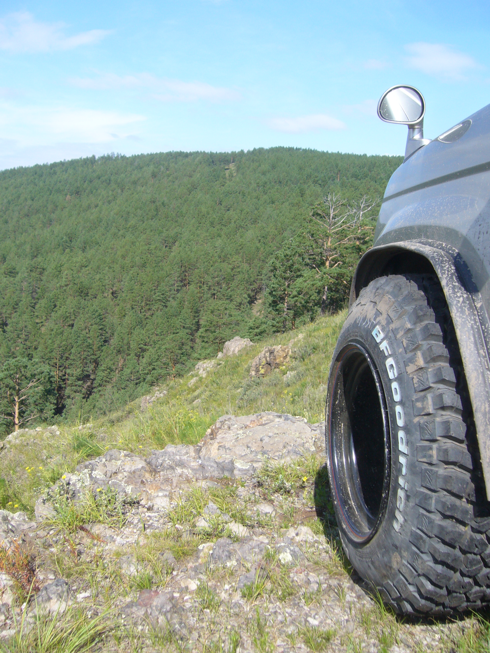

Диски r15, 10 дюймов, 114/5, вылет отрицательный -40 (много, других не было, до передней стоики 3 см, можно -25 вылет не меньше, будет как родные 1 см до стойки)
Шины 215/75, r15, 8.5 дюйма
Влезли без лифта, но на кочках задок бился о крыло срывая расширители арок, а передок при повороте скреб бампер.

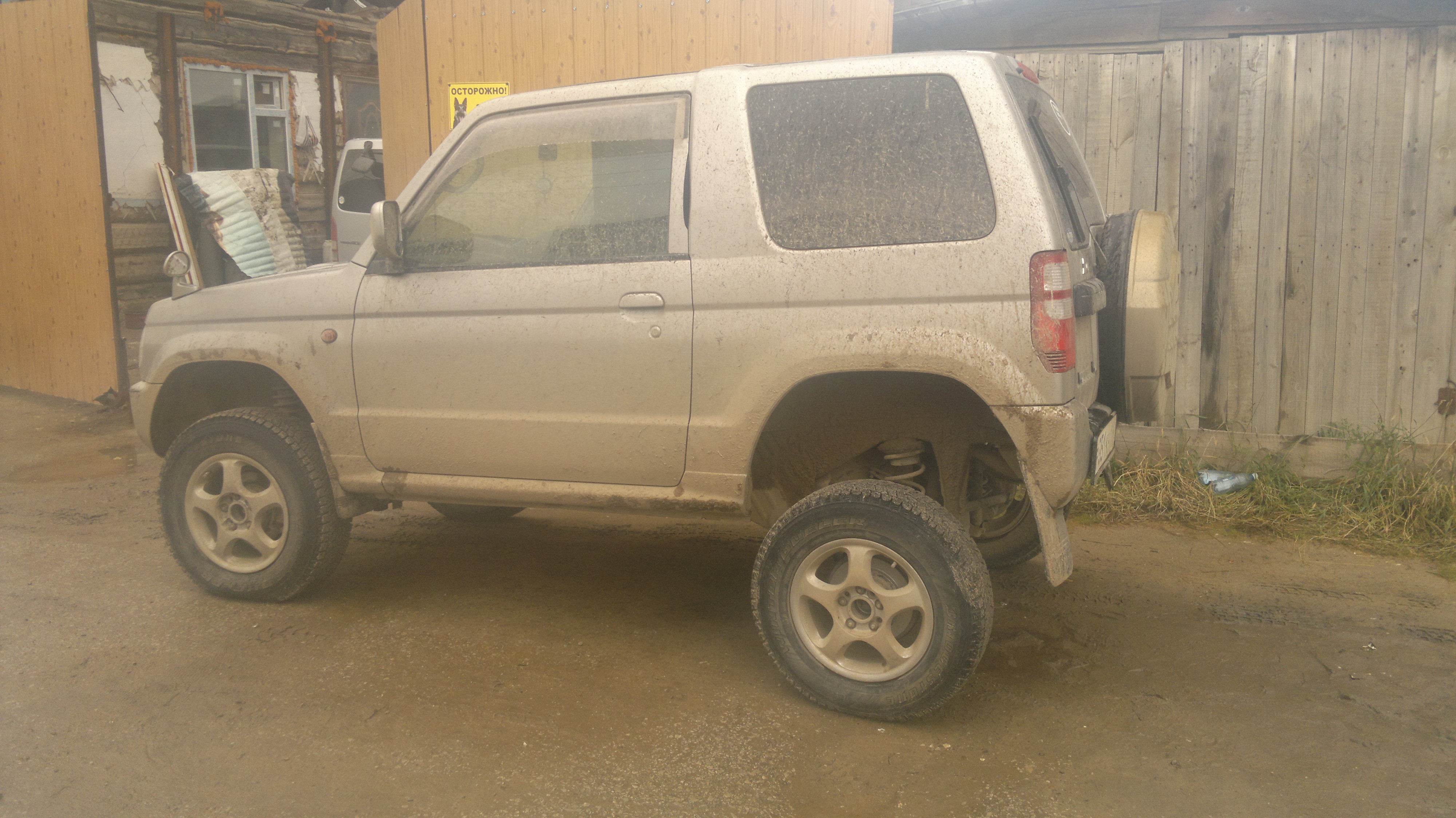

Перед поднял проставками над стойками в 4 см.
Задок пружинами от Мазды Демио, встали как родные по чашкам. В оригинале подняли на 8 см, но не влез в гараж, да и видок))) Пришлось спилить до 310 мм, подьем остался 5-6 см. Правда сверху обрезанные не очень в чашки встали. +Амортизаторы от нивы, за 400 рупий, куда приятней родных.
Кстати передние колеса не сразу встали, почемуто диск терся от тормозную колодку, пришлось делать прокладки милиметров на 5.
Диск был шире шины на 5 см (не специально, ошибся с расчетами, продать не реально, возвращать себе дороже), взрывом не встали, зато с УАЗовской камерой на ура. Давление до 2 дули спокойно, но езжу на 1.5. Все говорили что разуюсь, проехал на 0 ом давлении, т.е. полностью спущеной около 20 км по асфальту и грунту, и на скорости, даже не заметил, шина твердая даже не было сильно заметно что спущено, не разулся.
Ощущения
Динамика: на родных на автомате разгонялся легко до 80, до 100 в натяжку, 120 максимум с горы, обороты поднимались до 6-7
сейчас влегкую только до 50-60, 80 можно сказать предел, больше только с горы, обороты не выше 4 (уже на механике)
Зато устоичивость в разы лучше, про проходимость молчу.
Также стало мягче, изза объема шин, правдо изза него же качать намного дольше, про ручной насос можно забыть.

С виду все симпатично и аккуратно.

Спасибо, цель впринципи и было немного повышение проходимости и устойчивости. Без фанатизма. Хотя изза колес поднять чуток пришлось. Выше смысла не вижу на такой узкой машинке.m0nster писал(а):С виду все симпатично и аккуратно.
Хочется конечно иногда монстра у котороко колеса будут больше седана, но для этого проще взять чтонибудь с мостами и рессорами и сзади и с переди, там все проще будет.

Я когда резину искал, тоже рассмастривал такой вариант, правда смутила цена дороже Гудрича, и самое главное - ГРУЗОПОДЪЕМНОСТЬ, в среднем у них она 150 кг, максимум находил 230 кг, т.е. на все 4 колеса получаем от 600-900 кг, + очень мягкие, даже под нашим легким весом многа риска порвать и разуться.slava9 писал(а):В смысле? Такой развитый протектор где еще найдеш? Плюс они мягкие и с диагональным кордом. и последние 2 ссылки 30 дюймов.
Ну разве чисто для покатушек на грязи. Бардюры я бы на такой резине не рисковал переезжать да и по корням опасно.
У меня к примеру у Гудрича грязевого грузоподъемность 1 колеса 850 кг, на 4 колеса - 3400 кг, + камеры от УАЗа - пади 4 тонны держат, при моем весе в 900 кг, хоть с крыши прыгай, ездил при 0-ом давлении, все ок держат.
Опытные джиперы мне говорят что я свою резину порву вот так одетую: ( а это очень твердый гудрич, да и если бы это было практично уже бы все гоняли на резине от квадриков)

Вот вот, вопрос цены, я вот спортом не занимаюсь, просто по лесу ползать, меня и за гудрич жаба до сих пор давит, просто больше не чего было. Вот в планах когда гудрич сношу поднять его так чтобы влазила УАЗовская резина на 235/70 советских производителей за 2300 р., ее не жалко хоть будетm0nster писал(а):Есть шины для тежелых UTV и грузоподъемностьюу в районе тонны. Но они стоят по 40-45 за комплект. За такие бапки умеренную МТ резину покупают только психи. Я понимаю выбирать для спорта скажем в классе до 31 колес, злой резины мало и хрен достанешь. Луазики видел многие гоняют на ITP Blackwater и подобных, у них выбора нет 14 злой резины впринципе не существует.
миниЖип МТ на разварках
Я когда искал резину нашол на 14) собирался и диски брать да шина в наличии только 1 оказалась))
Да я еще когда с ТК забирал диски планировал разварить, но увы в моей Чите сложно найти пряморукого сварщика, до сих пор мечтаю, видима проще будет самому сварку купить и сделать).
