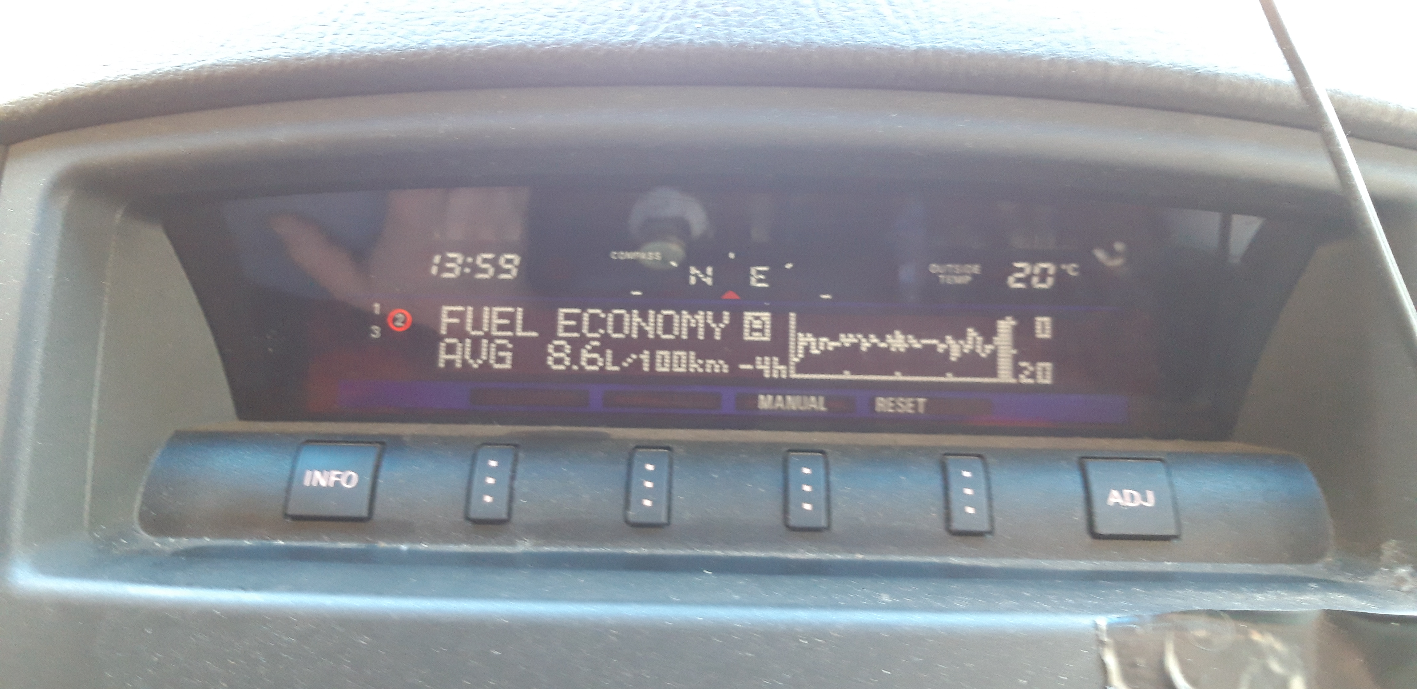

Добрый день. Мой расход по трассе 8.5-8.7 на летней АТ резине, три человека, два чемодана, на крыше бокс (хранить негде, катается со мной везде). Скорость крейсерская 110-120 на обгона редко 140-150. Маршрут 430 км, 180 км из них по горам. Скорость держу везде 110-120. Средняя по БК получается 90 км/ч.
Заправка только Газпром. Пробег 170 тыс.км., никогда никаких присадок машина не видела, с топливной ничего не делали.
Масло Тотал Рубия 5w30, замена каждые 7-8 тыс.км. Фильтр топливный и воздушный оригинал каждые 15 тыс.км., каждую вторую замену масла.
ЕГР заглушен, сажевый вырезан.
Зимой с прогревами даже не смотрю 18-20 по городу легко, машину почти не выключаю.
