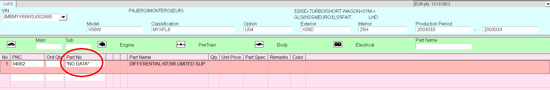

stiks писал(а):Подскажите по моему вину на предмет LSD пожолуйста JMBMYV68W3J002486
зоранее огромное спасибо!
Нетути у тебе LSD :*PARDON*:

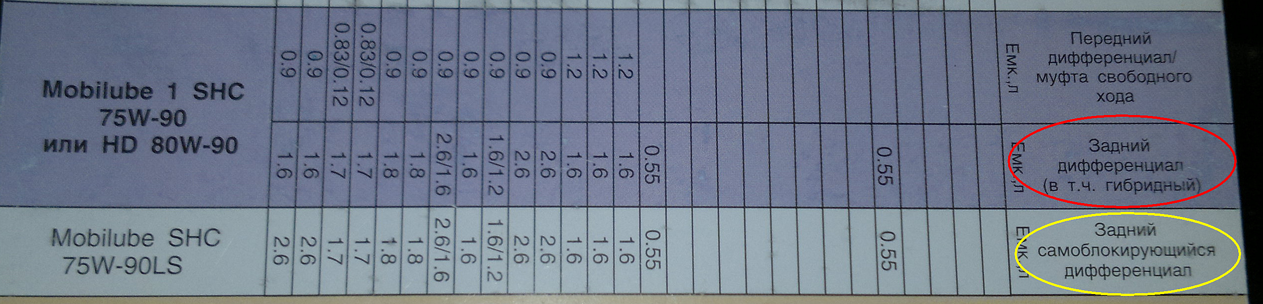

Если вы про Pajero-3, то еще раз говорю, был официальный ответ от MMC РОЛФ, где было написано:
1. Если у вас написано LSD, то это классический дифференциал Торсена. Масло LS полюбак.
2. Если у вас Hybrid LSD, то это не просто гермомуфта, но + к ней дифференциал Торсена открытого типа. Масло LS полюбак.
ссылку не могу найти... тут же на форуме скан выкладывали.
после этой бумажки лично для себя я поставил точку в этом вопросе. встречаются на дифе мицубиси буквы LSD - лей в него масло LS и не задавай глупых вопросов.

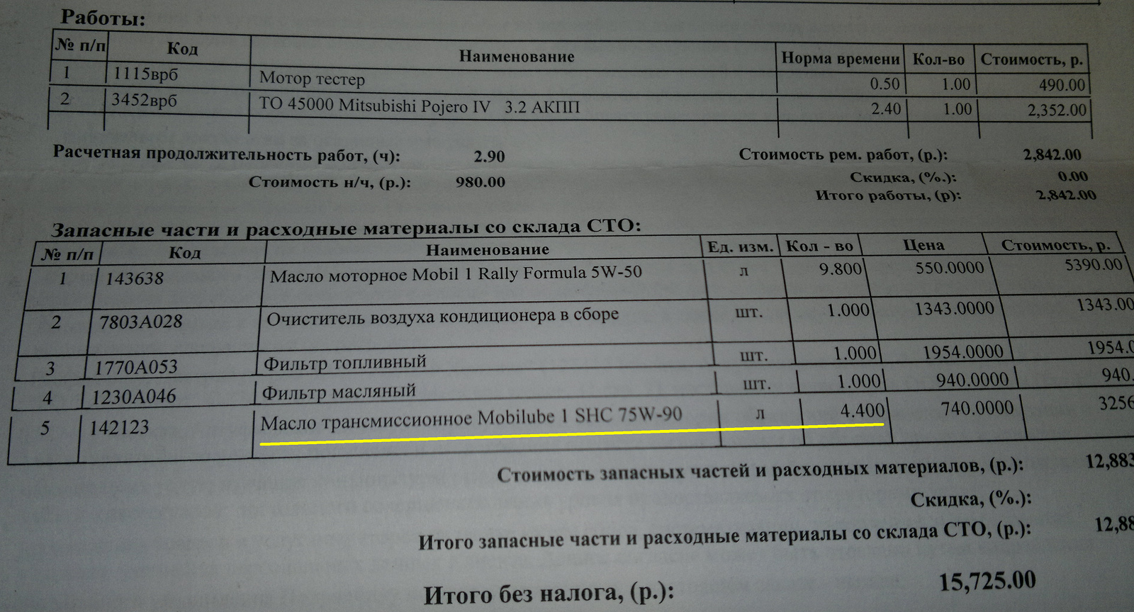

А пока выяснил вот что(не поленился в гараж прогуляться :) )
Поглядел заказ-наряд на ТО-45
Обычно масло в раздатку и задний дифф.
Ладно.Достал сервисну книжку и внимательно изучил последню страничку
Согласно которой есть гибриды,а есть самоблоки :*SCRATCH*: Оч.любопытно :*YES*:
Но т.к. книжица эта рольфовская,а рольф в те времена лоббировал мобил,то как бЭ полного доверия к ней нету.И тем не мене.
P.S. Там,кста,нет подразделения на П3 и П4.Есть просто П с 2000г.в.

о! нашел!
нашел ёлки-палки!!!
сам скан уже не помню где был, но я его тоже видел! но вот все цитаты ОТСЮДА !
