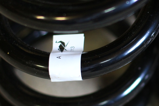

Вот наклеечка. С другой стороны написано ОМЕ 917 (или любой другой номер задней пружины). 917 - это для П4olegro писал(а):Там на пружинах есть наклейки на которых нарисованы буквочки А и В

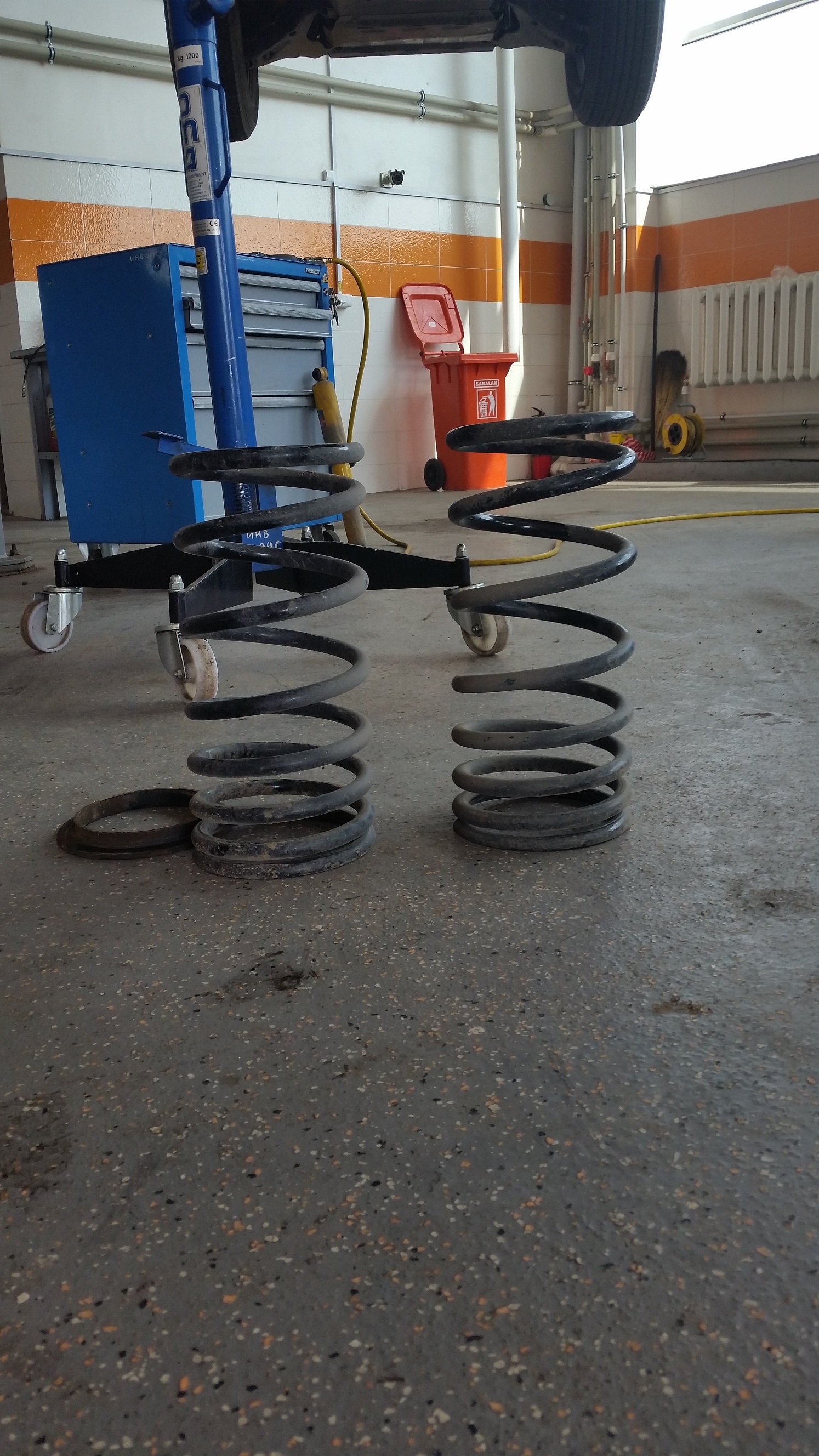

В общем снял свои ОМЕ и удивился) Диллер поставил короткую слева, длинную справа... Поменял местами, замерил перекос все равно остался 95/96

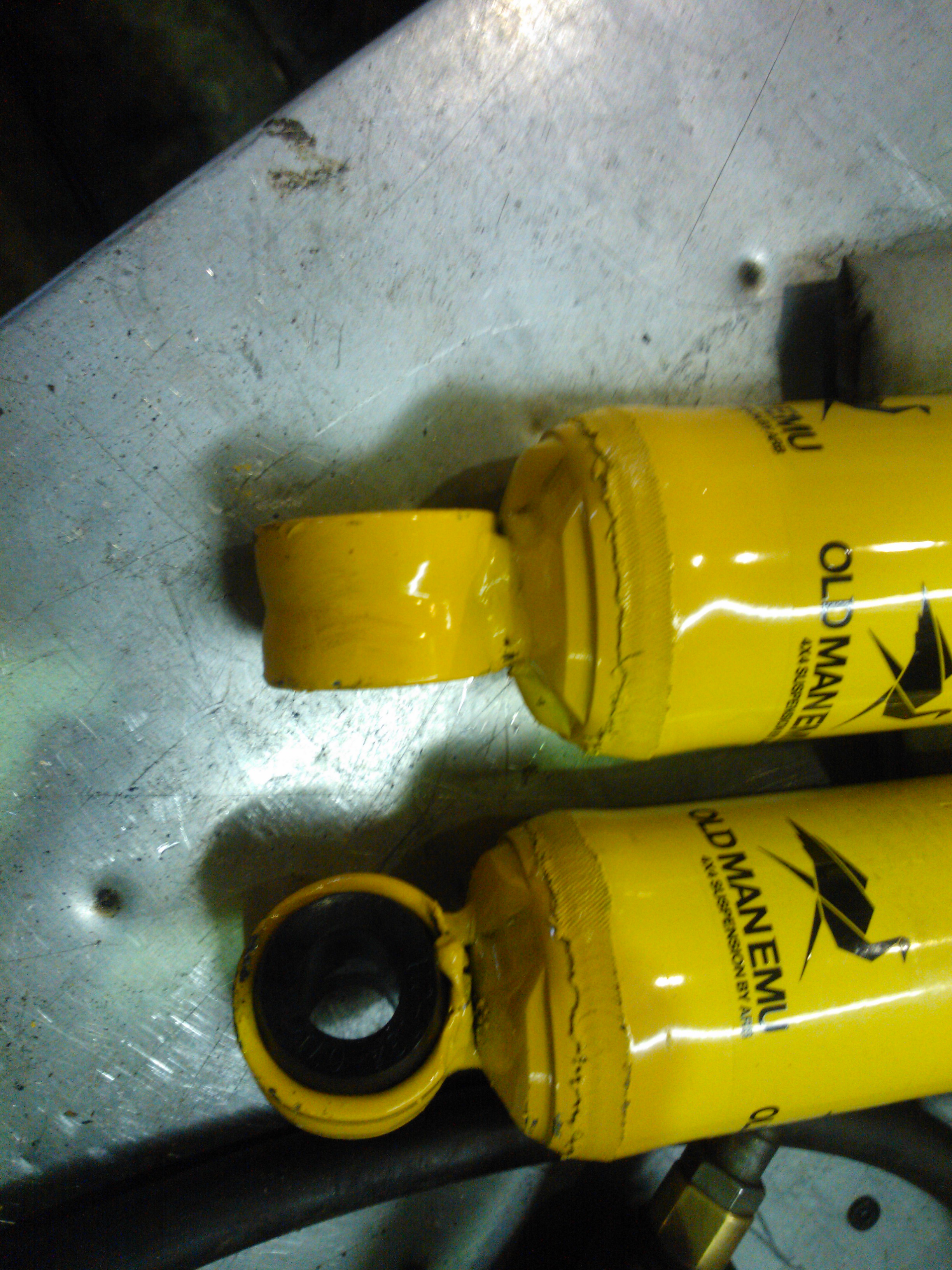

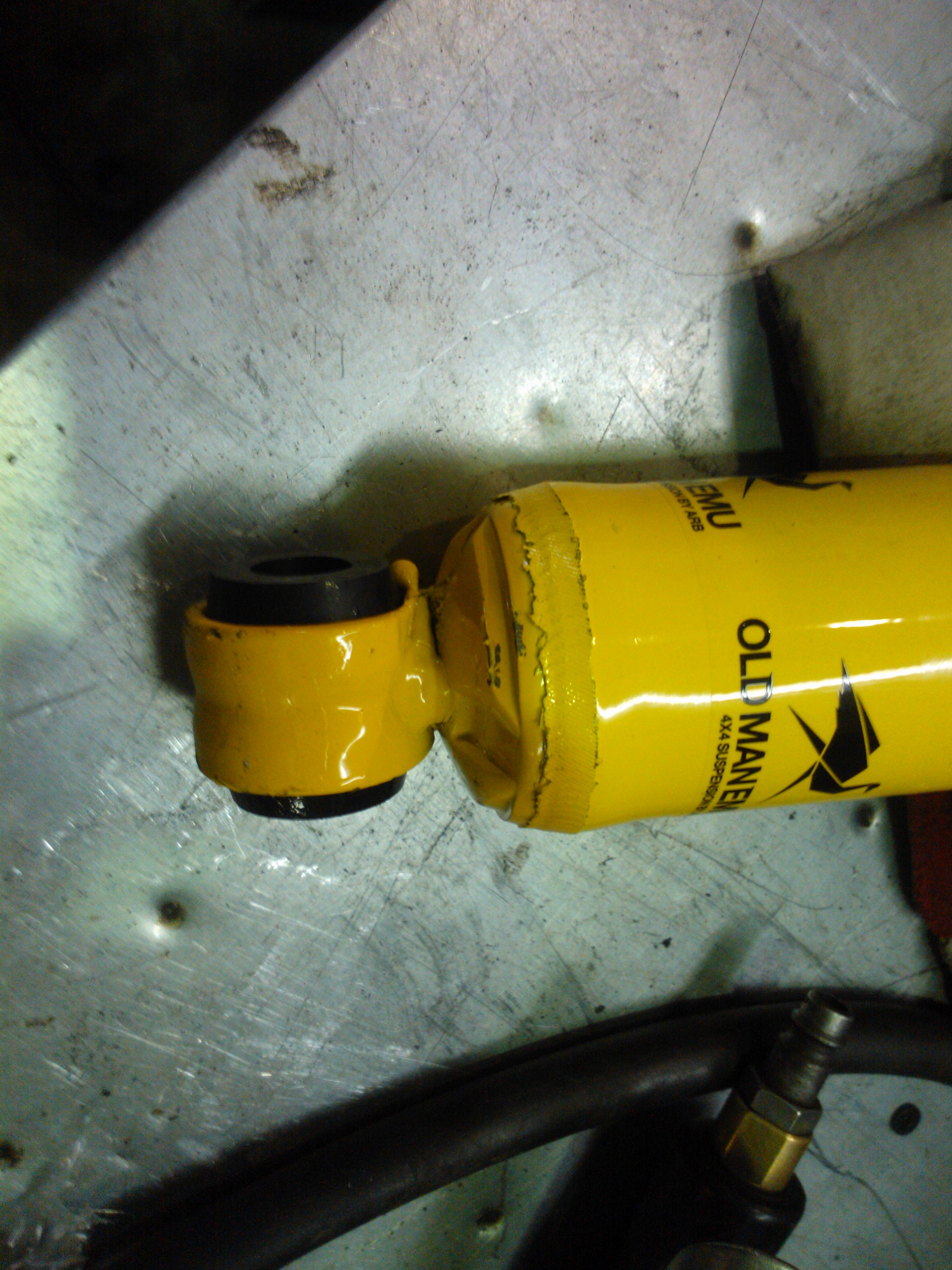

Здрасьте, в начале сентября ставил лифт подвеску ОМЕ, откатал примерно 10 тыков, на сегодняшний день, всем сайлентблокам хана, у кого какие проблемы были с данным производителем, и что это, некачественный товар или неправильная установка лифт комплекта?

Скорее всего некачественный товар
Ставил недавно 8 комплектов ОМЕ. Из 16 задних- один в брак ушёл сразу по сварке ушей. А что там с сайлентами в передних- хз, время покажет... Амики покупались в ARB.......
