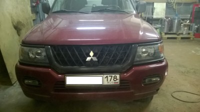

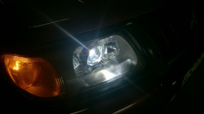

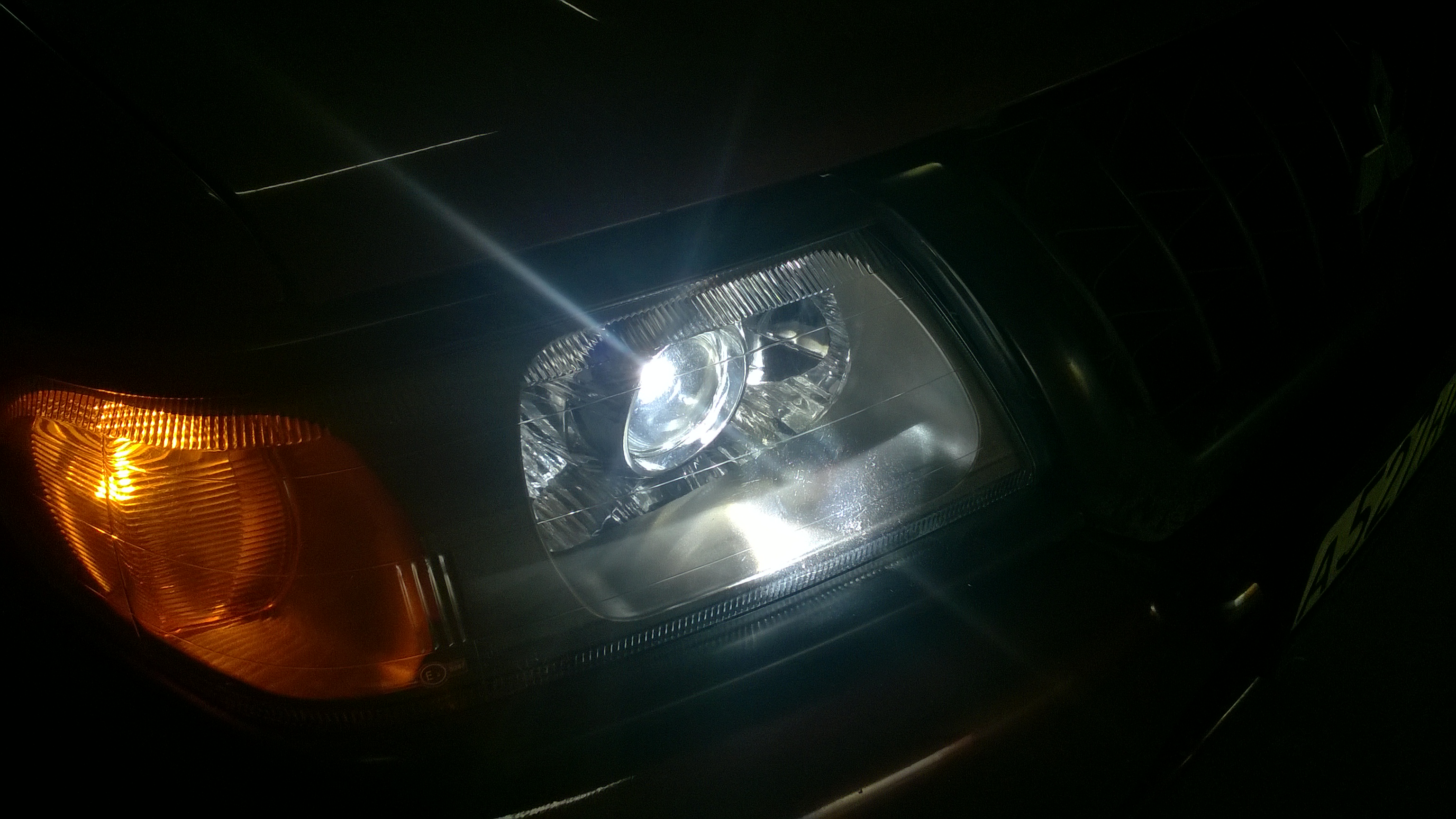

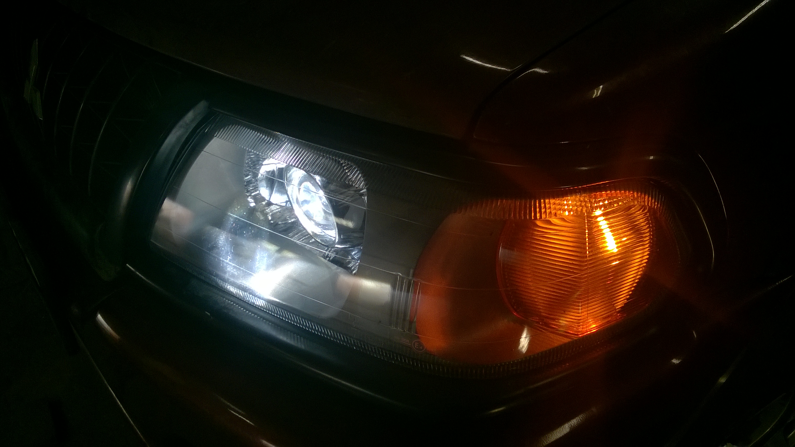

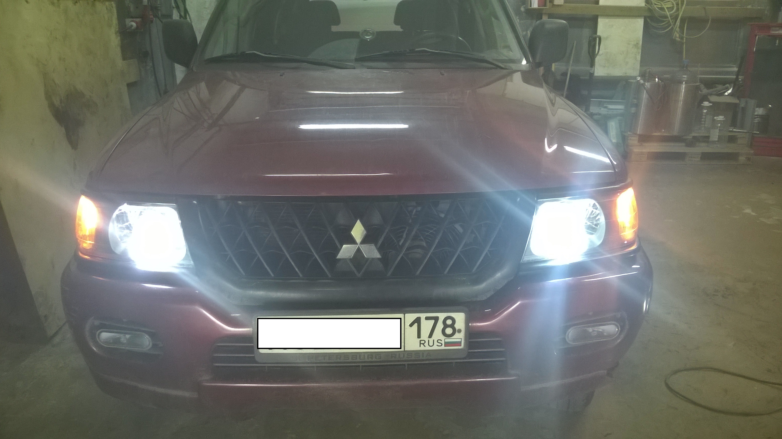

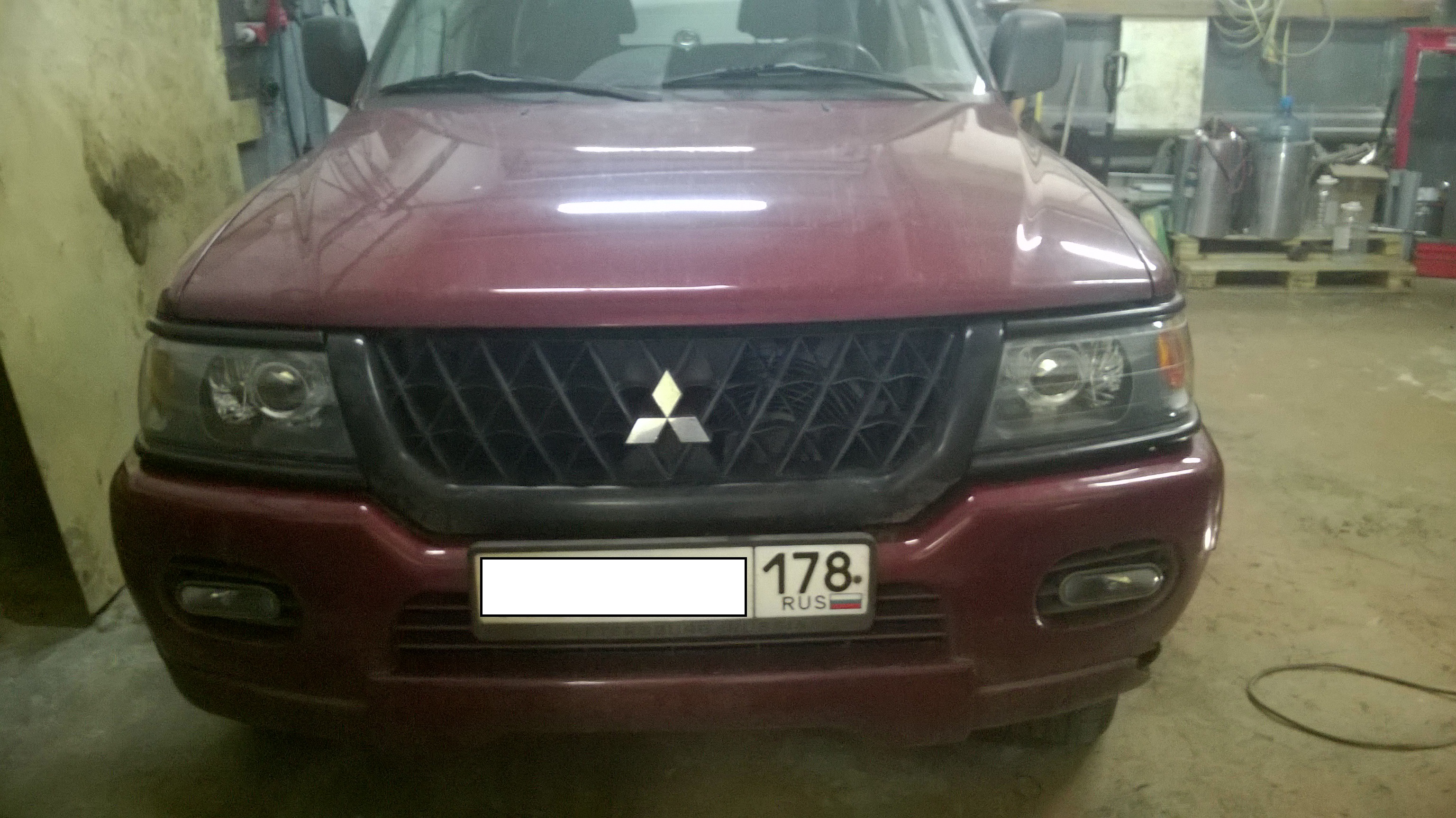

Поставил таки фары с линзой. На очереди корректор и омыватели. Корректор скорее всего будет Силыч. Блоки Зуматовские, поставил по сторонам от радиатора. Линзы Моримото 3.0 D2S. Фары Sailing с моторчиками.

Меня всегда удивляло желание непременно поставить корректор. Хотя его внедрить почти всегда сложнее, чем саму линзу. Якобы это спасает от гайцов. Может быть. Хотя я езжу лет 8 с самодельным ксеноном в линзах Hella (на 4 разных авто) и ни разу вопросов от гайцов не слышал ни про ксенон, ни про корректор. Имхо, если они видят, что это не гей-ксенон, а нормальный свет, им неинтересно.
Омыватель конечно нужен. Да и поставить его на спорта очень просто. А польза наглядная - на любых фарах.
Кстати к вопросу о корректоре. У спортов довольно мягкие пружины, если сзади 2 садятся, он заметно приседает. Но можно совместить приятное с полезным - сделать заднюю подвеску более плотной и убрать эффект просадки от нагрузки. Называется Air-lift 1000:
http://www.airliftcompany.com/shop/60747/
Это как раз наш кит, для монтеро. Стоит достаточно бюджетно, может привезу. С рессорами пневма работает очень хорошо. В пружины я ставил только один раз, на старый Эконолайн. Но там очень жесткие пружины, при этом просевшие от времени. Баллон их чуть разгрузил, так что подвеска приподнялась на 2-3см. Чуть помягче стало, не так морда прыгала. Ну и все. А на монтериках пружины мягкие, так что работать должно еще лучше.
