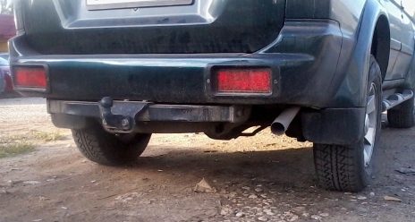

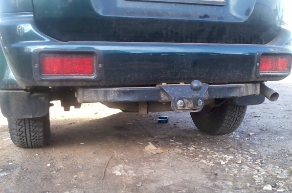

Баллон 92 литра на Паджеро Спорт. Фотка.

Studebeker писал(а):Баллон 92 литра на Паджеро Спорт. Фотка.
ну да вроде как низкова то торчит )))) думаю 80 литров это золотая середина между 66 литрами и 92 )))

Мне нормально. У меня в нее входит 82 л газа Москва-Питер на одной заправке.
