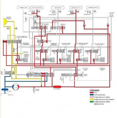

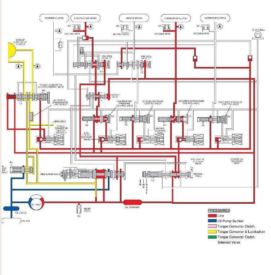

Не увидел отличий от нашей коробки: http://www.tahoe.ru/index.php?do=static&page=article10

А почему они (отличия) должны быть то? Это она и есть - 4АТ. На 5АТ есть ещё один узел. Причём и в 4АТ есть место под 5ю передачу. То что маркировка немного иная - так это просто ММС немного поменяла систему обозначений. Только и всего. Я, кстати, уже писал об этом - прочитать надо просто.<Вавил> писал(а):Не увидел отличий от нашей коробки: http://www.tahoe.ru/index.php?do=static&page=article10

Просто были посты, что на наших коробках - на старый Паджеро спорт масло после радиатора стекает в поддон...

На Паджеро ставились следующие виды АКПП - V4AW2,V4AW3,V4A51,V5A51. Первые две - произведение Aisin Warner. На них масло после радиатора сливается просто в поддон. Две последние - соместное детище ММС и Крайслер - там масло после охлаждения идет на смазку. Это не эксклюзивное решение применяемое в АКПП - так же поступают и другие производители - например JATCO.<Вавил> писал(а):Просто были посты, что на наших коробках - на старый Паджеро спорт масло после радиатора стекает в поддон...
