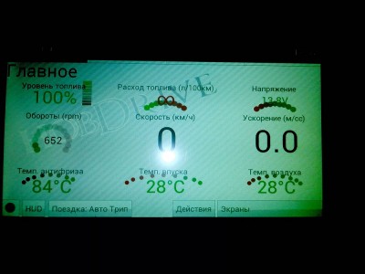

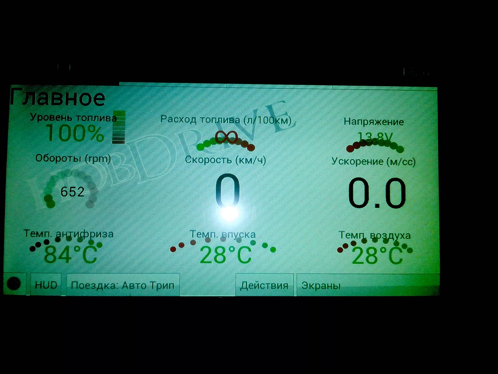

Подключил по вай-фай ЕЛМ,всё работает отлично,ни чё не отваливается,ошибок нет,сигналка пандора,прога хобдрайв стоит,пока ещё в настройки проги не лазил.Думаю ещё и торк воткнуть,чтоб АКПП темп. смотреть.
