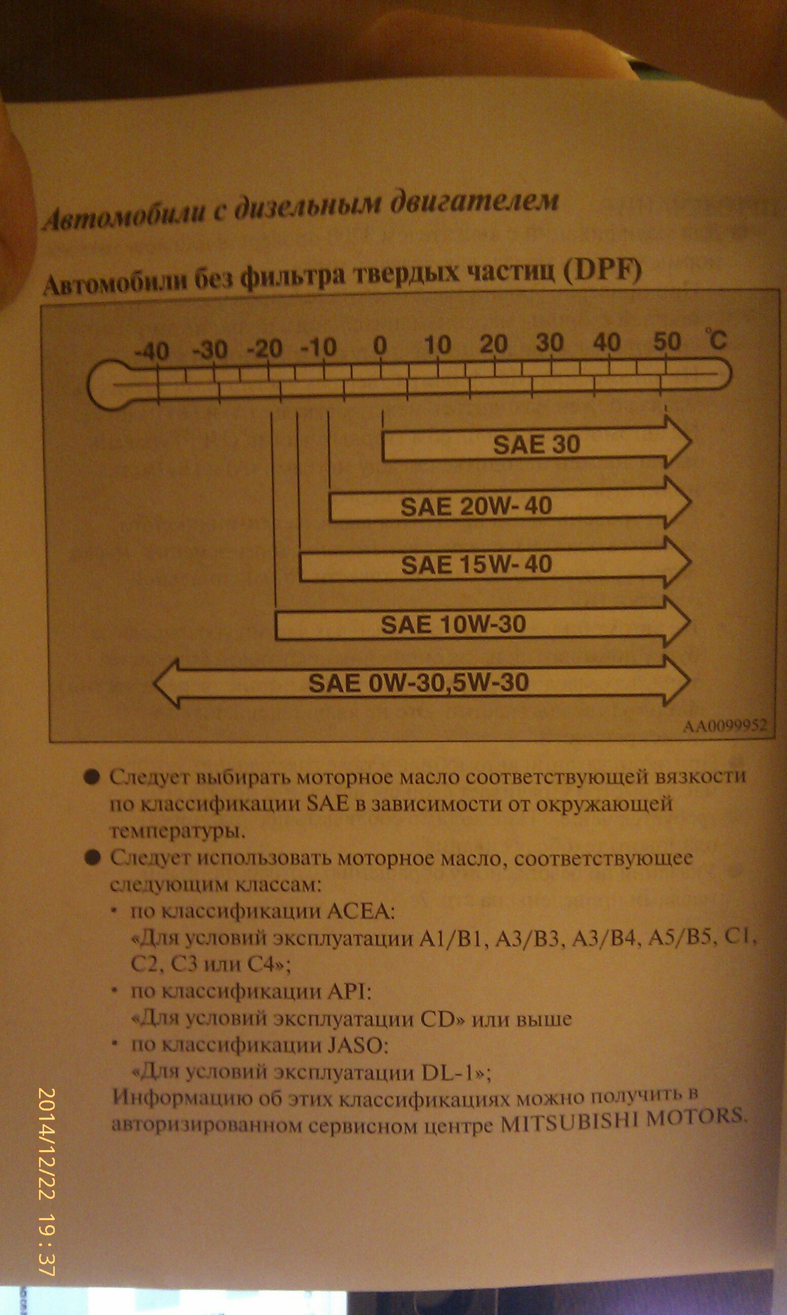

Re: Моторное масло для 4М41
По мануалу вроде бы все в норме.winter1971 писал(а):А мануал что говорит?
Черный "Pajero-4" Ultimate., 3.2DI-D 2011 г.в. Webasto. Сепар 2000/5/30, подогрев фильтра Номакон, резина лето -Yokohama Geolandar A/T G015 265/65 R17, зима -Nokian Hakkapeliitta 7 SUV 265/60 R18.
Там на следующей странице - для двигателей с сажеым фильтром (мануал общий, и бензинок там тоже есть), ладно завтра уже меняю.winter1971 писал(а):Лей Мобил 1 0w40. Не заморачивайся. Если не подделка, то прекрасное во всех отношениях масло. Подходит тебе по всем параметрам. Кстати у тебя в мануале даже написано, что машина без DPF. DPF - это и есть дизельный сажевый фильтр.
Чего нибудь залью. Все - таки склоняюсь к вязкости 5W 30. Сегодня зашел в магазин, Мобил1 0в 40 стоит 4300 руб/4литра - опупеть
В Паджерике нету сажевых фильтров. Не извращайтесь.alexDS писал(а):Там на следующей странице - для двигателей с сажеым фильтром (мануал общий, и бензинок там тоже есть), ладно завтра уже меняю.winter1971 писал(а):Лей Мобил 1 0w40. Не заморачивайся. Если не подделка, то прекрасное во всех отношениях масло. Подходит тебе по всем параметрам. Кстати у тебя в мануале даже написано, что машина без DPF. DPF - это и есть дизельный сажевый фильтр.
