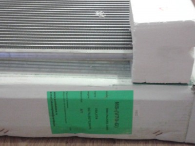

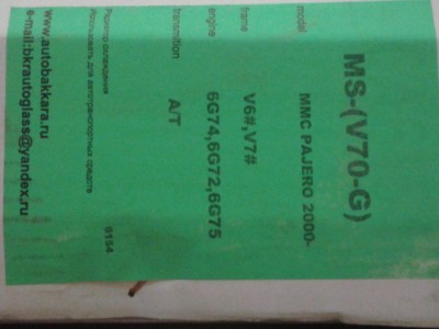

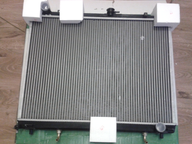

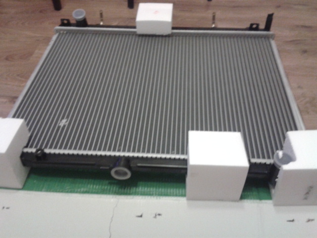

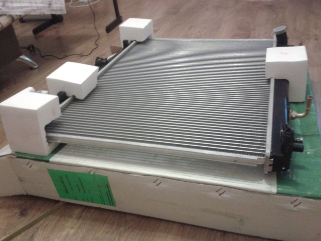

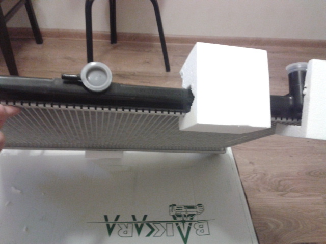

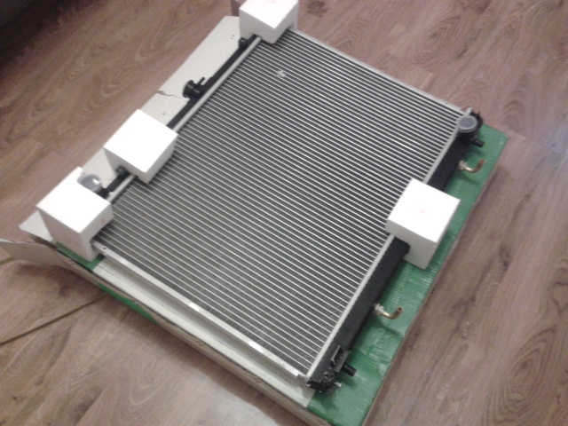

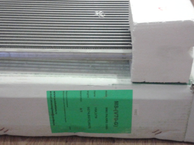

alex782010 писал(а): Какой лучше купить радиатор чтоб недорого?
Я себе взял новый радиатор вот такой
вот здесь брал http://khabarovsk.baza.drom.ru/avtostek ... 43941.html не дорого .... новый 2,9 тугрика

Толщина сколько?

И нижний патрубок вроде не с той стороны?

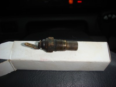

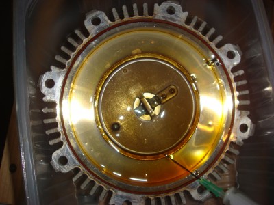

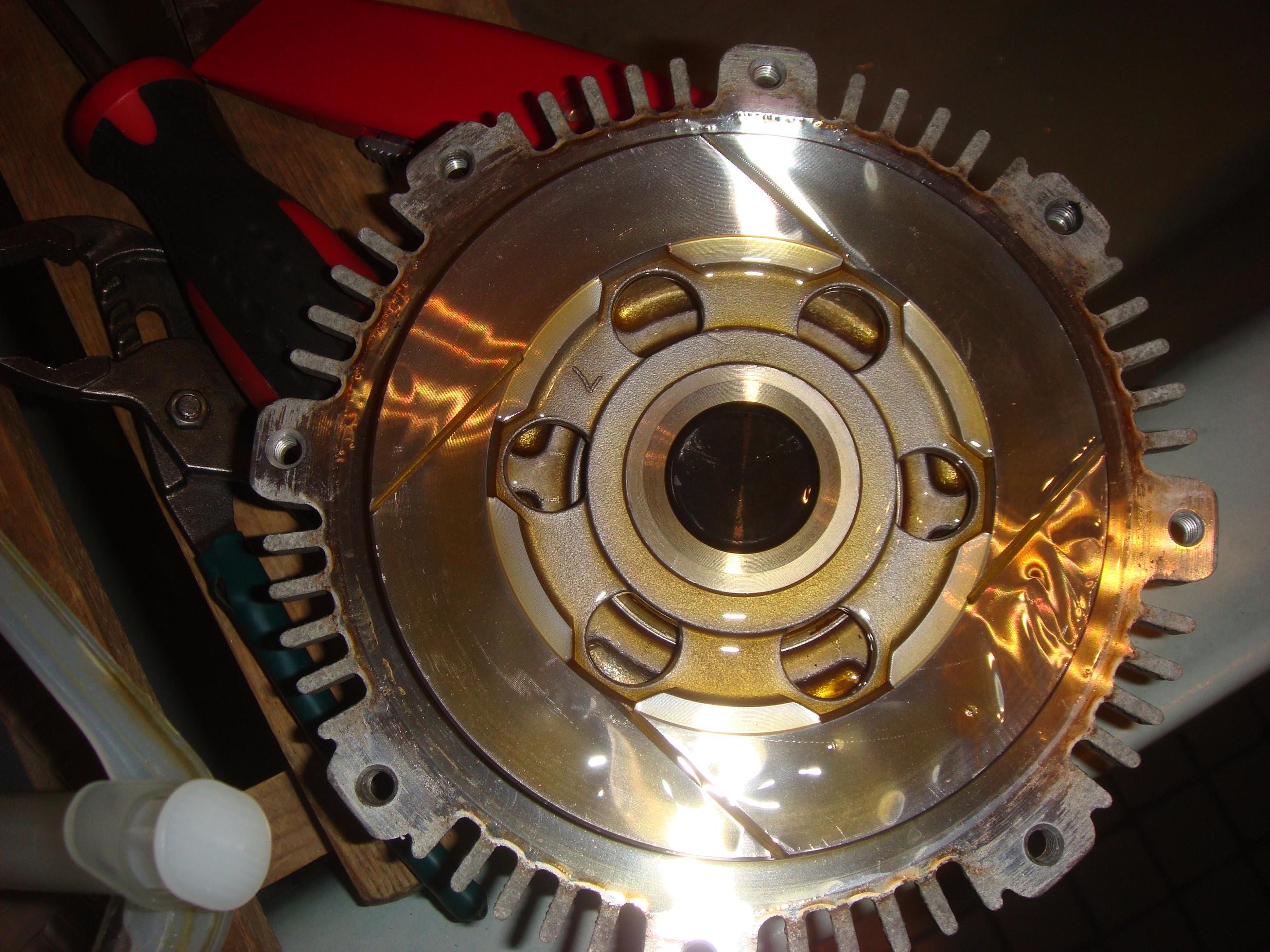

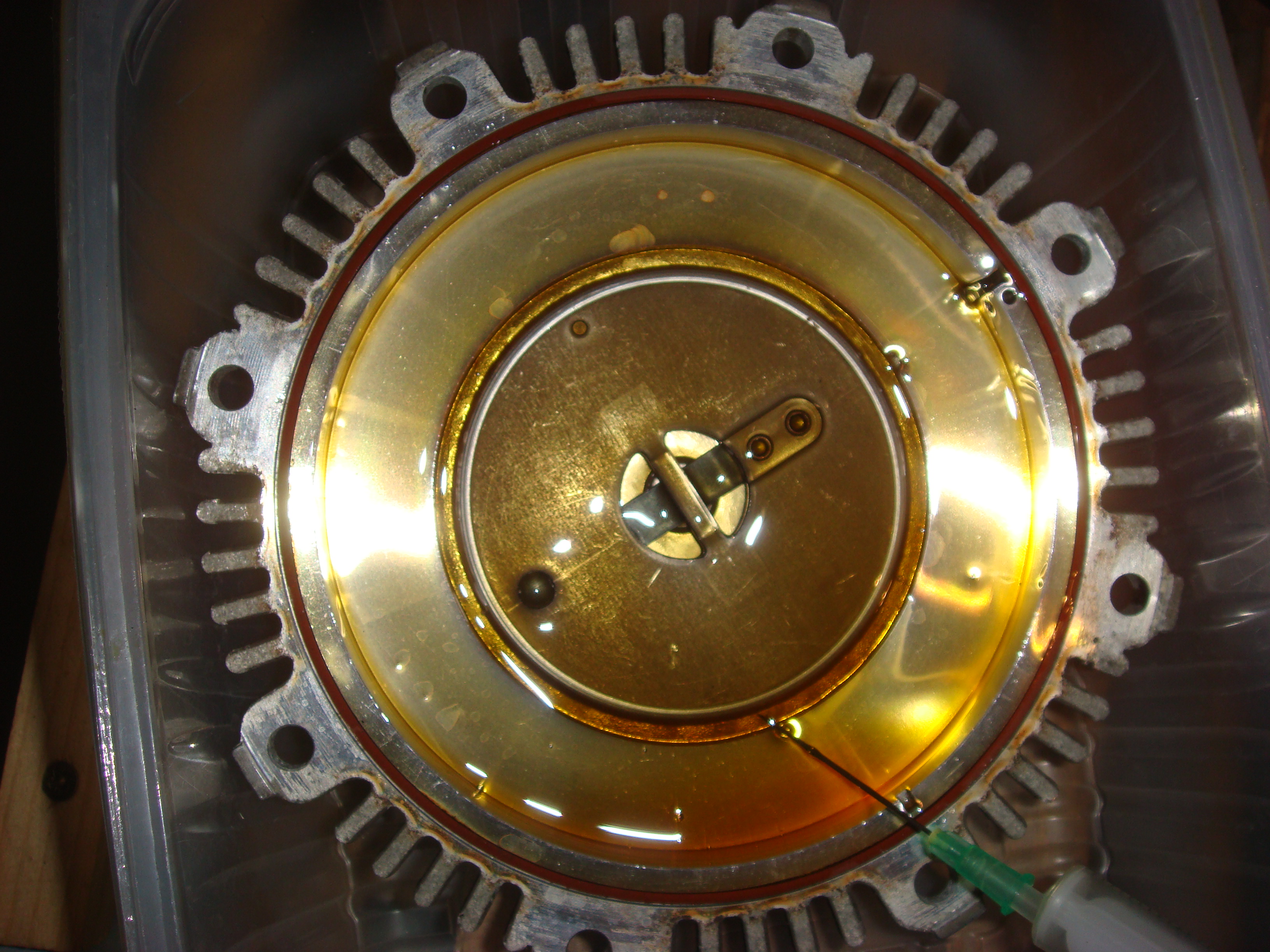

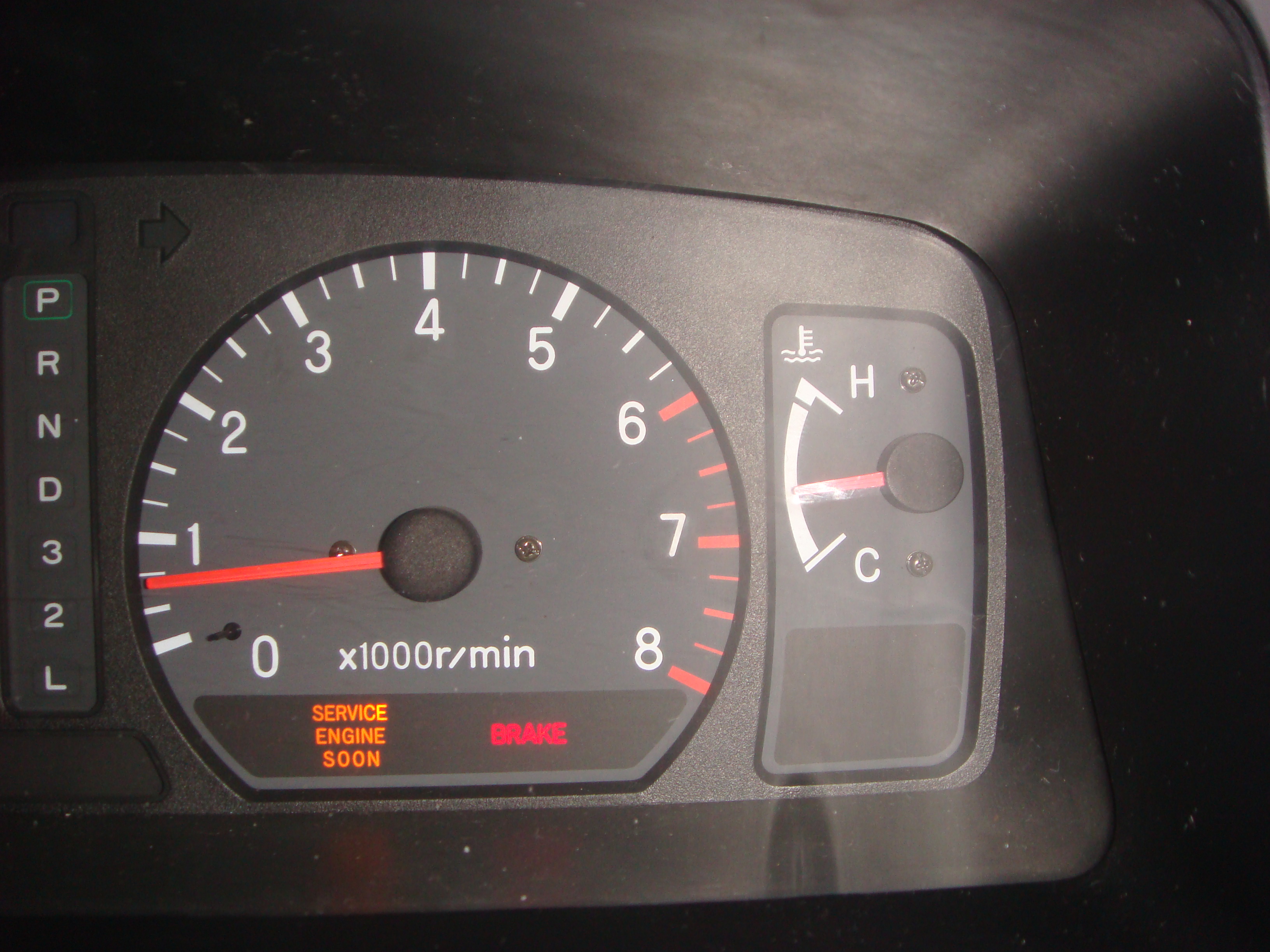

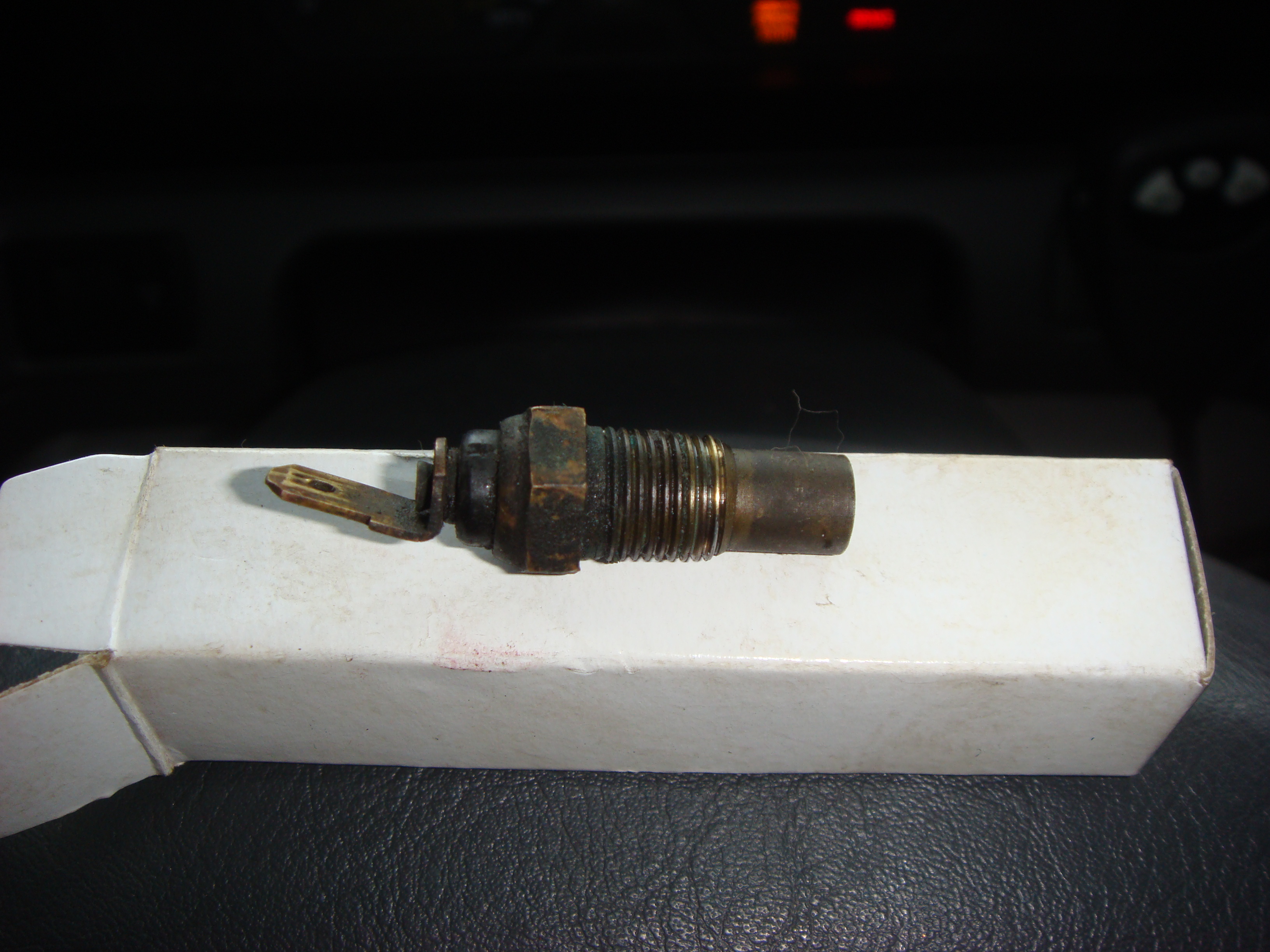

победил я свою стрелку.
заменил термостат на оригинал(1000р), все равно вверх продолжала ползти (без 10-9минут)
потом вискомуфту поменял на не оригинал(1600р). Вроде стало лучше, но стрелка ползла вверх (хотя температура двигателя по компьютеру 90-93 градуса)
Сегодня сменил датчик на новый не оригинал температура встала как и была ранее (без 17 минут)
правильная температура двигателя
на датчике контакт развальцевался и вращался
муфта в разборе
муфта в разборе
муфта в разборе
муфта в разборе
