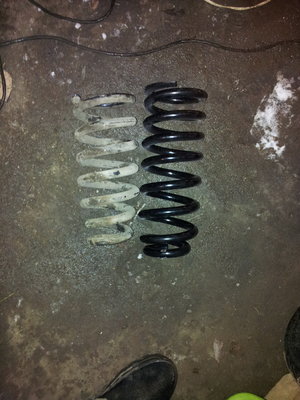

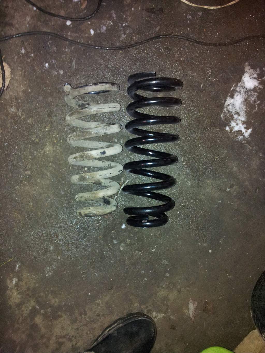

Я легко штатные пружины стягивал стяжками LICOTA. А с Владовскими этот номер не прошел. Купил и сломал китайскую х...ю. Домкрат отвалился, а саму трубу согнуло. Пришлось в автосервисе ставить. Там тоже установка этих пружин их озадачила. На полу это масло из домкрата.
Диаметр Владовских 18 мм
Штатные не замерял
Штатные не замерял

хм... к важности размера (!), таки стоит добавить, что кроме длины и диаметра важен металл, его термообработка, технология изготовления (навивки).
Передние пружины поставил EFS +2" (MIT-109HHE), в купе со стойкой Lovells (64611015).
Пружины MIT-109HHE идут для L200 как +2 дюйма при +135 кг. Проставочные колечки на стойку не ставил вообще (ни маленькое ни большое). При проставке под верхний рысаг в 10 мм между верхним рычагом и отбойником.... 2 мм, нужно ставить проставку минимум 15 мм.
От оси переднего колеса до арки крыла 62 см. НО! у меня нет обвеса, пока только в планах.
За 2 месяца пружина не просела.
Но ход стал немного приятнее чем у родной: более энергоёмко, менее ощутимые удары от наезда на "прямоугольные" препятствия, лежачие "тактильно" уменьшились...

Тоже недоволен подвеской. Решил начать с задней. Удалил стабилизатор, поставил передние пружины от Москвича-2141 с переменным шагом от фирмы Фобос. Сзади стало мягче, теперь не долбит, пассажиры довольны. Жесткость пружины рассчитывал по формуле из учебника. Теперь на очереди передняя, но с ней сложнее, необходимо чуть чуть подогнать нижний виток, чтобы он сел на чашку амортизатора.

Расчёт производился по формуле http://www.monstrohod.ru/index.php?opti ... s&Itemid=2Orione писал(а): Я так понимаю, зад присел, стал мягче и комфортнее... а как с грузоподъемностью? Как с пробоями? А самое главное, как дела с управляемостью?
Жесткость москвичёвской пружины примерно 1.7-2 кг на мм, родные около 5-6. Про задний стабилизатор это долго, в двух словах не скажешь. Но мне он не нравился на неровной дороге - из-за него качало машину на неровностях, т.к. он увеличивает жесткость и из-за этого машину качало - возмущение гасилось не подвеской, а раскачкой авто, как на телеге без рессор.
На пустой машине зад не присел, с полной нагрузкой проседает сантиметра на 4-5. С грузоподъёмностью нормально, 5 человек и килограмм 100 в багажнике - это моя предельная нагрузка. Зад не пробивает. Управляемость нормальная, но это субъективно.
