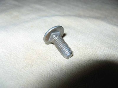

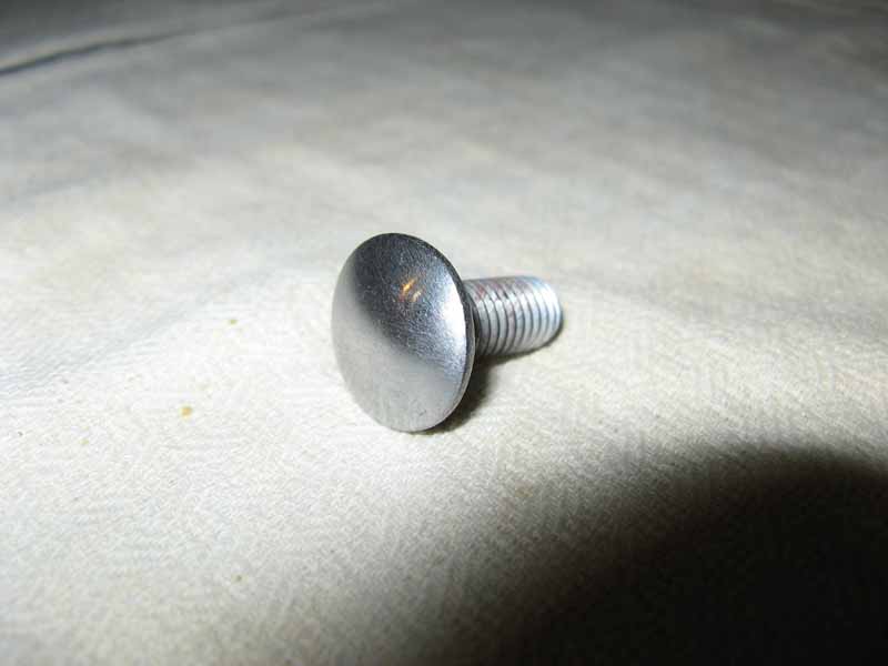

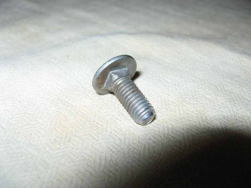

Хромированный болт заднего бампера (а их там 14 штук) можно взять от семерки жигулей. Квадрат на нем поменьше, но держится. Блестючесть тоже похуже, но приемлемо.
