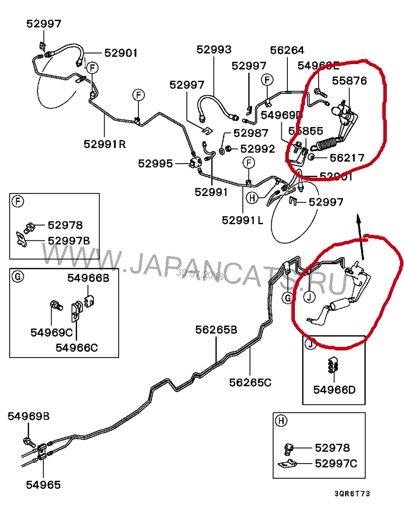

Может ли эта шняга (по русски колдун) влиять на клин задних супортов ?
Супорта перебранные полностью с двух сторон.
Клинят - оба.
Клинят - оба.

Честно говоря совершенно не понимаю, как регулятор давления в магистрали тормозной системы может влиять на клин суппортов? Это то же самое, как то или иное давление в цилиндрах суппортов может влиять на их заклинивание?Romik писал(а):Может ли эта шняга (по русски колдун) влиять на клин задних супортов ?
Клинят - оба.
А так, родные суппорта от МПС1 это ещё та гонорея, у меня клинили раз в пол года, как я их только не перебирал, поэтому их и меняют на П2шные.

ну так что через него обраткаSfinks писал(а):Честно говоря совершенно не понимаю, как регулятор давления в магистрали тормозной системы может влиять на клин суппортов? Это то же самое, как то или иное давление в цилиндрах суппортов может влиять на их заклинивание?Romik писал(а):Может ли эта шняга (по русски колдун) влиять на клин задних супортов ?
Клинят - оба.
а еще блок абс может клинить
было у нас на одной п2
клинило

Если он неисправен - может. В смысле, если закисший наглухо с распухшими манжетами. Шток у него вобще хоть как то шевелится? Если шевелится, попробуй колдун прокачать и отрегулировать. Ром, я тупо новый поставил, настроил по мурзилке. Убирать не стал, бо езжу довольно шустро. И таки - да, ставь суппорта от П2 и забудешь про этот головняк. Совсем.Romik писал(а):Может ли эта шняга (по русски колдун) влиять на клин задних супортов ?
Клинят - оба.

1. Штока у него даже не видно (ABS у меня нет) - наверно ушел туда так там и остался.Chumahod писал(а):Если он неисправен - может. В смысле, если закисший наглухо с распухшими манжетами. Шток у него вобще хоть как то шевелится? Если шевелится, попробуй колдун прокачать и отрегулировать. Ром, я тупо новый поставил, настроил по мурзилке. Убирать не стал, бо езжу довольно шустро. И таки - да, ставь суппорта от П2 и забудешь про этот головняк. Совсем.Romik писал(а):Может ли эта шняга (по русски колдун) влиять на клин задних супортов ?
Клинят - оба.
2. Если причина в этом, то и от П2 будет клинить
3. Два отремонтированных супорта - клинить одновременно - фантастика. (до замены новых колодок все было пучком)

А можно по подробнее? Честно, самому интересно. Всегда считал, что этот колдун только перераспределяет давление между осями. Т.е. если он сломан, закис в одном положении, то либо давление идёт постоянно максимальное на задние суппорта, не зависимо от наклона кузова, либо это давление минимальное. Как это может влиять на заклинивание? Чего то я не догоняю.Chumahod писал(а):Если он неисправен - может. В смысле, если закисший наглухо с распухшими манжетами. Шток у него вобще хоть как то шевелится? Если шевелится, попробуй колдун прокачать и отрегулировать. Ром, я тупо новый поставил, настроил по мурзилке. Убирать не стал, бо езжу довольно шустро. И таки - да, ставь суппорта от П2 и забудешь про этот головняк. Совсем.Romik писал(а):Может ли эта шняга (по русски колдун) влиять на клин задних супортов ?

Нечто похожее произошло здесь: http://pajero4x4.ru/bbs/phpBB2/viewtopi ... 1&start=90Sfinks писал(а): А можно по подробнее? Честно, самому интересно. Всегда считал, что этот колдун только перераспределяет давление между осями. Т.е. если он сломан, закис в одном положении, то либо давление идёт постоянно максимальное на задние суппорта, не зависимо от наклона кузова, либо это давление минимальное. Как это может влиять на заклинивание? Чего то я не догоняю.
Правда, это ГТЦ, но суть та же

Спасибо, покурил темку.Chumahod писал(а):Нечто похожее произошло здесь: http://pajero4x4.ru/bbs/phpBB2/viewtopi ... 1&start=90
Т.е. хочешь сказать, что этот колдун при определённых обстоятельствах не дат скинуть давление из заднего контура? Т.к. там и обратка через него идёт, если не ошибаюсь, то вполне вероятно, да.
Ещё раз спасибо

Дык, что и в каком положении там закисло, в какую сторону какая резинка разбухла и сколько там каки - одному Богу известно. С простым жигулёвским колдуном о двух трубках наш не сравнитьSfinks писал(а):Спасибо, покурил темку.Chumahod писал(а):Нечто похожее произошло здесь: http://pajero4x4.ru/bbs/phpBB2/viewtopi ... 1&start=90
Ещё раз спасибо, сам бы и не подумал на этот регулятор давления.
