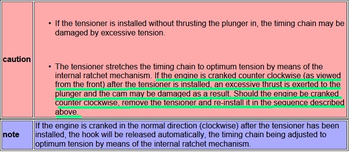

SNOOPER писал(а):...При провороте бизком к 90гр, "ни под каким соусом"...
Саша,ну 90° - это просто ппц!Тут даже и чего говорить.
Просто шкив когда приворачиваешь,ловишь отверстия под болтья-ну дык 5-7° быват назад сдашь.Я же вот про что :*SCRATCH*:
Потом,так мыслю,опасность обратного хода зависит от собссно натяга цепи.Чем слабже натяг(цепь болтае),то и опасность боле для наптяжника? :*SCRATCH*:

SNOOPER писал(а):Я то знаю, был как то мерен. Ему умудрились натяжитель не взводя завернуть. Двухрядная цепь, лопнула через двадцать км :)
Если так на 40 41 натяжитель ставить то поломка будет сразу ,без 20 км,либо зубья на собачке отломит,либо люминь натяжника просто лопнет.Хотя сейчас на "сервисах" столько спецов... :nezl6:По поводу кручения двигателя назад,можно но немного в разумных пределах!!! ТОЛЬКО ОСТОРОЖНО и без всякого намека на шутки,но надо зараннее просчитывать усилие на цепи,все зависит в каком положении находятся поршни,есть ли нагрузка в виде компрессии и т.д. Я например когда смотрел цепь и менял успокоитель,и клапана сразу проверял(регулировка не понадобилась)то двигатель крутил за помпу прижимая дополнительно ремни генератора,но для всего этого нужен ОГРОМНЫЙ опыт....

Глянул в мануал.Там на этот счёт только предостережение
C настоятельной рекомендацией переустановки натяжителя.

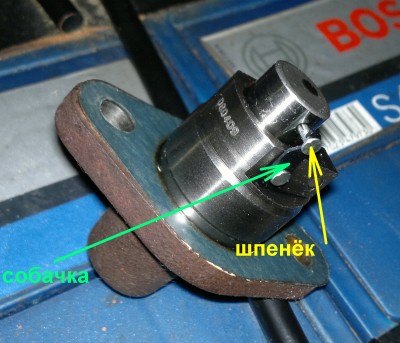

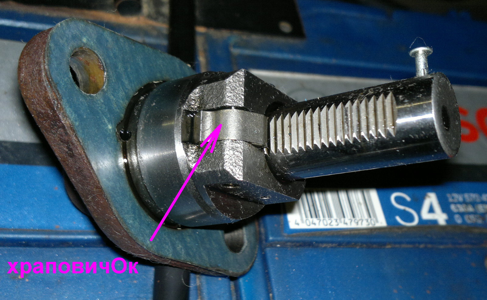

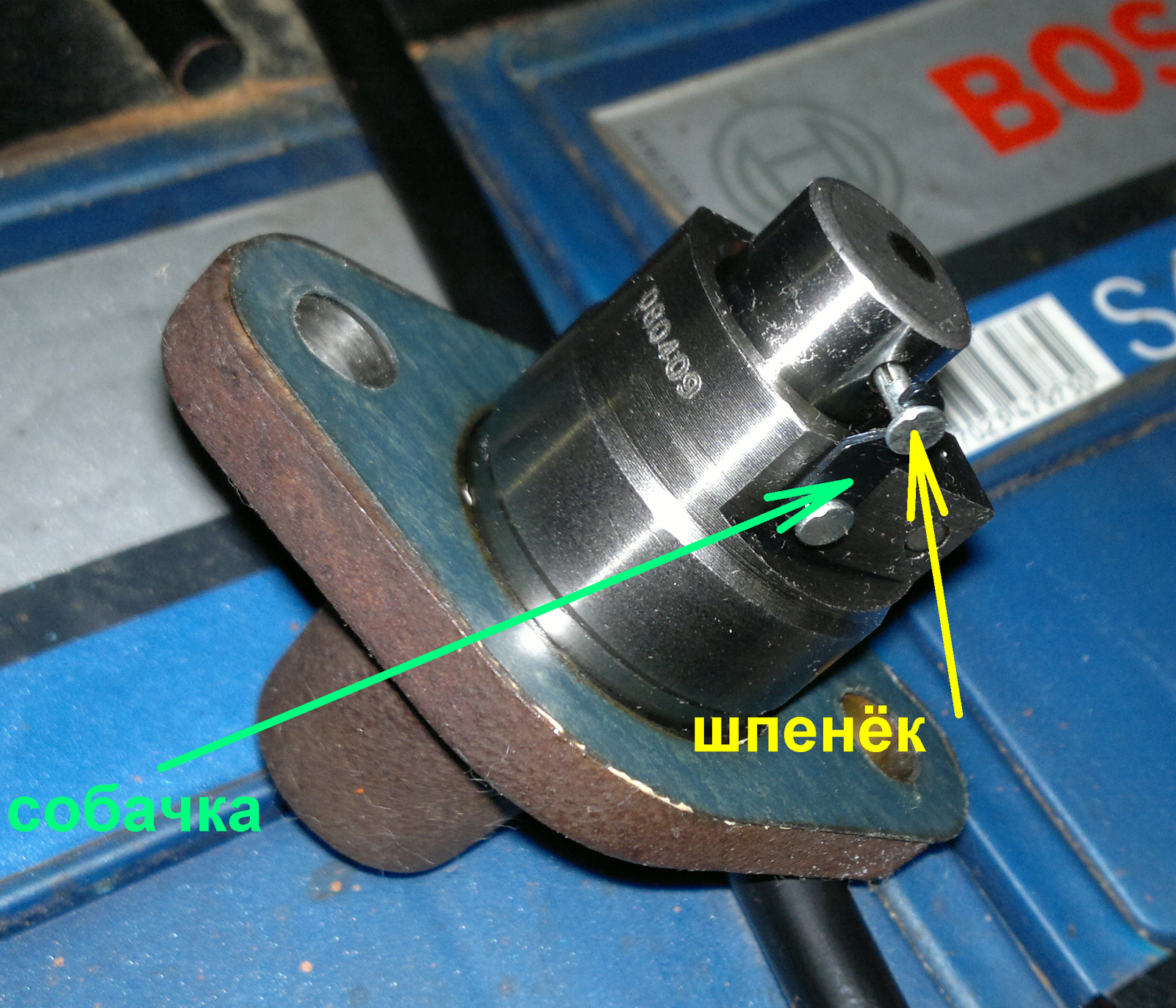

Щас именно этим и занимался :mrgreen: Тама собачка есть,её нуно на шпенёк накинуть,для этого сжать,уперев во што-нить,а храповичок в это время отжимать.Всё очнетрудно,раза с пятого получится ::-D:
КАроч снял-перевзвёл-поставил-прокрутил.Думаю перебздел,всё и было норм.Ну да ладно,заодно из коробаса поболе 100мл откачал,ремни проверил и шкив ::-D:
Завёл-проехал.Работает тихо,очприятненько урчит.

Саша,когда снимал натяжитель,открутил болтья и он натяжитель ещё мм на 12-15 выдвинулся.
Типа цепь ещё не растянута до последнего?
I made in Japan
Дедон69
Сообщения: 2312
Двигатель:: 4М41
Мой автомобиль(и):: Паджеро 4
Поблагодарили: 60 раз
Re: замена цепи грм 4м41
Сообщение Дедон69 »
На 4м40 ,(там крышка клапанная за 5минут снимается в отличии от 41) у меня был сделан типа шаблон на вылет натяжителя,так за сто тыщ пробега(цепь стояла неоригинал точно)цепь практически не выносилась и вылет натяжителя увеличился ну может на 1! милиметр.Судя по твоему натяжителю и характерному следу от собачки на 6том зубце насечки,цепь практически новая!
