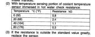

Олег....
- Сообщения: 1711
- Откуда: Таганрог
- Благодарил (а): 69 раз
- Поблагодарили: 86 раз
Re: подскажите есть ли замена форсункам
Что-то все молчат, давай я отвечу.Mr.Maddog писал(а):Mr.Maddog писал(а): Вы мне лучше скажите,правильно ли я замерял ДОТЖ-ставил на 2К?и если правильно,то из за таких параметров как у меня может быть большой расход,и плохой запуск на горячую?
Смотри табличку сопротивлений датчика. По ней видно, что уже при температуре ниже ~ 30 градусов диапазона тестера в 2кОм не хватит. Надо ставить больше 6.
С другой стороны если измерения проводились при рабочей температуре движка, то тестер в 2К я бы даже сказал много, но показывать должен был.
Т.к. проблема именно с горячей машиной - я бы и измерял на горячую (рабочую температуру). Должен показывать 300 или даже меньше ом. Если не так, то ЭБУ будет думать что двиг не прогрет и видимо корректировать смесь в богато.
PS: у тебя есть доступ к осцилографу? Померять бы длину импульса открытия форсунки. Вот тут бы всё и прояснилось.
- Вложения
- датчик.jpg (22.8 КБ) 1402 просмотра
- Mr.Maddog
- Сообщения: 1663
- Зарегистрирован: 14 июн 2009, 03:37
- Двигатель:: 6G72 12, 5VZ.
- Мой автомобиль(и):: Pajero 2,был. Prado 120 был.
- Откуда: Якутия
- Благодарил (а): 70 раз
- Поблагодарили: 6 раз
Ну вот он и показал,но показал почти 900.
