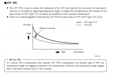

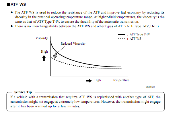

Еще непонятный мне момент насчет универсальных жидкостей - все льют Петро-Канаду, все довольны, все хорошо, там допуски и SP II и SP III, и Тойота T-IV и Тойота WS, но ведь ММС утверждает, например, что у SP II и SP III friction coefficient отличается на 10% и что для устранения проблемы вибрации гидротрансформатора надо лить именно SP III, а не SP II:
tsb0323006.pdf
(18.17 КБ) 55 скачиваний
и Тойота пишет, что у T-IV и WS разная вязкость и они не взаимозаменямые:
А тут вроде как можно одну и ту же Мульти АТФ-ку (ту же Петро-Канаду) заливать везде и не париться. Как так ? Моя не понимать.
